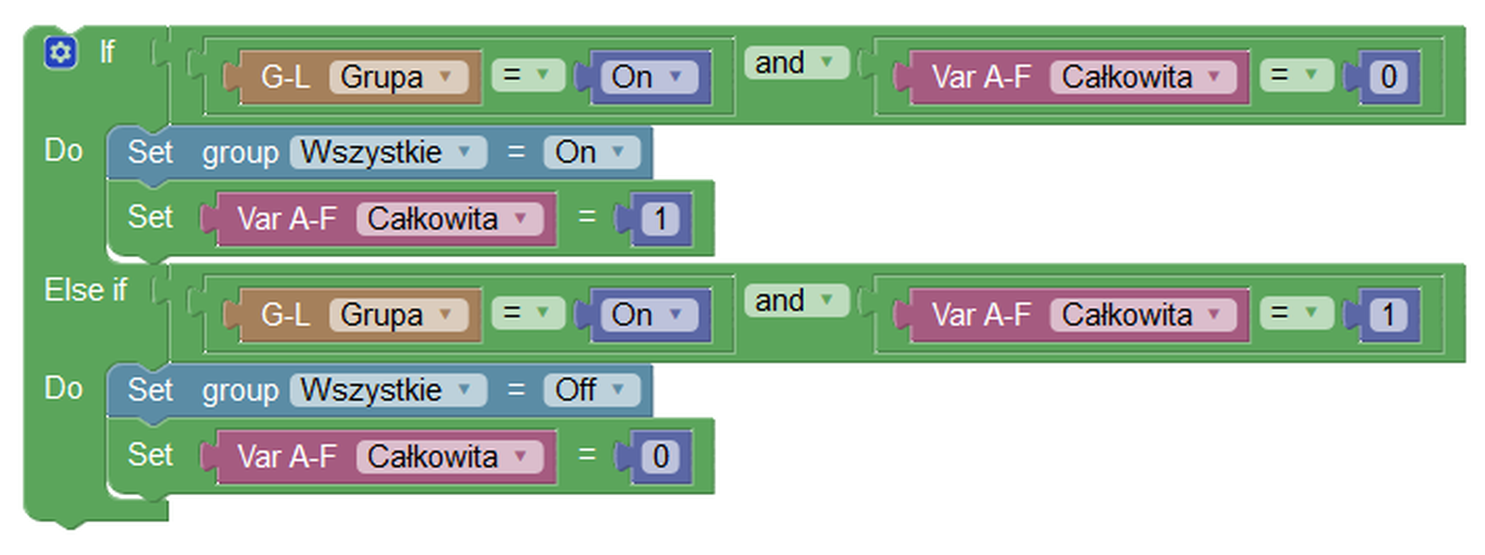

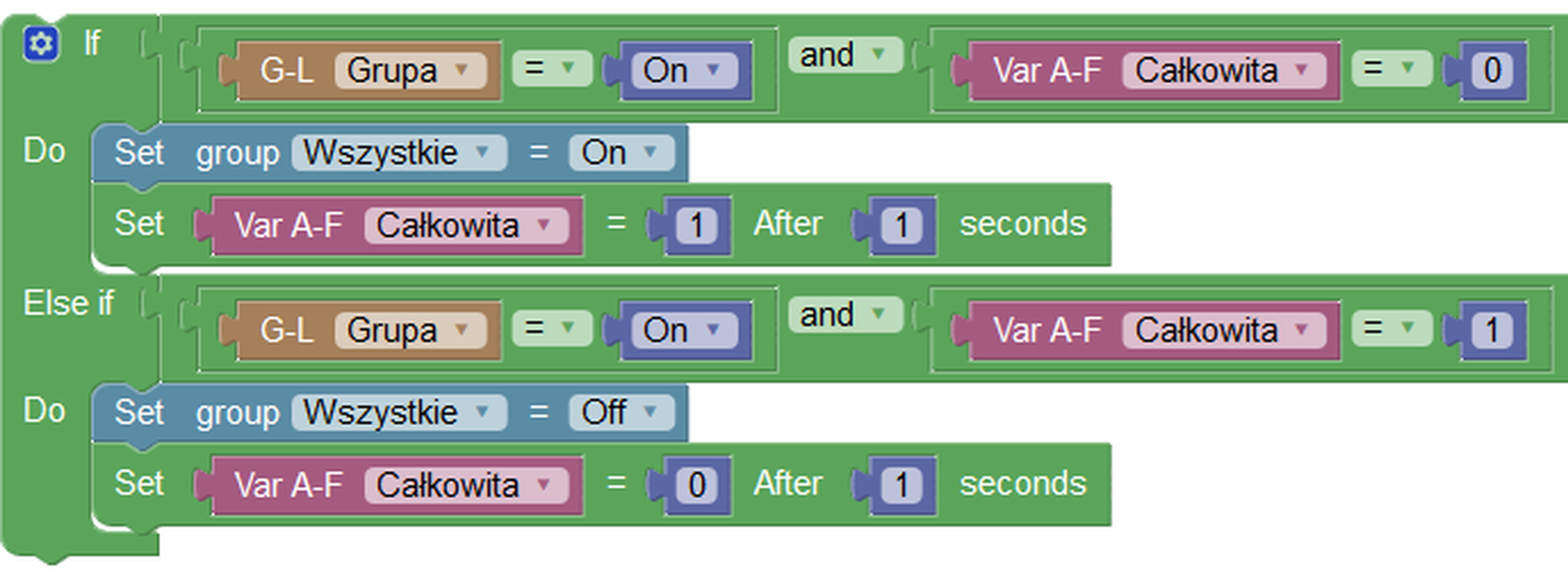

A więc taki bloczek:
Bloczek Zmienna
Działa kliknięcie na wemos włącza grupę ponowne kliknięcie na wemos wyłącza grupę jest ok czy tak on ma wyglądać.
Problem jest natomiast z klikaniem w apce czy w domoticz switach Grupa działa on / off więc wprowadza zamęt czy wystarczy zmienić ustawienie typ przełącznika ? Obecnie typ przełącznika mam on/off i tak działa które ustawienie odpowiada jako przycisk ?
Dodane : 12/04/2021 7:24 pm
Powyższy problem rozwiązałem bloczkiem:
Bloczek Zmienna Przycisk
Pewnie byłoby lepiej zmienić działanie switcha Grupa na działanie przycisku.
Proszę o ocenę działań w blockly.

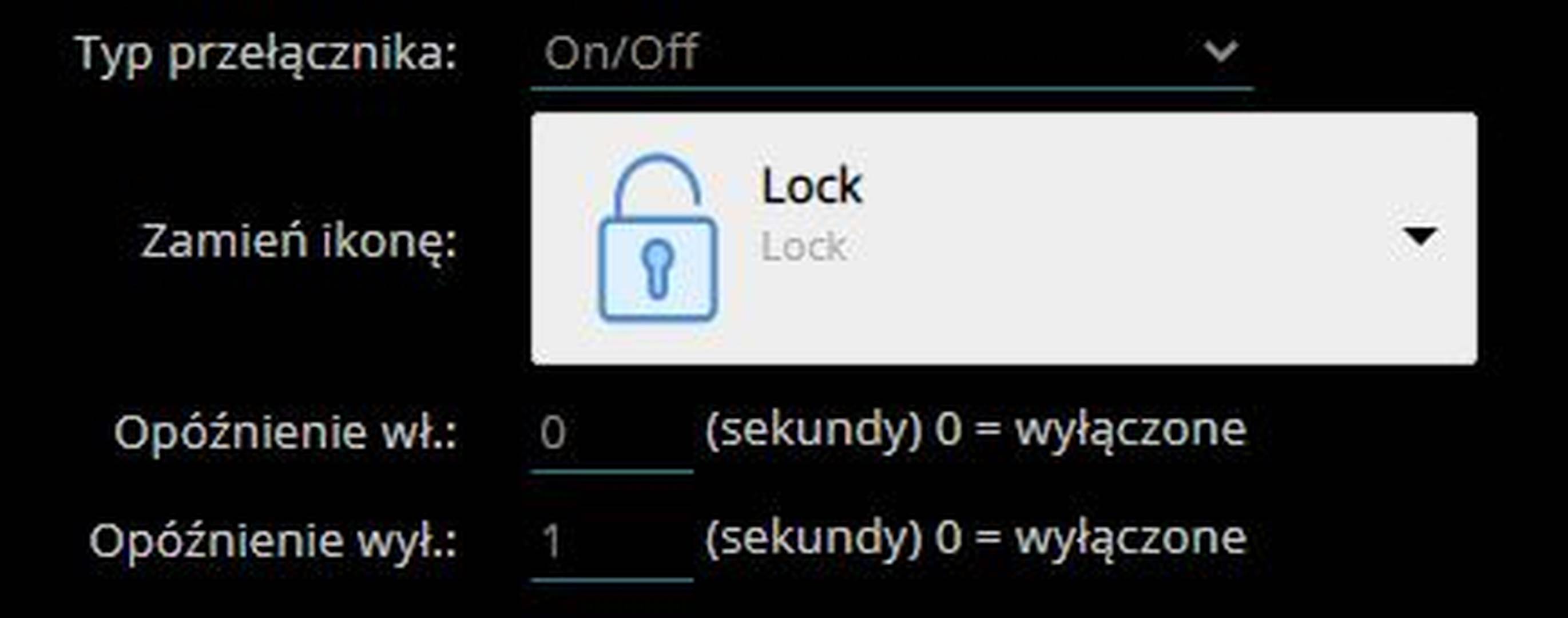

Tak na przyszłość ten przełącznik "Grupa" można ustawić jako PushOnButton  i wtedy nie trzeba nic wyłączać, lub w samym przełączniku ustawić tak jak na foto
 Wtedy blok jest prostszy
Jedno co bym zrobił na pewno, to zmiana wartości zmiennej powinna się wykonać z 1 sek opóźnieniem . Zapobiegnie to przypadkowej pętli przy szybkim przełączaniu przycisku
Dodane : 12/04/2021 9:00 pm

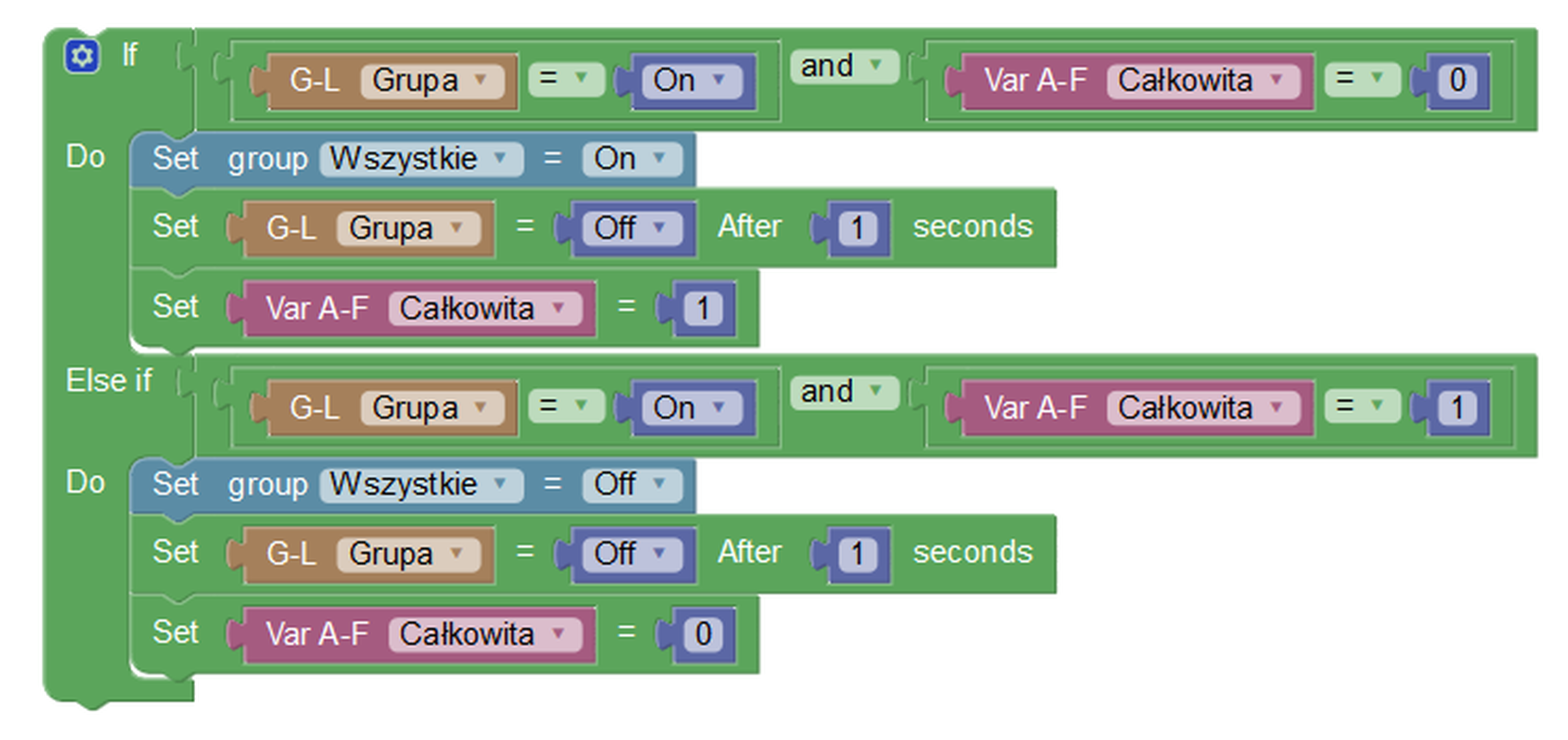

Jeżeli daje przełącznik Grupa na PushOnButton jak on wtedy działa ? Jako przycisk chwilowy ? Jak długą chwilę ?
Zmieniłem na PushOnButton i bloczek:
Bloczek Zmienna Przycisk2
Działa poprawnie zmienna opóźniona o 1 sekundę ale dalej nie kumam jaką tak naprawdę funkcje spełnia.
Czy przełącznik ustawiony jak na foto @isom działa również chwilowo jak przycisk ?
Dodane : 13/04/2021 8:47 pm
@daro1003 w tym blockly masz błąd , na końcu zmienna ma się ustawić na 0
Przycisk ustawiony na PushOnButton działa tylko przez czas kliknięcia
Przełącznik ustawiony jak na moim foto działa tak że po włączeniu sam się wyłącza po sekundzie i ten czas można sobie ustawić jaki pasuje

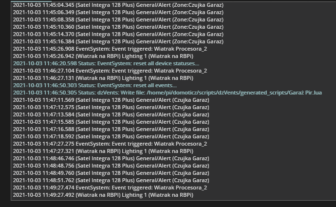

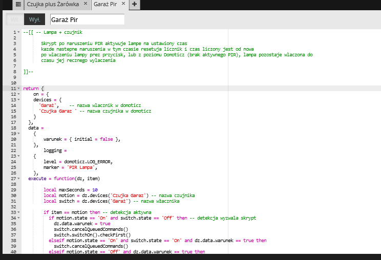

Hej @isom zamontowałem trochę urządzeń na budowie i zacząłem wprowadzać Twoje rady.
Zapakowałem skrypt od Ciebie:
Zmieniłem nazwy na te które funkcjonują u mnie ale brak efektu. W domoticz idzę stan czujki ale nie zapala mi sonoffa Garaż powiedz gdzie coś mam zle czy skrypt zle dodany do domoticz ??
Dodaje jak na screenie następnie usuwam kod który tam jest i wklejam ten od Ciebie klikam zapisz i włącz no i lipa.
Dodaje

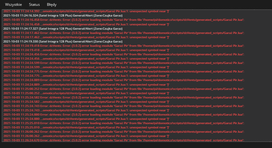

No i Logi z których nie wiele wnioskuję:
Logi

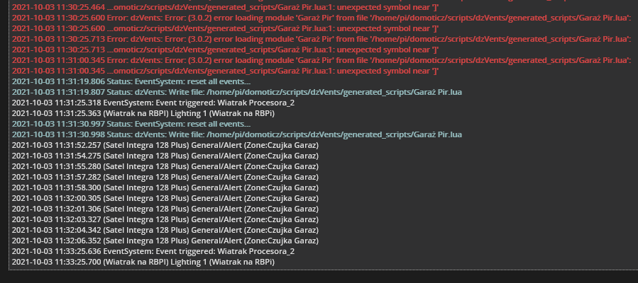

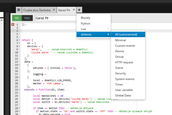

Znalazłem problem i wkleiłem pierwszą część kodu z opisem:
Kod
No i logi lecą teraz tak:
Logi2
Ale nadal nie działa oświetlenie z czujki.
Logi 3

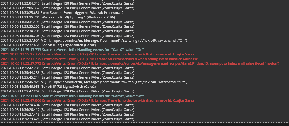

Zauważyłem jeszcze błąd w nazwie czujnika w sekcji użytkowe i zmieniłem i teraz logi lecą tak jak poniżej ale nadal oświetlenie nie jest włączane.
Logi 4

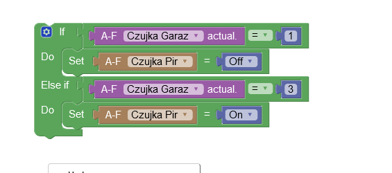

Niestety @Isom nie działa więc co skrypt w pierwszej postaci i robię czujnik w domoticz który jest aktywowany przez czujnik z czujki Satela.
Ok zrobiłem takie zdarzenie nie wiem czy dobrze na switch bo nie wiem jaki czujnik wybrać:
Block
