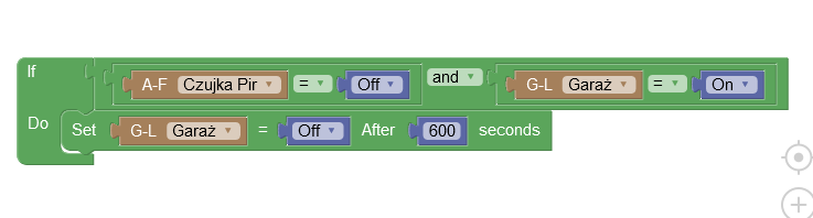

Popełniłem więc taki bloczek:
bloczek
Wygląda że działa bo jak kliknę w domoticzu na przełącznik to po ustawionym czasie go zgasi więc się nie gryzie z skryptem, jutro sprawdzę na budowie jak działa zapalanie i gaszenie z pira. Pytanie czy da się podać czas w minutach ?
Dodane : 08/10/2021 5:03 pm
Wpisów: 825
Jednak blok nie wprowadza poprawnego działania os gaśnie po ustawionym w bloku czasie a czujka nie resetuje czasu mimo naruszeń więc mam chyba źle blok skonstruowany.

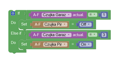

A jeszcze można zrobić inaczej do odpalania tego skryptu z czujki mam taki bloczek:
Sterowanie Garażem
Czy da się go tak przerobić aby wstawić zachód i wschód słońca  ? Żeby bloczek był aktywny po zachodzie słońca a po  wschodzie nie ?
Wtedy nie musiałbym zmieniać godzin włączenia i wyłączenia jesienną czy wiosenną pora.
