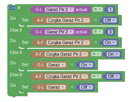

No właśnie mam taki bloczek:
Bloczek Garaż Satel
Może to wprowadzać zamęt ? Ten bloczek służy do tego co chciałem zrobić aby po włączeniu łącznikiem oś było aktywne przez ustalony czas a czujka ten czas resetowała. Zrobiłem sobie to na integrze.

Te logi już nie potrzebne , to blockly włącza oświetlenie , przecież tam nie ma że ma włączać tylko w nocy . Czujnik satela aktywuje ten wirtualny PIR a to ma właczyć Garaż ot cała zagwostka . Usuń połowę tego blockly odpowiedzialną za włączenie Garażu i zobaczysz że będzie ok

Całego nie możesz wyłączyć bo satel wysyła 1 albo 3 i to nie zadziała ze skryptem dzVents , konwersja musi zostać trzeba tylko wywalić załączenie Garaż

Do samej konwersji dla tego skryptu mam inny block. Ten block jest do tego aby czujka resetowala czas po włączeniu przez łącznik na ścianie więc mogę go wyłączyć na próbę śmiało pozbędę się tylko gaszenia światła jeśli ktoś zapali łącznikiem.

@daro1003 jak dublujesz sobie logikę w kilku skryptach to nie jest najlepiej. Ten bloczek który wstawiłeś robi tylko tyle że konwertuje 1 satela na OFF wirtualki a 3 satela na ON , w drugiej części na podstawie stanu wirtualnego PIR włącza lub wyłącza Garaż , jak masz drugi skrypt który robi to samo co pierwsza część tego bloczku to zapytam się po co ?
Skrypt dzVents pewnie działa tylko co z tego, jak równolegle działa bloczek który cały dzień włącza to samo oświetlenie . To tak jak byś na jednej linii satela podłączył dwa czujniki jeden w pokoju a drugi na zewnątrz i był zdziwiony że nikogo nie ma w pokoju a system wali alarmy.
Dodane : 04/11/2021 8:18 am
Hej @isom wyłączyłem ten bloczek i działa skrypt jak należy.
