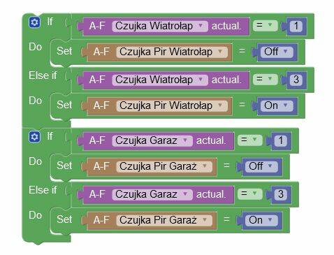

Pewno zle konstruuje blok:
Konwert
I kolejne czujki dodaje w dół i nie działa jeśli natomiast każdy jest osobny jest ok.

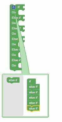

@daro1003 w każdym układzie bloczków może być tylko jeden IF z tym niebieskim trybikiem , zamiast nieprawidłowo łączyć bloki tak jak teraz musisz klepnąć w ten trybik i dodać sobie tyle IF ile potrzebujesz

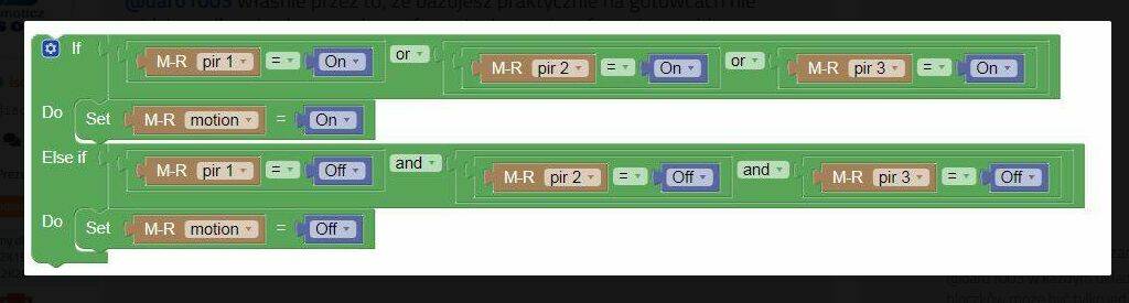

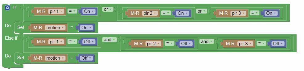

A jeszcze zapytam @isom o ten blok co mi podesłałeś:
Sterowanie Motion
1. Czy do niego też potrzeba konwertować czujki czy mogę lecieć te co widzi Domoticz jako 1 / 3 ? Czy lepiej zrobić konwertowanie wszystkich czujek ? Teraz konwertuje tylko te które używam w skryptach do oświetlenia.
2. Czy Motion jest wirtualnym przełącznikiem który tworze i używam w skrypcie v3 jako czujnik pir ? Dzięki temu blokowi wirtualny przełącznik Motion jest aktywowany z dodanych innych pirów ?

Ad 1 Nic nie trzeba konwertować
Ad 2 Motion to jest wirtualny przełącznik ustawiony na typ motion , a to po to żeby ktoś go przypadkiem nie przełączył ręcznie

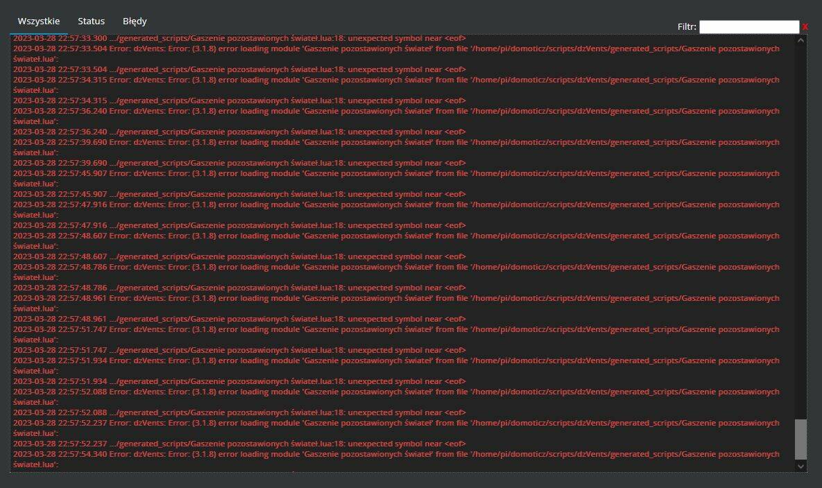

 Ustawiłem testowo na 10 minut no i niestety nie działa nie gasi a w logach błędy:
Skrypt błędy
 Zaradź coś jak zawsze.

Pokaż jak to ustawiłeś , masz błąd w 18 linii kodu
