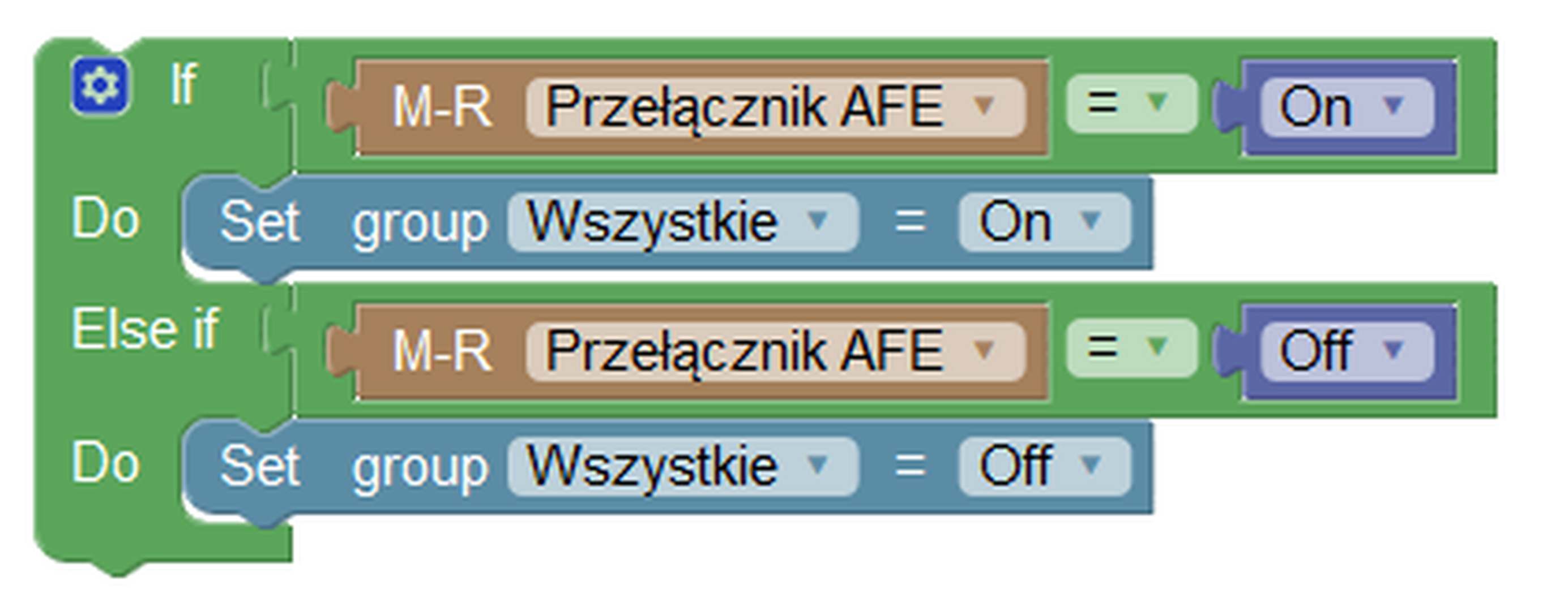

Koniec refleksji mam taki bloczek:
Bloczek
 Po przyłożeniu masy w wemosie na GPIO włącz grupę natomiast po zabraniu masy wyłączy działa jak przełącznik i musiałbym zastosować zwykły łącznik i tyko w jednym miejscu. Jak mogę zrobić aby klikając na GPIO masą przełącznik zmieniał stany ?

Wyraziłem pogląd o systemie bez zdarzeń czy scenariuszy , a nie o osobie , która powinna ( moim zdaniem ) chociaż chcieć . Tekst " O Panie to nie dla mnie nie mam pojęcia"
Sugeruje, że autor nawet nie chce próbować.
Co do tego niekompletnego bloku to jeżeli AFE jest przyciskiem chwilowym to taka kombinacja nie wystarczy a rozwiązanie można znaleźć na tym forum.

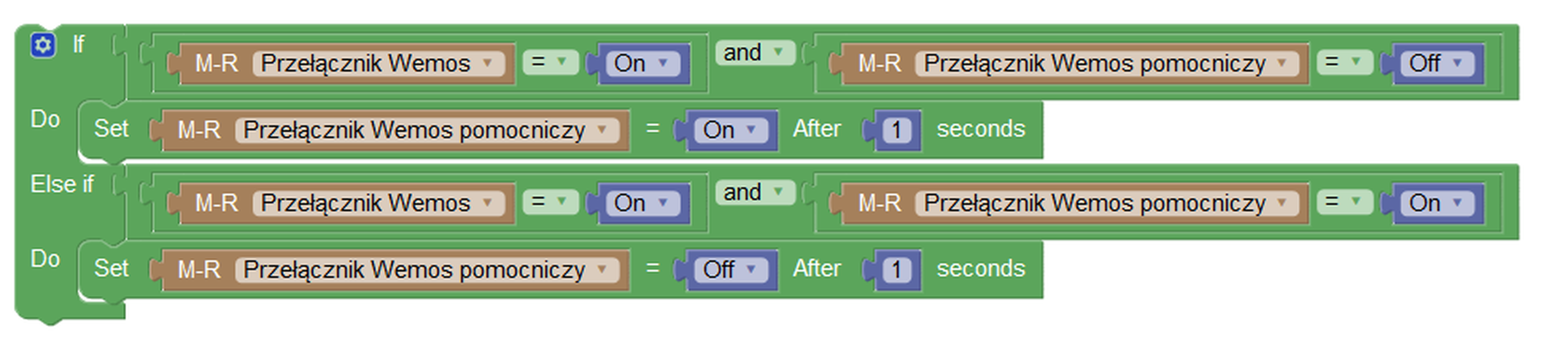

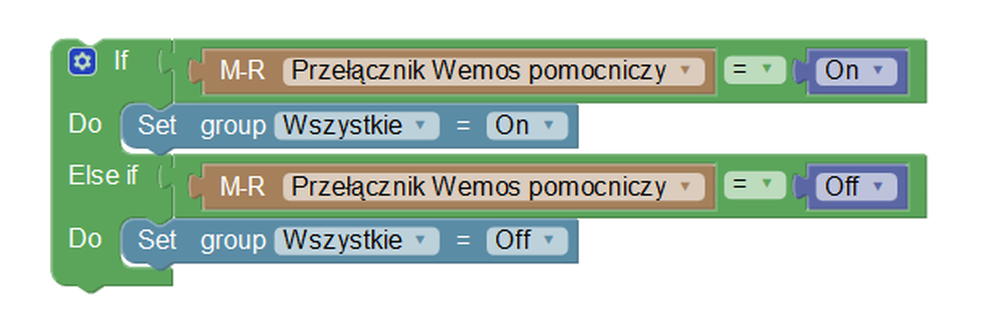

Próbowałem jeszcze z dwoma bloczkami:
1.
Bloczek1.0
 2.
Bloczek1.1
I ten zestaw mi działa jest małe opóźnienie ale niema dyskoteki i działa bez dodatkowego przekaznika.
Więc mam dwa rozwiązanie powyższe lub z przekaźnikiem które też działa dobrze.

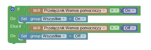

Dziś znów wróciłem do tematu i nie radząc sobie nadal z bloczkami zrobiłem tak:
1. Na wemosie z AFE T4 ustawiłem:
- Przycisk pierwszy GPIO 4 sterowanie przekaźnikiem R1
- Przycisk dwa GPIO 13 sterowanie przekaźnikiem ale bez ustawionego nr przekaźnika a idx 91 podałem przełącznika wemos w domoticz.
- Przekaźnik R1 GPIO5 również z IDX 91
Plus prosty bloczek
Bloczek
 Daje mi działanie które chciałem jak się okazuje bez fizycznego przekaźnika który powinien zwierać GPIO 13 do masy z tym że korzystam z przycisku na GPIO 4.
Działa z przycisku fizycznego załącz / wyłącz oraz z przycisku w domoticz w aplikacji również załącz / wyłącz.
Jedynie jeśli mam włączoną grupę i wejdę w sceny i klikne wyłącz grupę to muszę wtedy dwa razy kliknąć na wemosie. Podejrzewam że problem rozwiąże podanie w grupie linków akcji włącz i wyłącz
