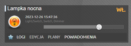

Dzień dobry.
Pomóżcie, bo już mi brakło pomysłów. Mam lampkę nocną  z żarówką Osram smart bulb. Wszystko pięknie działa, ale....
Normalne On/Off jest OK, ale skoro żarówka ma regulowany poziom jasności, to fajnie by było nocą , po włączeniu (w obojętnie jaki sposób) zamiast zwykłego ON/OFF żarówka się rozjaśniała od zera do 100% w powiedzmy sekundę dwie i odwrotnie, czyli ściemniała przy wyłączeniu.
Po dwu dniach używając Blockly nic nie wymyśliłem, a na dzvents się niestety nie znam. Ktoś pomoże w temacie?
Dodane : 26/12/2023 3:48 pm
(@elpaul)
Wpisów: 17
Temat do zamknięcia. Ogarnięte na poziomie sprzętowym. Wystarczyło:
"set_transition": 1
