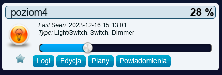

Przełącznik typ DIMMER w domoticz.
Version: 2023.2
Build Hash: 19efd039c
Compile Date: 2023-07-21 17:23:44
obraz
Do tej pory pobierałem poziom suwaka w LUA poleceniem:
volume = devicechanged[glosnosc]:gsub('%D', '')
ponieważ samo polecenia : devicechanged[glosnosc] zwracało:
2023-12-16 15:11:02.454 Status: LUA: Set Level: 63 %
Zauważyłem, że prawdopodobnie po ostatniej aktualizacja, zwraca podczas zmiany poziomu tylko On a po włączeniu Off, nie ma informacji o poziomie/połozeniu:
2023-12-16 15:13:01.870 Status: LUA: On
Czy ktoś spotkał się z tym problemem? - znając życie coś w wersji skopane i trzeba to czymś zastąpić ...
Jakieś inne sposoby na regulację głośności głośnika podłączonego na raspberry na pomocą domoticza ?
