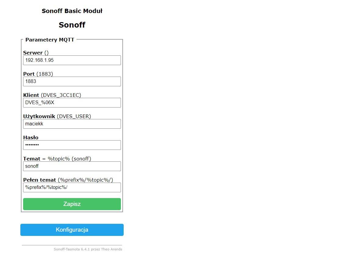

@maciekk migająca led informuje że mqtt w tasmocie jest włączone ale albo jest błąd w konfiguracji , albo ktoś o niej całkiem zapomniał . Czy masz w tasmocie skonfigurowane połączenie z brokerem tak samo jak w domoticz ? IP, port, user, hasło ?

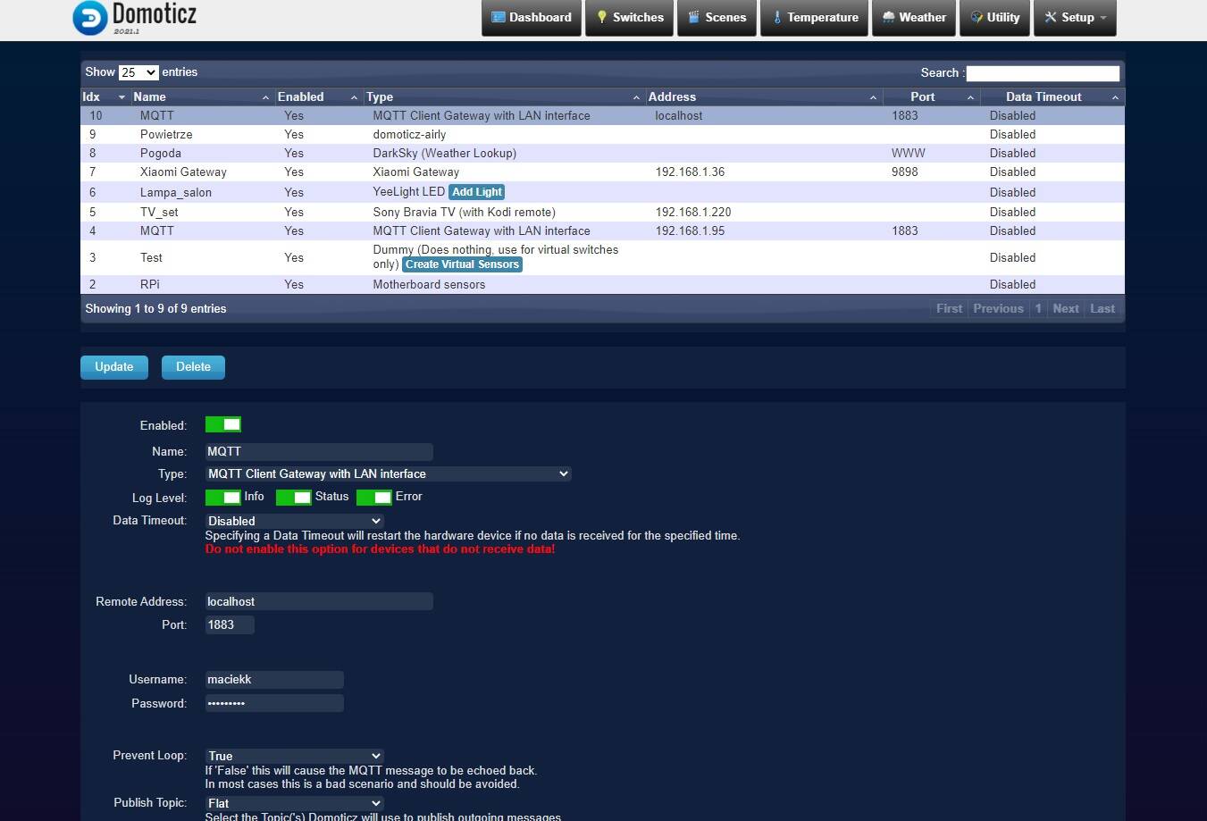

@isom, dzięki za odpowiedź. Tak, sprawdziłem dzisiaj dla pewności raz jeszcze. Zarówno Sonoff jak i Domoticz są skonfigurowane tak samo. Załączyłem zdjecia, bo może jest coś czego w moim poszukiwaniu nie widzę. W Domoticz, dla pewności zmieniłem "localhost" na 192.168.1.95 - ale nadal bez zmian. Konsola cały czas pokazuje nieudane próby połączenia. Zmieniłem też użytkownika i hasło (w Domoticz i Sonoff), aby uniknąć różnych haseł pod gwiazdkami. Niestety nadal bez sukcesu

@maciekk czy masz coś jeszcze oprócz tego sonoff co działa po mqtt ? Widzę dwie bramki mqtt w twoim sprzęcie jedna localhost druga IP , czemu ma to służyć ?

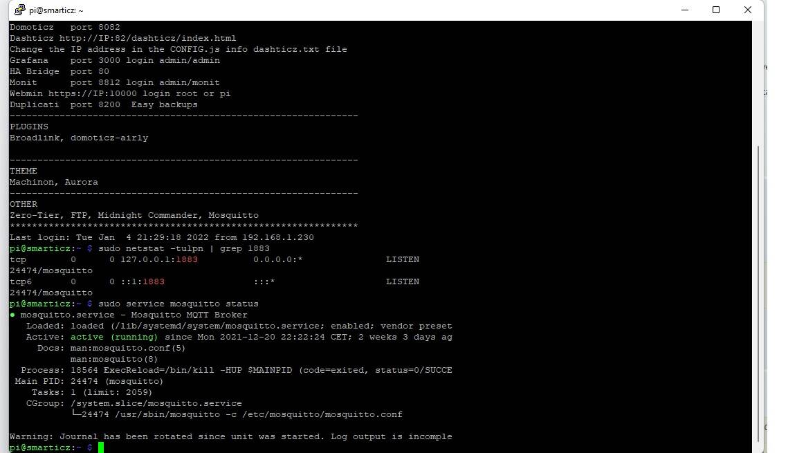

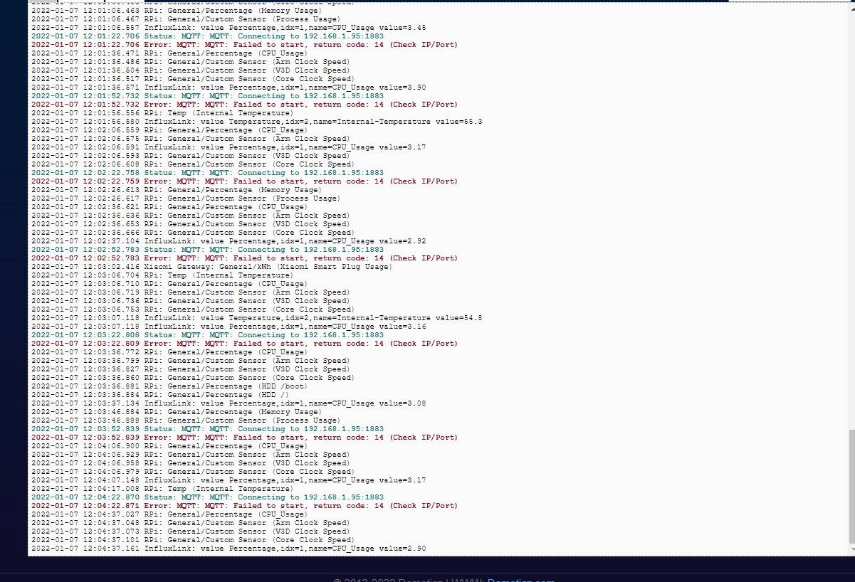

@isom To jakiś błąd, bo chciałem sprawdzić, czy problemem nie jest zapis "localhost" i zmieniłem na adres IP. Ale to nie pomogło, więc usunąłem to z adresem i zostało tylko jedno, które jest na localhost. Teraz wygląda jak na załaczniku. Dodatkowo sprawdziłem logi w Domoticz i co pewien czas pojawia się błąd w mqtt. W konsoli sprawdziłem porty i działanie usługi  - wydaje się, że wszystko działa...

Przecież w logach je napisane ,że każda próba połączenia do MQTT przez domoticz jest rónież nieudana.
Zrestartuj ręcznie to mosqiuto.
Możesz też zainstalować na windowsie program MQTT Exploer do podglądu ( i w sumie ustawianie też ) topics w brokerze MQTT ,jak nim się również nie połączysz , to coś nie tak z tm brokerem ( mimo ,że nasłuchuje port i teoretycznie działa).

Próbowałem zrestartować ręcznie - bez powodzenia. Zainstalowałem MQTT Explorer - niestety nie mogę się połączyć. Chyba najprościej będzie odinstalować i ponownie zainstalować mqtt.. Bo nie mam pojęcia co może być nie tak z ustawieniami.

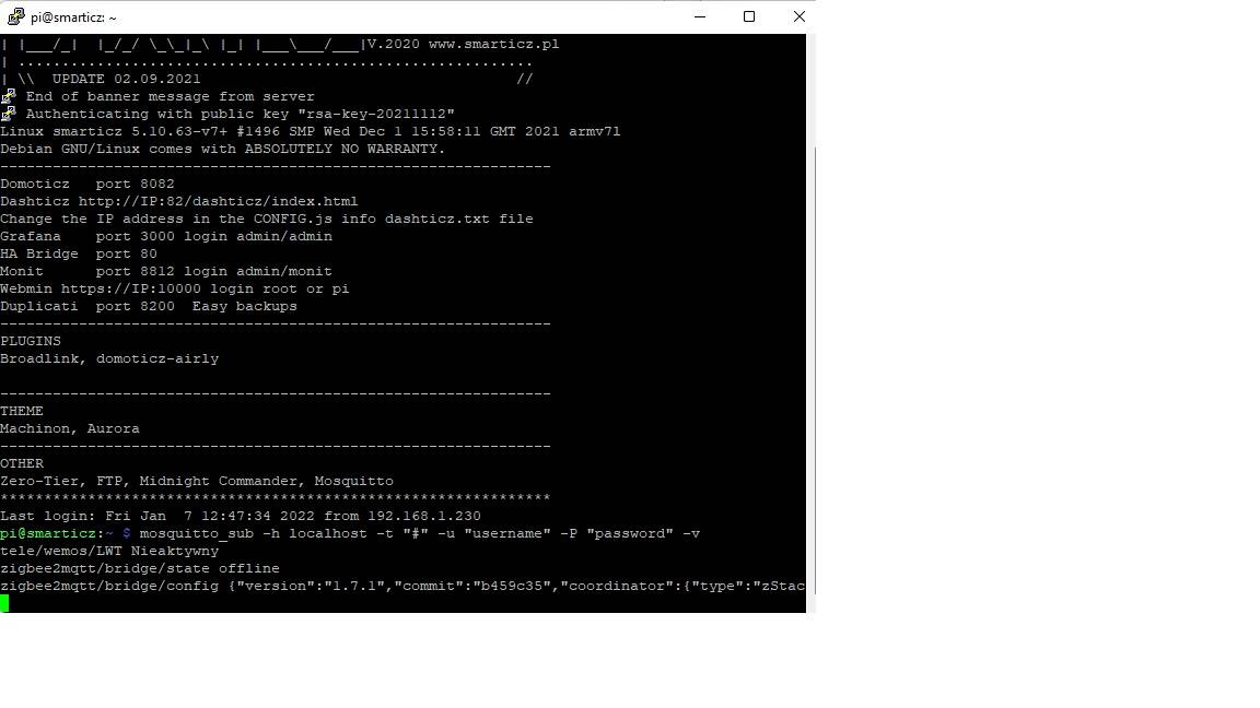

Sprawdziłem ruch w mosquitto i generalnie jest offline.. Nie jestem linuxowcem, więc trudno mi to dokładnie przeanalizować.

Jeśli resetowanie nie pomogło ( pewnie robiłeś przez sudo service mosquitto restart , albo coś w ten deseń ) , to możnaby jeszcze pokombinować w stylu:
killall -9 mosquitto
i jeszcze raz resartować.
Albo od razu  odinstaluj i zainstaluj ponownie mosquito , natomiast jak to zrobić , to już zależy gdzie go masz ,i jak go instalowałeś.
