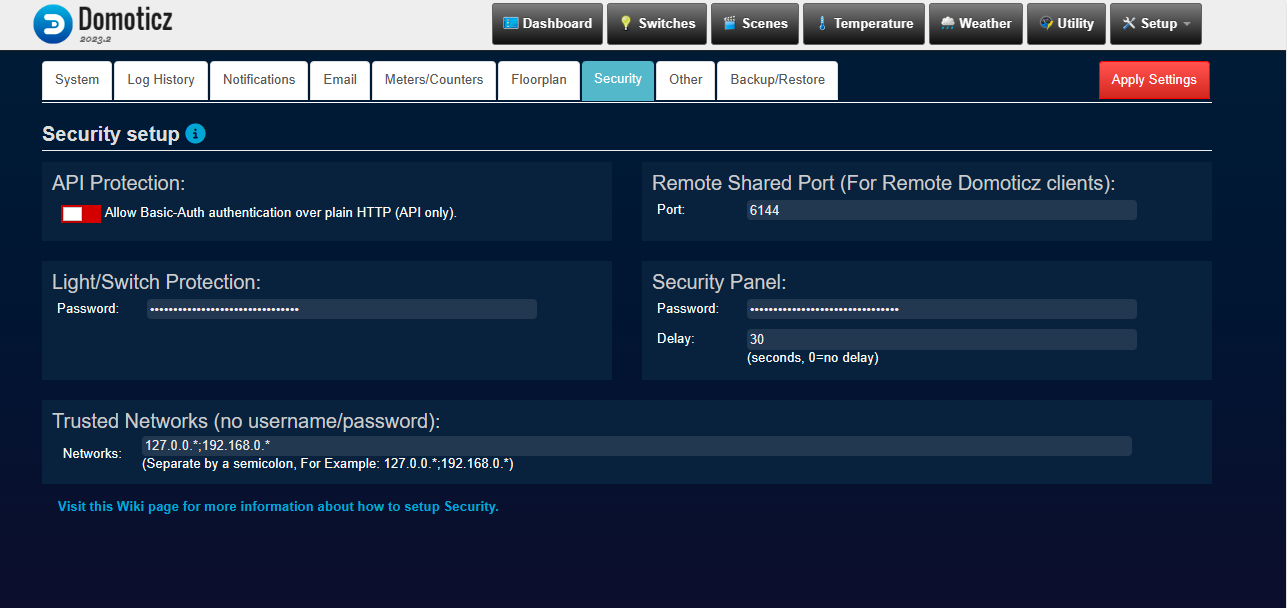

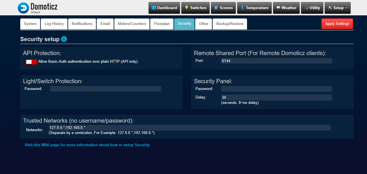

To zrób jak napisałem wyżej , robiąc to zezwalasz urządzeniom działającym w Twojej sieci domowej łączyć się z Domoticz bez podawania usera i hasła do Domoticza. To tak żebyś wiedział co robisz i po co.
Najnowszy Domoticz nie pozwlala tak jak kiedyś łączyć się do siebie byle czemu 🙂

ale dalej pluje błędami:
sprawdziłeś że zapisało security ?

teraz mam tak, więc chyba zapisał:
Dodane : 30/10/2023 9:57 pm
Dodane przez: @zibi

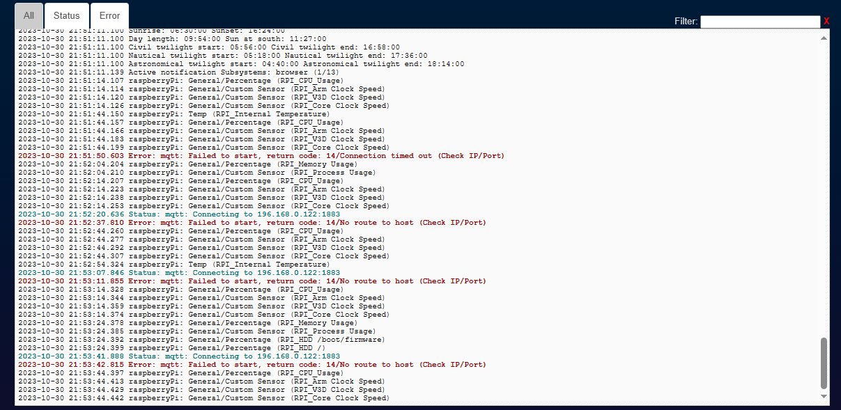

Dobra, wszystko jest ok, tylko masz błąd w adresie brokera , w MQTT Gateway ustaw poprawny bo na bank nie masz domoticza na 196.168.0.122 🙂
Dodane : 30/10/2023 10:01 pm
 zibi
(@zibi)
Wpisów: 159
jak nie jak tak:
Dodane : 30/10/2023 10:03 pm
Dodane przez: @zibi
jak nie jak tak:
Ja widzę 192 a TY ? 196 ?
Dodane : 30/10/2023 10:05 pm
 zibi
(@zibi)
Wpisów: 159
o kurde, ale wstyd
uzyskał połączenie, jest ok
zamotałem się strasznie, wielkie dzięki za pomoc
