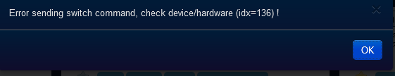

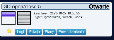

Znalazłem dziś czas i zaktualizowałem raspbian i domoticz do najnowszej wersji. Po aktualizacji przestały działać przełączniki tylu "BLINDS"
Akurat u mnie ten typ przełącznika steruje u mnie zaworem 3drogowym ogrzewania domu.
Po naciśnięciu przełącznika :
obraz
komunikat :
obraz
logi pokazują :
2023-10-27 18:58:14.309 Error: MQTTKotlownia: Switch command not supported (Open - D7E68E_RL_5/3D open/close 5)
2023-10-27 18:58:14.390 Error: MQTTKotlownia: Switch command not supported (Open - D7E68E_RL_5/3D open/close 5)
2023-10-27 18:58:14.471 Error: MQTTKotlownia: Switch command not supported (Open - D7E68E_RL_5/3D open/close 5)
2023-10-27 18:58:14.712 Error: MQTTKotlownia: Switch command not supported (Open - D7E68E_RL_5/3D open/close 5)
2023-10-27 18:58:14.753 Error: MQTTKotlownia: Switch command not supported (Open - D7E68E_RL_5/3D open/close 5)
Domoticz za pomocą MQTT Auto Discovery steruje przekaźnikiem podłączonym do modułu z oprogramowaniem Tasmota 12.3.0
W czym może być problem ?
Problem jest w obsłudze rolet , a raczej poleceń do ich obsługi, w starszych wersjach domoticza dla Otwórz/ Zamknij były polecenia ON/OFF , w nowej jest już Open/ Closed. Gdy korzystałem z Domoticz przerabiałem wtyczkę shelly żeby to działało. Z tasmotą nie miałem rolet, więc nie walczyłem z tematem, ale przypuszczam, że w sieci coś powinno być na ten temat.

Dzięki za podpowiedź. Tak, ON/OFF służył do zamknięcia/otwarcia, ale już status przełącznika zwracał "Open/Closed" nawet w poprzedniej wersji domoticz. Cóż, zmieniłem Blind na zwykły switch, ponieważ blind używałem tylko z powodów estetycznych w mobilnej wersji interfejsu.
Ciekawe. Zmieniając stan przełącznika w tasmota, domoticz zmienia bez problemu stan przełącznika 'blind' . W drugą stronę jest problem.
Czyli tasmota wysyła ON/OFF i jest to odczytywane w domoticz a nowy domoticz wysyła open/close czego nie rozumie tasmota ? Czyli trzeba zmusić domoticz do on/off albo 'nauczyć' tasmota open/close ?
