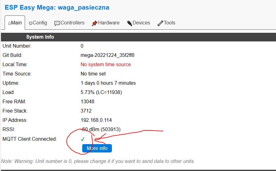

nie mam pewności gdzie leży błąd czy po stronie Domoticza czy po stronie Wemosa, ale w Wemosie w zakładce MAIN połączenie Mqtt się zaptaszkowało na zielono więc jakby uzyskał połączenie, natomiast w Raspberry po wpisaniu komendy mosquitto mam takie coś:

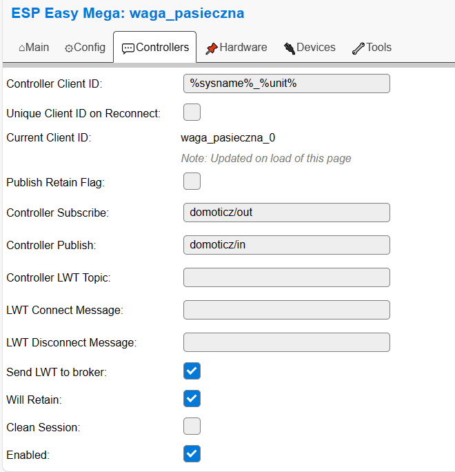

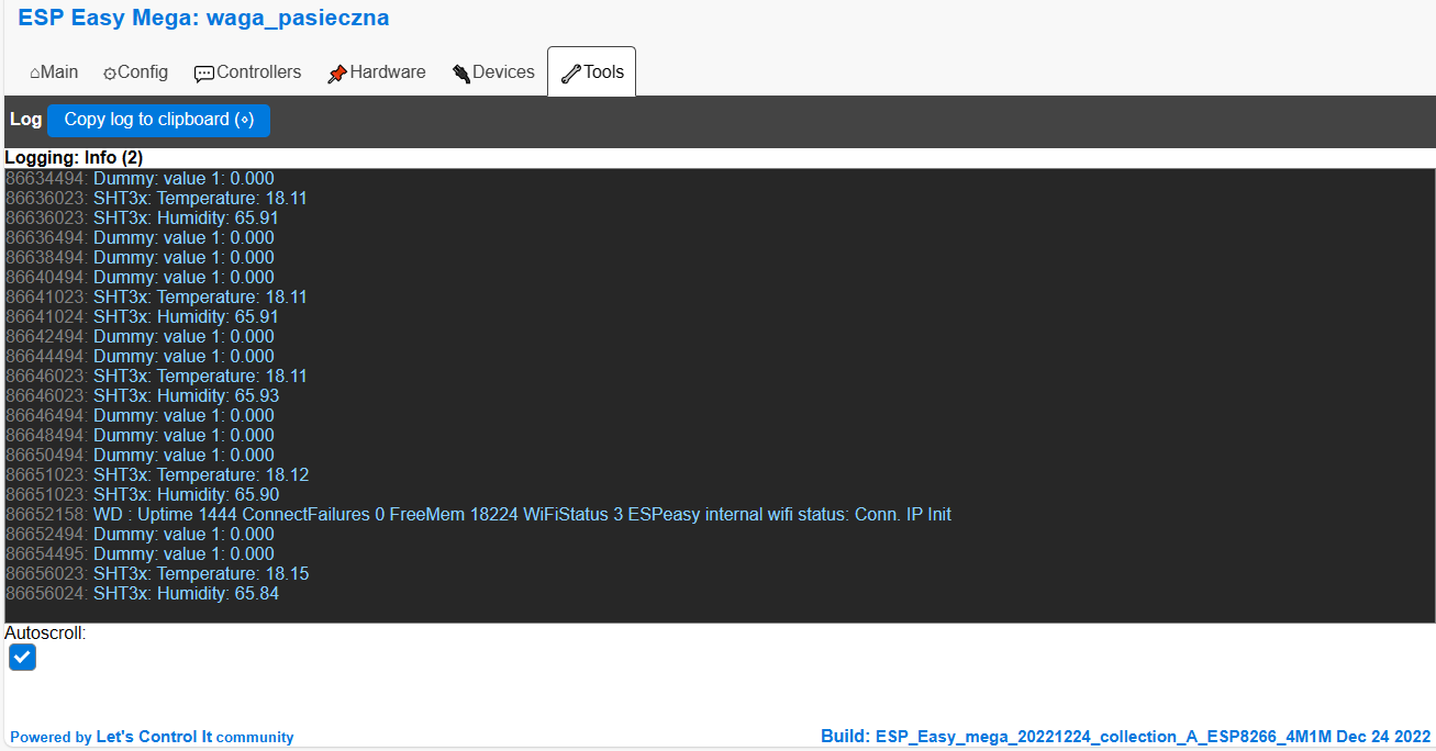

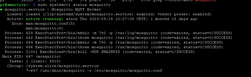

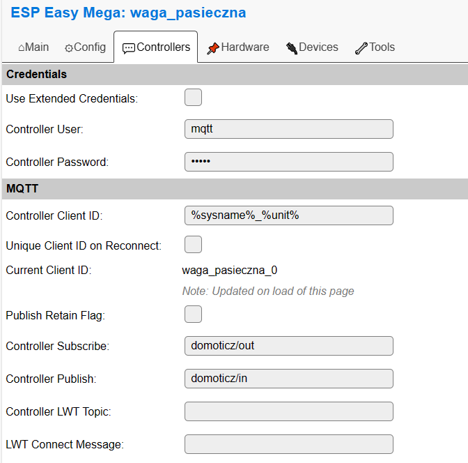

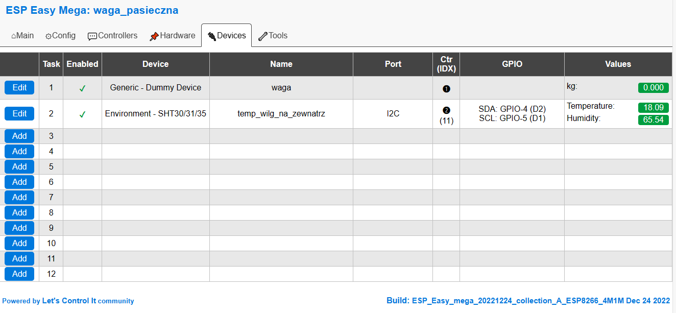

Co do samego ESP to nie przypominam sobie żebym gdziekolwiek miał możliwość ustawiania/zmiany w nim TOPIC jak piszesz. Zawsze w ESP nadaje sie mu nazwę w CONFIG jako UNIT NAME i tą nazwą sie on prezentuje po IP, potem ustawia sie CONTROLLERS i to tam ustawia sie dane do połączenia MQTT, same DEVICE nie maja tu znaczenia bo do samego połączenia może ich nie być dopiero im sie nadaje IDX'y żeby Domotich je widział a poza tym deviców może być sporo i każdy z inną nazwą

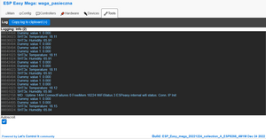

co do logów w ESP to są i wygląda to tak, na trzecim slajdzie widać że mqqt jest połączone a i tak łączności z domoticzem nie ma:

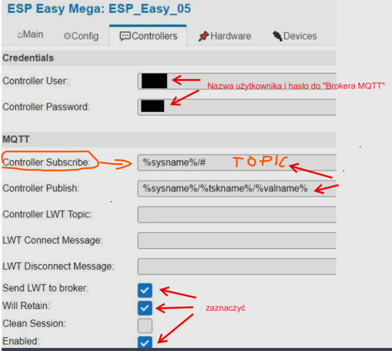

Dokładnie tak , ale żeby broker je rozróżnił muszą mieć nazwy , topic w espeasy ustawia się w takim oknie
esp
 To oczywiscie przykład znaleziony w sieci, bo ja nie używam espeasy.

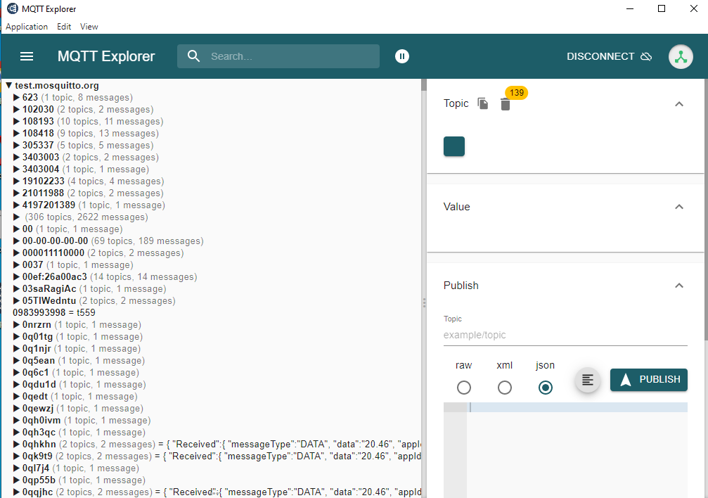

no i to wszystko mam:
a nie działa

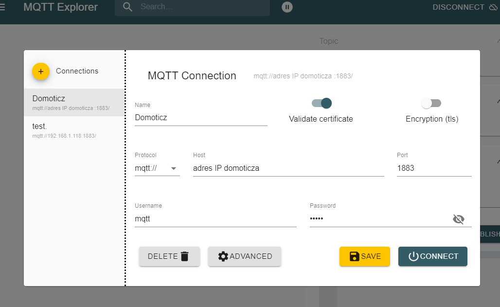

Połaczyłeś MQTT Explorer z testowym brokerem, który pokazuje jakieś dane demonstracyjne z Farncji albo Chin i twierdzisz, że wszystko masz. Połącz to narzędzie ze swoim brokerem czyli tak
mqtt1
 I wtedy pokaż co tam jest

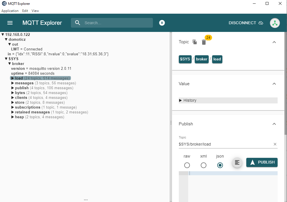

a widzisz nie wiedziałem jak ogarnąć MQTT Explorera 😋

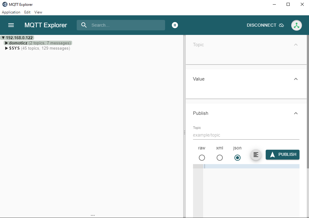

u mnie jest coś takiego:
to dobrze czy źle ?

rozwiń to domoticz 2 topic 7 wiadomości, tzn kliknij tą strzałkę i co tam będzie ?
Ok za wcześnie napisałem , teraz pytanie, masz w sprzęcie domoticz MQTT Gateway z konfiguracją identyczną jak w tym MQTT Explorer ?

w tej linijce in= jest faktyczny IDX z ESP i lecą pomiary temp i wilgotności

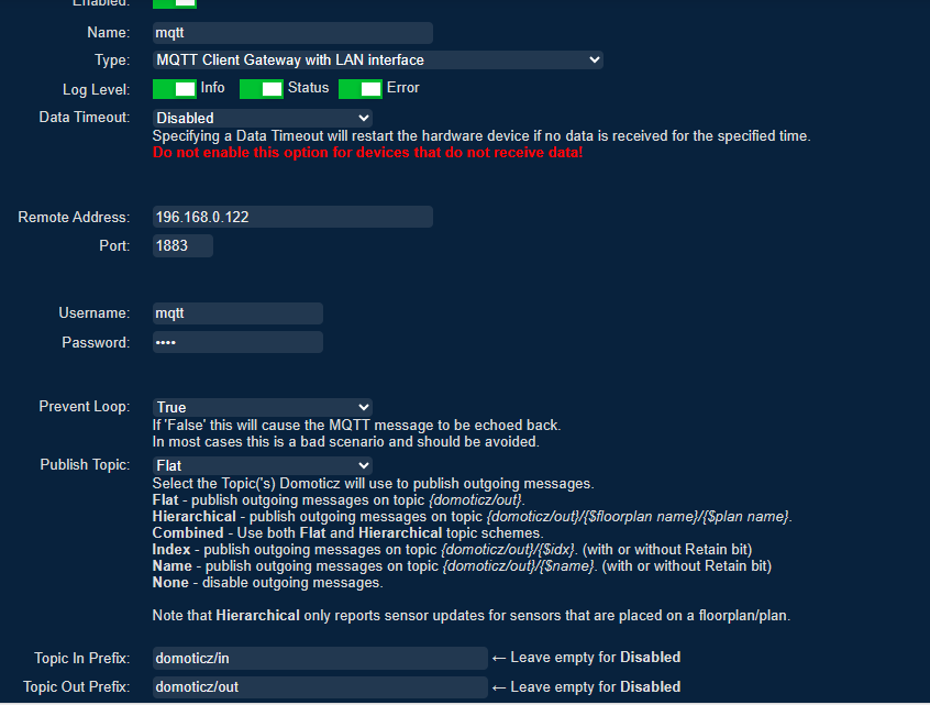

mam tak w Domoticzu, wydaje się że jest tak samo:

Dobra , to zrób przy tym sprzęcie aktualizuj, tylko nie "dodaj" bo sobie narobisz kłopotu, aktualizuj jest na górze po lewej , potem sprawdz logi w domoticz i najlepiej zrób zrzut.

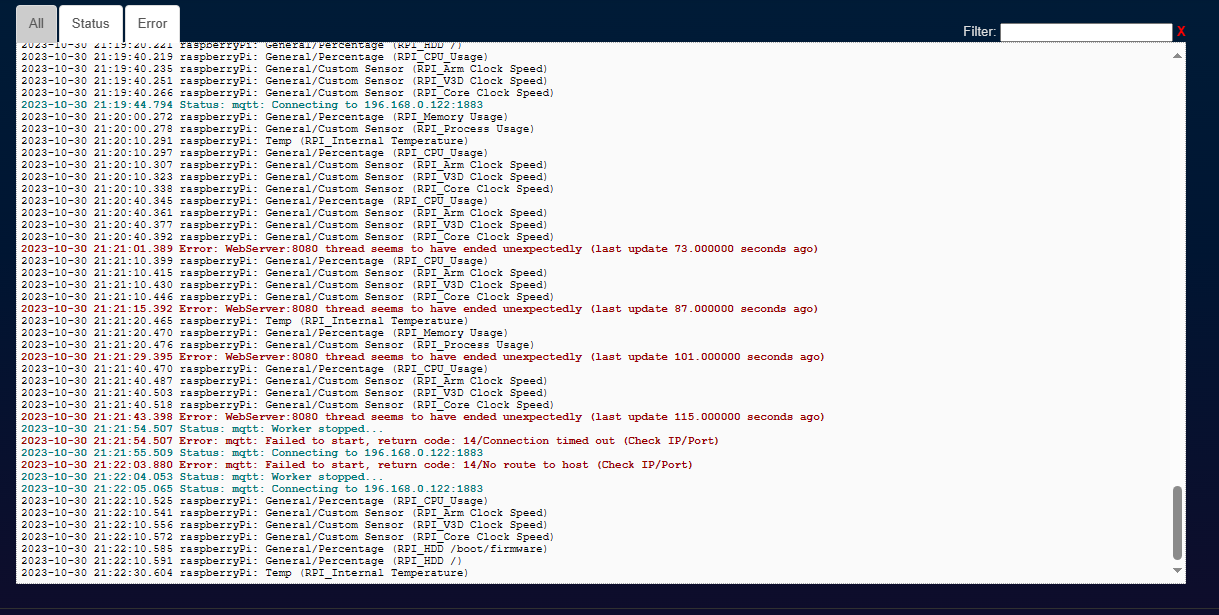

jest i log:
Dodane : 30/10/2023 10:23 pm
Wpisów: 5322
Dodane przez: @zibi
jest i log:

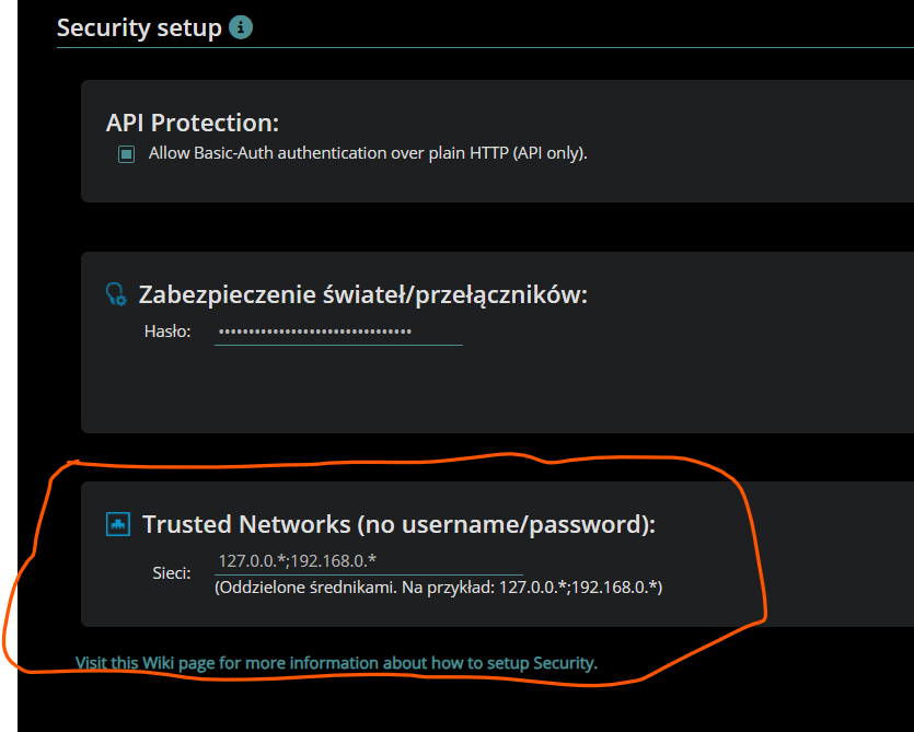

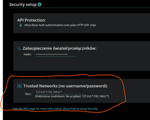

w zakładce security w domoticz w sieciach zaufanych masz dostęp do całej Twojej sieci bez hasła ?
Tzn takie coś z dokładnie identycznym wpisem , bo mamy taką samą podsieć 🙂
domo1
Jak nie to ustaw zrób znów aktualizuj mqtt gateway i sprawdz czy nie na błędów z mqtt w logach
