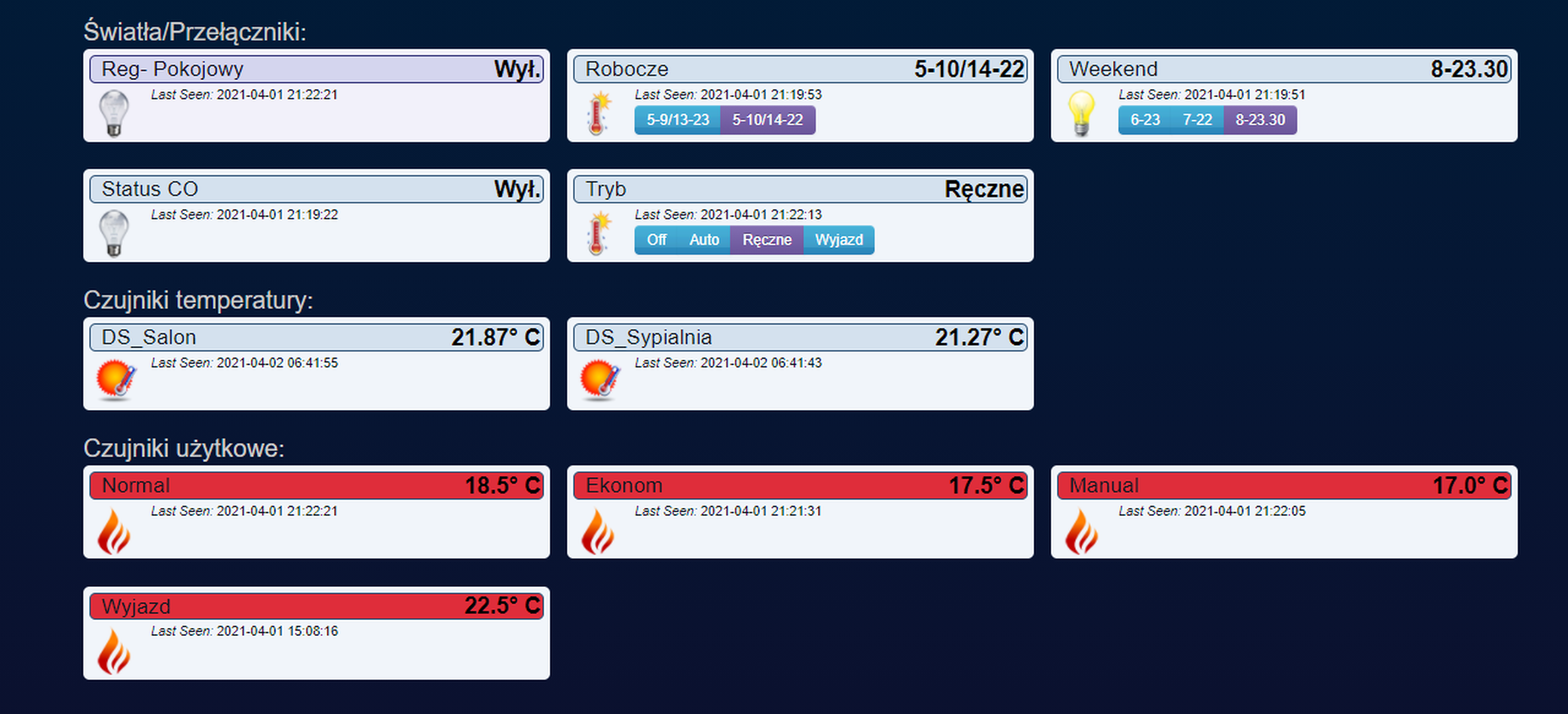

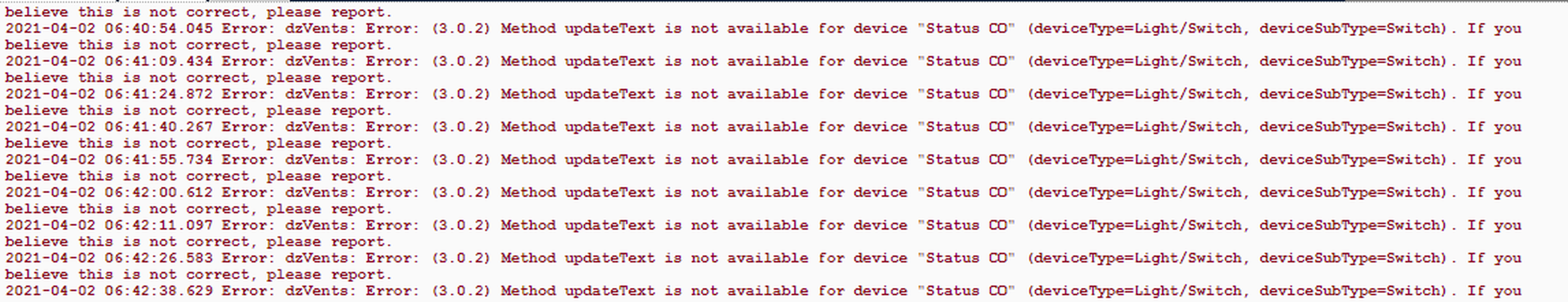

Chciałem uruchomić u siebie ten skrypcik, ale nie mogę przeskoczyć jednego problemu.
Z tego co widzę w logach system nie jest w stanie uaktualnić danych dla urządzenia Status CO
Pewnie przy tworzeniu przełącznika Status Co należy wybrać inną opcje.
Można prosić podpowiedz
pozdrawiam
Dodane : 02/04/2021 5:57 am

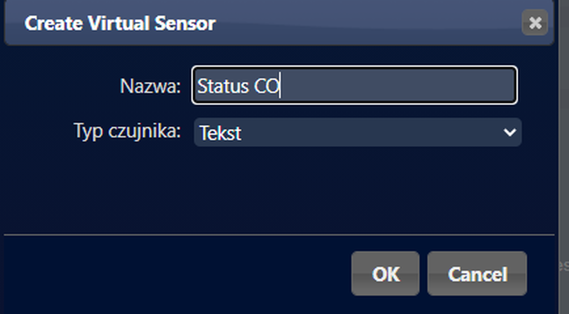

@adamdudek na pierwszej fotce pokazujesz tworzenie czujnika tekstowego i tak ma być , ale już w urządzeniach na foto 2 masz Status CO jako włącz/wyłącz a tak być nie może
Log informuje że nie można zaktualizować czujnika tekst bo go nie ma , a za to jest switch. Trzeba usunąć przełącznik typu switch i dodać Czujnik tekstowy.

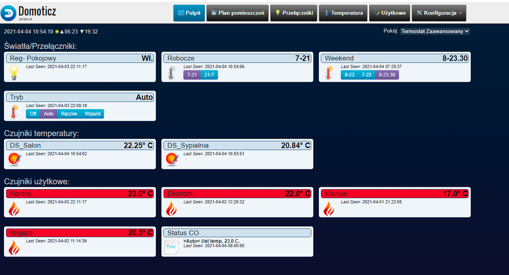

Teraz testuje ten termostat, ale nie bardzo rozumiem przedziały czasowe dla weekendu.
Dla dni roboczych to będzie prosta sprawa temperatura noc/dzień a w weekend mamy aż trzy pozycję które dodatkowo na siebie nachodzą.
Chciałbym w weekend też mieć dwa przedziały czasowe noc/dzień troszkę w innych godzinach niż w dni robocze.
Czy aby to uzyskać wystarczy usunąć jedną pozycje w przełączniku wyboru weekend czy to nie będzie takie proste.
P.S. Co oznacza pozycja 1,2,3 w przełączniku weekend, bo chce zrozumieć zasadę działania tego termostatu. (8-23.30 to temperatura z termostatu normal? a reszta)
Dodane : 04/04/2021 10:08 am
@adamdudek selektory  Robocze i Weekend ustalają w jakich godzinach ogrzewanie ma być ustawione na temp Normal . Dzięki temu można sobie ustawić że od godz 7 do 10 ma grzać do Normal , od 10 do 16 będzie ekonom i dalej od 16 do 23 znów normal.
W weekend najczęściej jesteśmy w domu i nie potrzeba obniżać w ciągu dnia dlatego są takie przedziały jak  7-22 czy 8-23.30 . Pozycja 8-23.30 oznacza że w czasie od godz 8 rano do 23.30 wieczorem będzie utrzymywana temp Normal a poza tymi godzinami Ekonomiczna.
Ustawienia zakresów dla Robocze i Weekend można sobie robić praktycznie dowolnie . Jest to ujęte w komentarzach w samym skrypcie .
Jednym słowem możesz sobie ustawić Weekend tak samo jak Robocze

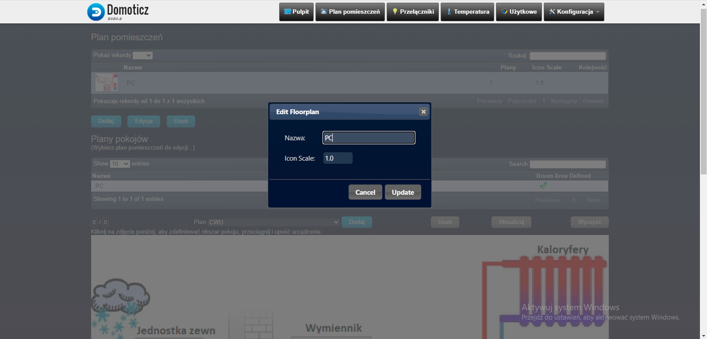

Nie chce zakładać kolejnego tematu więc spytam tutaj.
Posiadam podkład graficzny w planach pomieszczeń i co jakiś czas chce coś w nim zmienić i nie mówię tutaj o czujnikach tylko o samym podkładzie pc.png
Problem w tym, że klikając opcje edytuje edit floorplan mogę tylko zmienić nazwę planu lub Icon Scale a ja chce podrzucić zmodyfikowany podkład graficzny. Ostatnio usuwałem stary podkład i tworzyłem nowy wstawiając wszystkie czujniki od nowa, ale przy tym jest strasznie dużo roboty. Można to jakoś obejść?
np. Nie wiem nawet wchodząc po ftp do katalogu Domoticza i tam podmienić plik pc.png?. Jeśli tak to w jakiej lokalizacji jest umieszczony ten podkład?.
