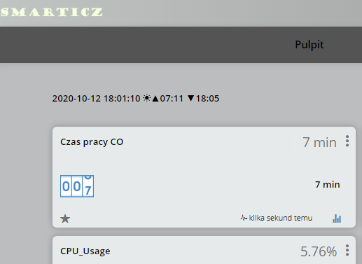

@mihu jakiej - której wersji domoticz używasz ? Wprowadziłem kosmetyczne zmiany w ustawieniu timera  i dodałem trochę debugowania dla sprawdzenia i skrypt śmiga bez problemu
return {
on = { timer = {'every minute'}
logging =
level = domoticz.LOG_DEBUG, -- zmien na LOG_ERROR, jak skrypt bedzie Ok
marker = 'Licznik',
}, execute = function(domoticz, _ )
local myDevice = domoticz.devices('Reg-Pokojowy')
local aktlicznik = domoticz.devices('Czas pracy CO').counter if myDevice.state == "On" then
aktlicznik = aktlicznik + 1
domoticz.devices('Czas pracy CO').updateCounter(aktlicznik)
end end
Poniżej fotka działającego licznika
 licznik
Dodane : 12/10/2020 6:13 pm
