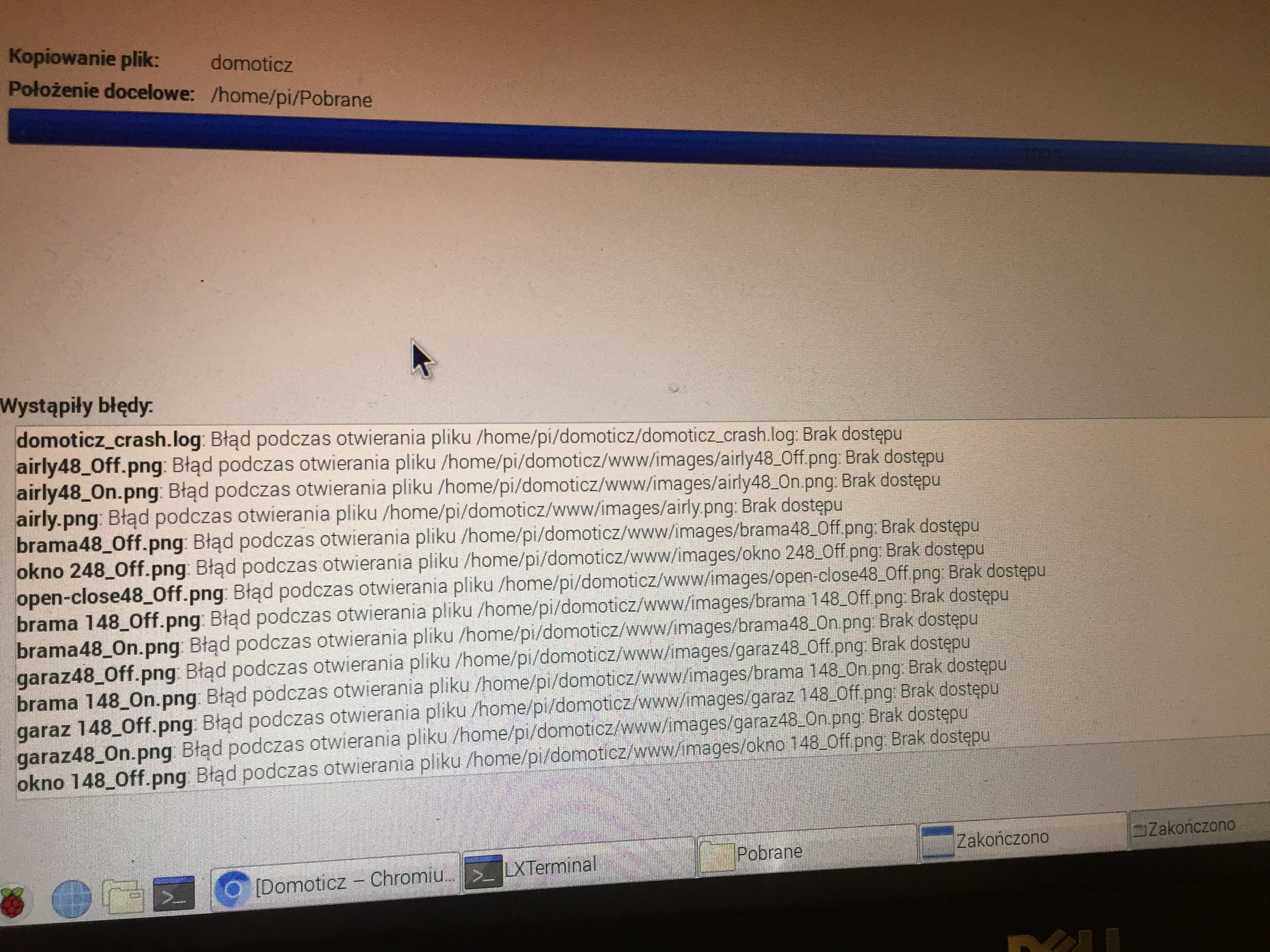

No i tyle sie cieszylem. Nie poszlo. Nie wiem czy problemem nie bylo przy kopiowaniu folderu domoticz przez WinSCP. Bo tam wszystko sie nie skopiowalo -brak dostepu do niektorych folerow  z tego co pamietam:
domoticz.db
pluginy jakies tam np brodlinka, SVT, airly  itd
moze jesze cos waznego co powoduje ze domoticz nie startuje
a jak wklejam orginalny folder nowy z bustera z domoticzem z powrotem to domoticz startuje. Po komendzie sudo..... start
moze cos ustawic podczas kopiowania
I jeszcze slyszalem ze np brodlink na busterze nie chodzi-prawda?

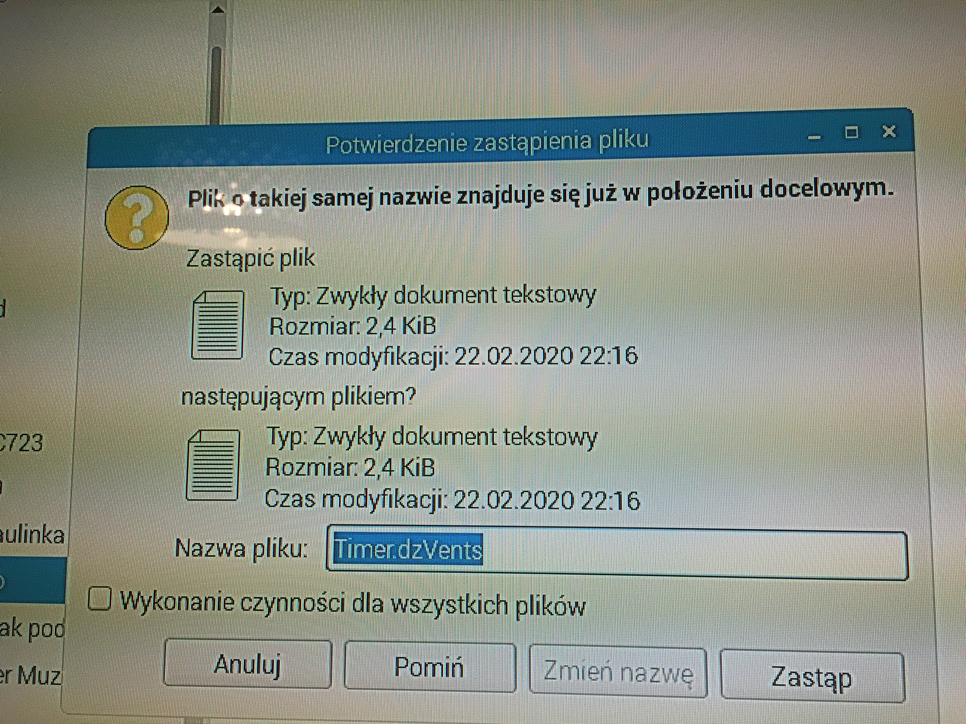

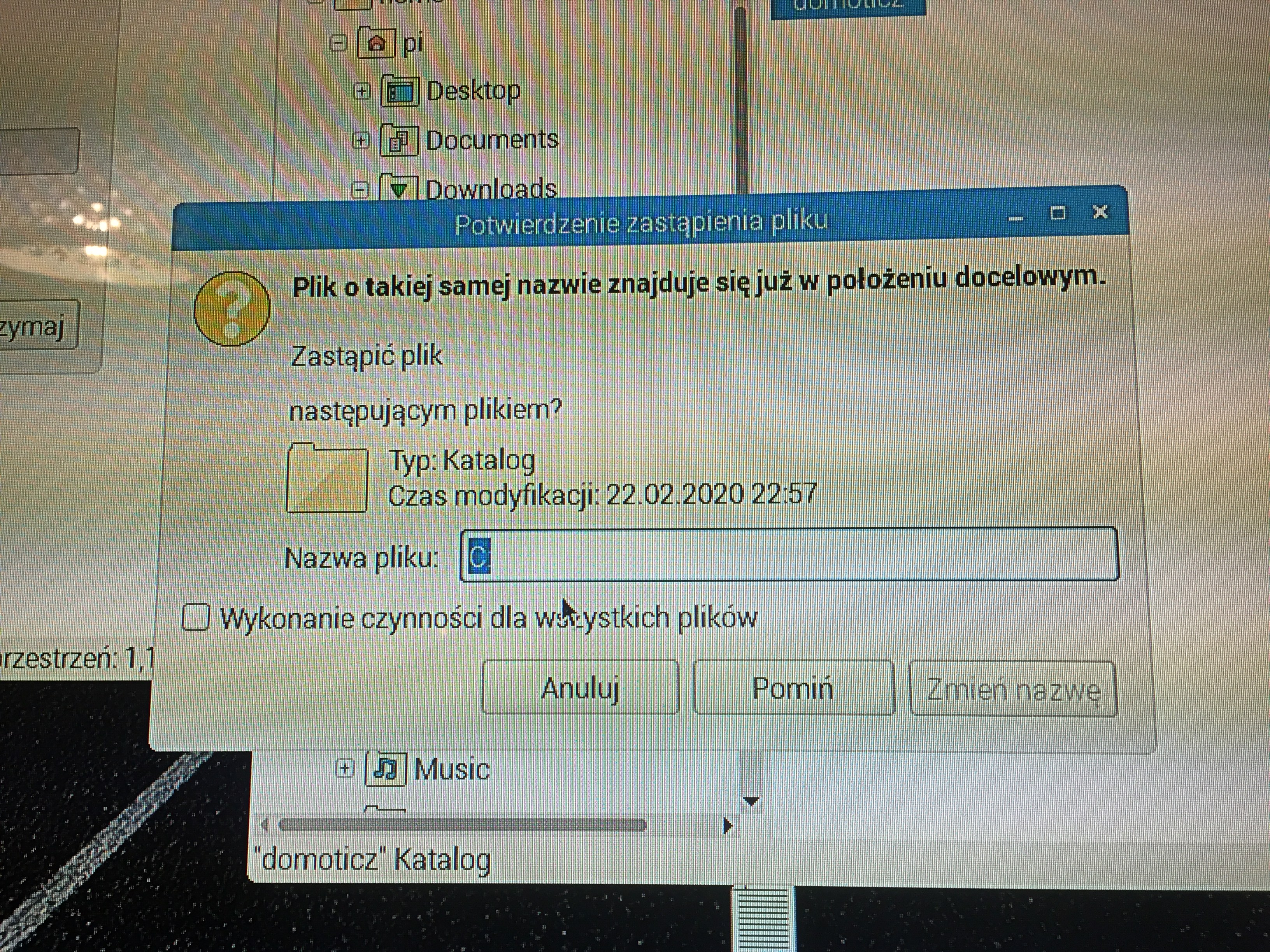

Druga proba to ze starego systemu stecz skopiowalem folder domoticz na pendriva.
Uruchomilem bustera ,domoticz stop, podmienilem foldery z pendriva  , domoticz start.
Byly tylko dwa problemy sa na zdieciu.
696468E9 6595 4C2B 9FDE 59C7926936D6
0844E6E3 82EF 499C 96B8 14058FA9FA98
i tez nie ruszyl.
Tylko musze dodac ze akurat ta proba byla to ze na starym systemie domoticz byl zainstalowany w root-cie a buster domoticz w folderze Pi.
Mysle ze to moglo miec znaczenie.

@krzysztofch jak masz stary system instalowany z poziomu root to nie ma sensu kopia całego katalogu domoticz ponieważ ma on inne uprawnienia i nie zadziała na systemie instalowanym z poziomu pi . Skoro nie możesz skopiować katalogu domoticz , to będziesz musiał zainstalować wszystkie dodatki ( wtyczki ) ręcznie . Jak masz czysty domoticz na buster to zrób aktualizację do beta

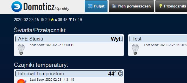

@krzysztofch normalnie powrót do wcześniejszych wersji jak nie masz kopi to tylko kompilacja ze źródeł , ale na okoliczność tego problemu została przygotowana binarka w wersji v 4, 11665. Trzeba sobie pobrać na dysk z tego linku https://www.dropbox.com/sh/b7vyhd08oyf9r6s/AABD_NSqOe5ozv471qTXg0fda?dl=0
Rozpakować , za pomocą WinSCP przenieść rozpakowany plik do home/pi/domoticz.
Potem terminal i przechodzisz do folderu domoticz czyli
cd domoticz

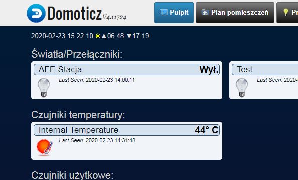

i w zależności od wersji beta trzeba wpisać komendę zmieniającą nazwę starego pliku binarnego , przykład dla wersji jak na foto
mv domoticz domoticz_11724_nok
potem trzeba zmienić nazwę wklejonego pliku binarnego
mv domoticzStretch.V4.11665 domoticz
nadajemy uprawnienia
chmod +x domoticz
i zostaje zatrzymać i ponownie wystartować usługę
sudo service domoticz.sh stop
sudo service domoticz.sh start
Jak się uda to powinieneś wrócić do tego
