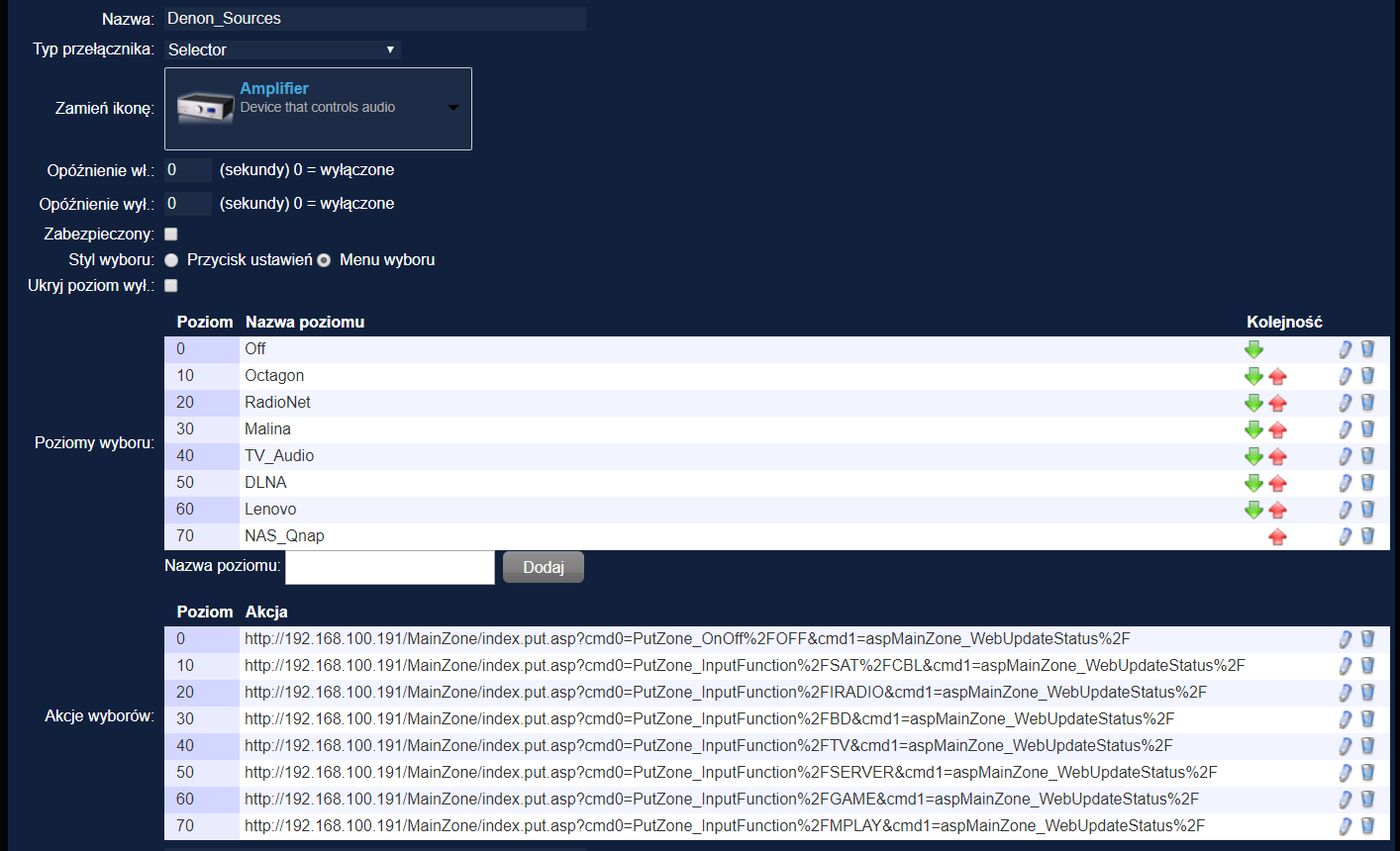

a tym radiem nie steruje sie poleceniami przez http? https://github.com/flammy/fsapi/blob/master/FSAPI.md

oczywiscie, np tak steruje wejsciami na moj amplituner Denona...
 denon selector
Dodane : 14/02/2020 3:56 pm
