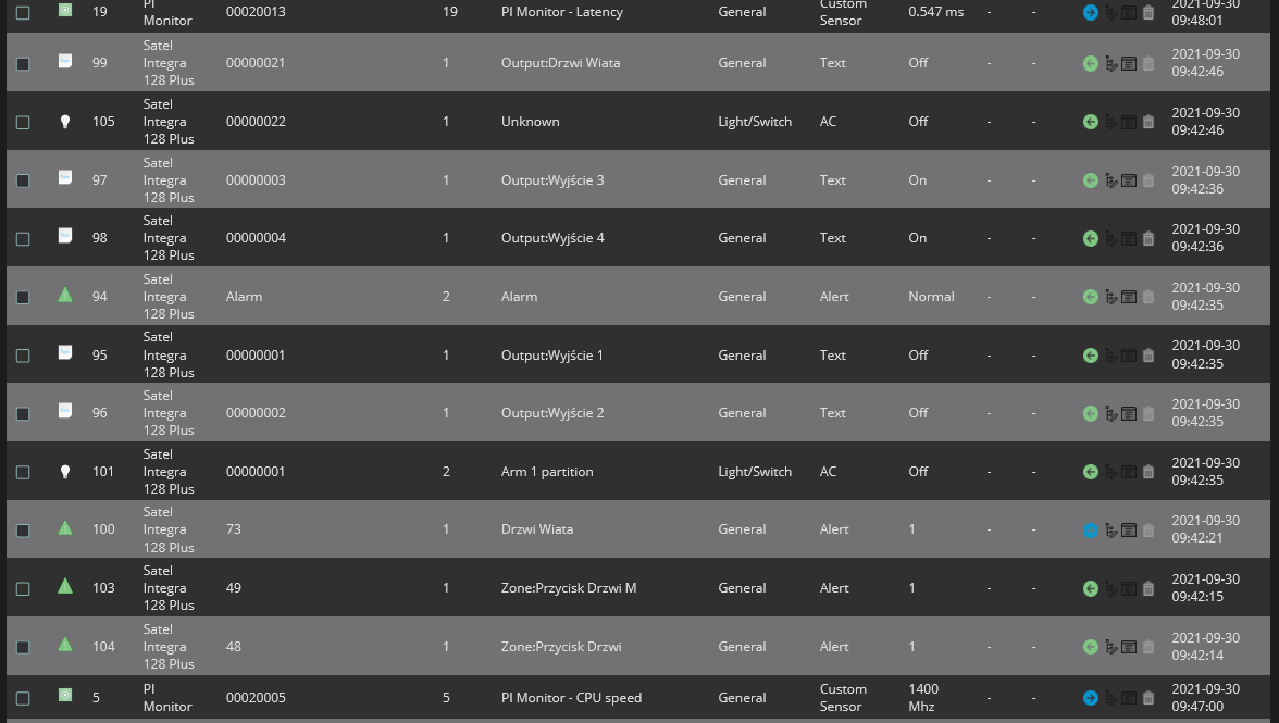

Udało mi się zintegrować Satel Integre 128 plus poprzez moduł ETHM z Domoticz
Udało się również dodać kontaktron z drzwi sterowane Integrą i mieć podgląd w domoticzu o stanie drzwi fajnie działa.
Niestety zawiesiłem się na:

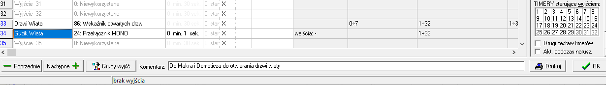

Mam skonfigurowane wyjście w Integrze do otwierania drzwi przez polecenia makro i to działa.
Wyjścisa
Ale niestety Domoticz nie wykrywa mi tylko tego  wyjścia opisanego jako Guzik Wiata to są urządzenia z satela:
Domoticz2
Dodane : 30/09/2021 9:19 am
Temat ogarnięty pozycja 105 Unkonown okazała się być tym co szukam.
Nie ściągnęło z Satela poprawnie nazwy.  Dlaczego ?
