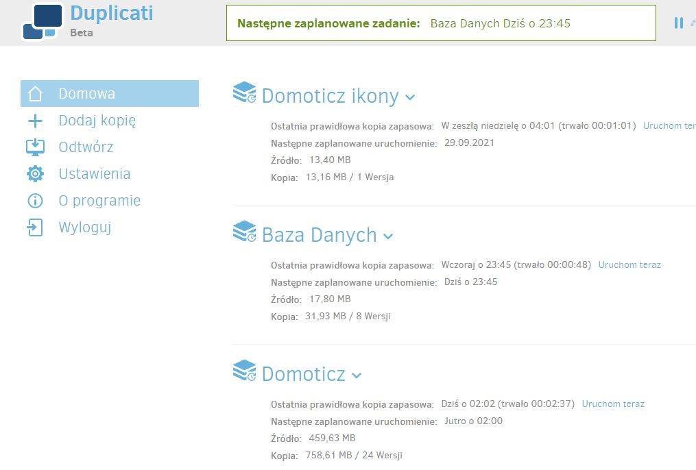

@muchac35 a dlaczego nie to ?
 Szybko pewnie i nawet kopie w chmurze , nie potrzeba pendrive

@muchac35 jak robisz pełne kopie ręcznie to trzeba zatrzymywać domoticz , bo gdy tego nie zrobisz struktura bazy na 90% ulegnie uszkodzeniu, to trochę tak jak byś nalewał wodę do dwóch wiaderek nie zakręcając kranu a te wiaderka są dwa metry od siebie, zawsze coś wycieknie. Robiąc kopie za pomocą Duplicati pierwsza pełna kopia powinna być zrobiona z zatrzymanym domoticz , kolejne kopie, które robi oprogramowanie są robione na zasadzie nadpisujemy tylko zmiany w bazie, to co się nie zmieniło zostaje i dlatego to oprogramowanie nie zatrzymuje domoticza. i robi kopie przyrostowe. To jedna z jego zalet.

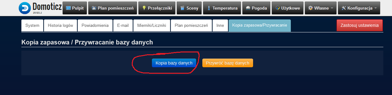

@isom To jeszcze dopytam jeśli robię kopię zapasową tym sposobem to domoticz nie jest zatrzymywany dlaczego?
kopia
Dodane : 22/09/2021 12:59 pm
Dlatego że robisz to z poziomu interfejsu samego domoticza i on wie twoich zamiarach więc nie będzie mieszał w bazie w czasie kiedy musi zrobić jej kopię.
