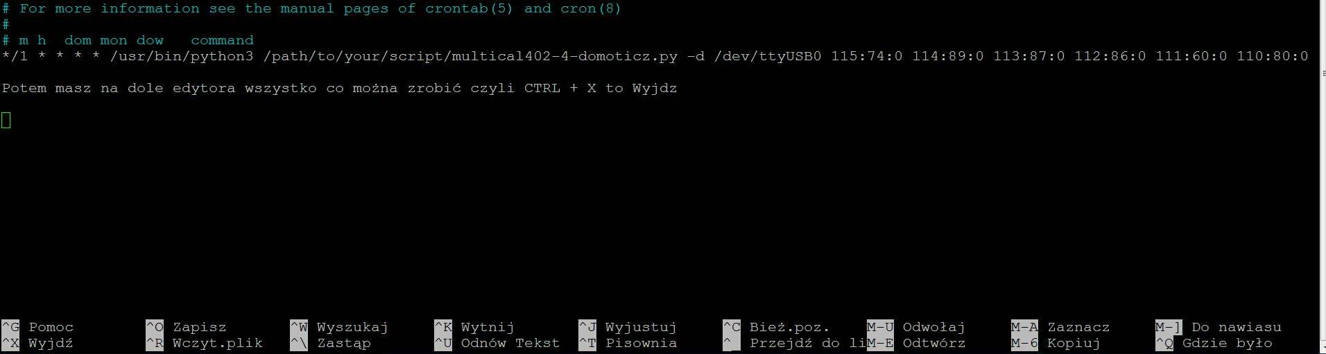

Człowieku przecież wklejasz całe polecenie . Tam nic nie jest obcięte tylko nie widać końcówki ale to chyba nie problem .
Dodane : 20/01/2022 6:39 pm
(@bobrow)
Wpisów: 386
*/1 * * * * /usr/bin/python3 /path/to/your/script/multical402-4-domoticz.py -d /dev/ttyUSB0 115:74:0 114:89:0 113:87:0 112:86:0 111:60:0 110:80:0
to wcześniej wklejałem ,to jest dobrze czy kuźwa jest źle ? Nic więcej nie widzę po py....to pytam grzecznie

Niebieski tekst nie ma znaczenia bo jest zakomentowany więc czy wkleisz zaraz pod , czy dwie linie niżej nie ma znaczenia . Taktuj ten niebieski tekst jak by go nie było
Dodane : 20/01/2022 7:05 pm

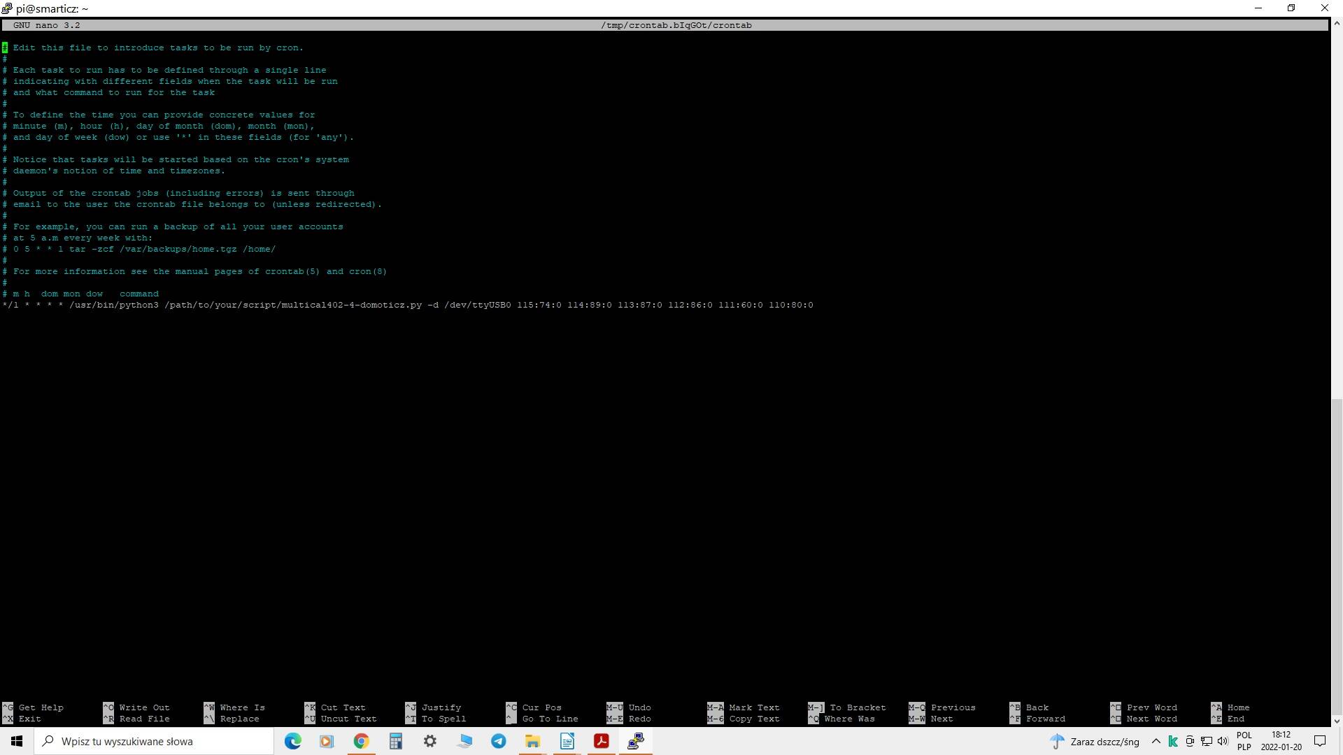

A może tu jest problem, kiedy zrobię zmianę crnontabie , to po wyjściu ctr+x , yes, enter
mam tak
pi@smarticz:~ $ crontab -e
crontab: installing new crontab     u Was też tak jest przy wyjściu ?

pi@smarticz:~ $ crontab -l
# Edit this file to introduce tasks to be run by cron.
# Each task to run has to be defined through a single line
# indicating with different fields when the task will be run
# and what command to run for the task
# To define the time you can provide concrete values for
# minute (m), hour (h), day of month (dom), month (mon),
# and day of week (dow) or use '*' in these fields (for 'any').
# Notice that tasks will be started based on the cron's system
# daemon's notion of time and timezones.
# Output of the crontab jobs (including errors) is sent through
# email to the user the crontab file belongs to (unless redirected).
# For example, you can run a backup of all your user accounts
# at 5 a.m every week with:
# 0 5 * * 1 tar -zcf /var/backups/home.tgz /home/
# For more information see the manual pages of crontab(5) and cron(8)
# m h  dom mon dow   command
pi@smarticz:~ $
