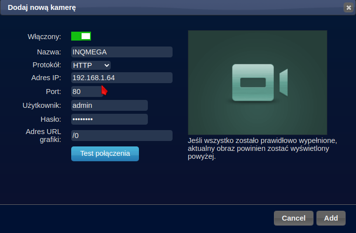

INQMEGA z tego co widzę to ścieżka do obrazu : http://user:pass@IP/0
dodaj kamerę :
Screenshot 20211223 210542
nie widzę czy jest ścieżka do grafiki
Dodane : 23/12/2021 10:09 pm

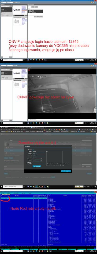

Niestety nie działa. Jak wpisuję adres z loginem i hasłem w przeglądarce, to mówi, że "Ta strona obecnie nie działa, Witryna 10.1.1.18 nie wysłała żadnych danych., ERR_EMPTY_RESPONSE". Jak pierwszy raz uruchomiłem przeglądarkę i podałem samo <IP>/0, to zapytał o logowanie. Po podaniu admin i 12345 powiedział również że strona nie działa, a później już nie pytał o logowanie i cały czas że strona nie działa.
W VLC i RTSP (rtsp://10.1.1.18:8001/0/av0 )działa bez hasła i z hasłem.
Poniżej zrzuty z ekranu, nie wiem co dalej z tym robić 🙁
kamera3
Dodane : 24/12/2021 10:17 am
