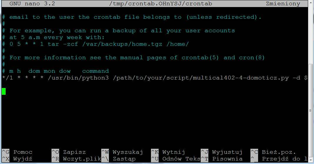

Teraz walczę z crontabem , kiedy wpisuję tę np komendę (w konsoli crontab)
*/1 * * * * /usr/bin/python3 /path/to/your/script/multical402-4-domoticz.py -d /dev/ttyUSB0 115:74:0 114:89:0 113:87:0 112:86:0 111:60:0 110:80:0
to jest tak i nie wykonuje się zadanie
pi@smarticz:~ $ crontab -e
crontab: installing new crontab
pi@smarticz:~ $
Nie wiem o co chodzi z tym nowym crontab ?
Dodane : 20/01/2022 5:54 pm
Tak to ma wyglądać
 jak już wkleisz to zapisz i wyjdź, potem restart i wszystko w temacie
Dodane : 20/01/2022 6:27 pm
(@bobrow)
Wpisów: 386
A możesz wkleić cały zapis ?
Dodane : 20/01/2022 6:32 pm
przecież jest cały :))
Dodane : 20/01/2022 6:33 pm
