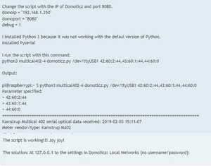

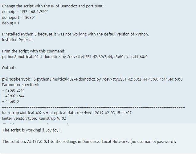

Po pierwsze skrypt używa json do aktualizacji czujników wirtualnych więc poprawny port i  IP powinno zostać zmienione w samym skrypcie , bo inaczej nawet test domoticza nie przejdzie gdyż wymaga takiego ciągu
requestGet  = ( "http://"  +  str ( domoip ) +  ":"  +  str ( domoport ) +  "/json.htm?type=devices" )
Po drugie w domoticz należy ustawić logowanie bez hasła w sieci lokalnej i hasło może sobie zostać bo będzie używane tylko do połaczeń z zewnątrz
Po trzecie jeśli w jednym poleceniu mają być aktualizowane dwa lub więcej czujników to w poleceniu odzielamy te dane przecinkami czyli np
python3 multical402-4domoticz.py /dev/ttyUSB0 42:60:2:44,43:60:1:44,44:60:0
Po czwarte nie należy przesadzać z ilością danych w jednym poleceniu , ponieważ może to się skończyć niepełnym odczytem

po co wy chcecie skrypt edytować , skoro do ip i portu  są odpowiednie parametry w składni do podania , a loginu i hasła już nie ma..
Dodane : 19/01/2022 10:16 pm
A jak wyglada dowolny json z loginem i hasłem ? Dla ułatwienia masz tu link żebyś miał gdzie sprawdzić https://www.domoticz.com/wiki/Domoticz_API/JSON_UR L's
Dodane : 19/01/2022 10:17 pm
loginu i hasła już nie ma dla ułatwienia , co nawet przewidziałeś ?
Dodane : 19/01/2022 10:21 pm
(@bobrow)
Wpisów: 386
Nie wiem jak się tam poruszać...
Dodane : 19/01/2022 10:22 pm
Dodane przez: @marcingajda
Po to
Dodane : 19/01/2022 10:25 pm
@isom do jakiejś starszej wersji skryptu się dokopałeś , aktualna jest tutaj:
https://github.com/ronaldvdmeer/multical402-4-domoticz
Nie ma już przecinków , a ip i port nie edytuje się w skrypcie tylko podaje w parametrach komendy...
