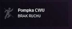

Po kilku dniach przerwy dalej podejmuje walkę z dashticz i ikonami.
Tym razem zrobiłem sobie podgląd pracy pompki CWU (oraz innych urządzeń) na ekranie.
Podgląd zbudowany na zasadzie konwersji z użytkowych na przełącznik natomiast przełącznik ustawiony jako Motion Sensor żeby nikt na ekranie nie zmienił przypadkiem jego stanu.
A więc na ekranie dashticz przedstawia się to wiadomo tak:
Motion
Motion ruch
 Chciałbym zmienić ikony na inne podczas braku aktywnego wejścia i w  trakcie aktywnego wejścia oraz zmienić podpisy z BRAK RUCHU na inny i WYKRYTO RUCH na inny.

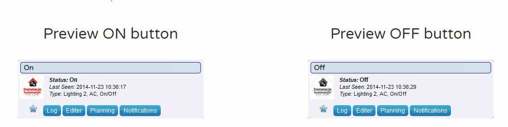

Teraz zmiana ikony w domoticz a skąd można pobrać ikony dla domoticza?
Dodane : 05/06/2022 4:10 pm
Można sobie
swoje ikony
wygenerować https://domoticz-icon.aurelien-loyer.fr/

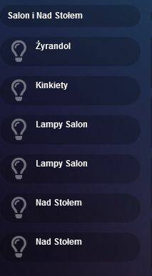

A zauważyłem że dashticz nie przenosi wszystkich ikon to normalne ? Np zrobiłem taki przełącznik i nie przenosi.
Wskaz
Jest nadal żarówka restarty nie pomogły nie przeniesie tej ikony. Jest jakaś rada czy tak ma być ??
Dodane : 06/06/2022 10:00 pm
@daro1003 to jest właśnie jedna z zalet dashticza , ma pakiet domyślnych ikon i nie używa ikon z domoticz , dzięki temu wygląd pulpitu można sobie dostosować do potrzeb. Tu zmiana ikony wygląda prawie tak samo jak w Home Assistant , trzeba ją zdefiniować w bloku , bez takiej definicji każdy przełącznik typu Light ma domyślnie żarówkę.

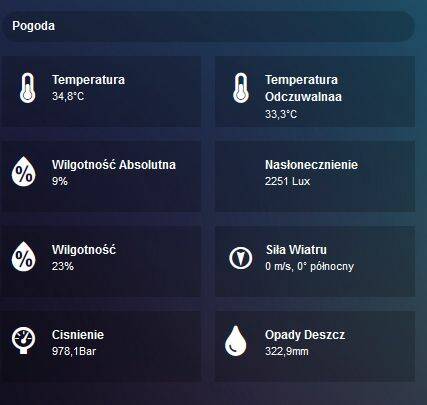

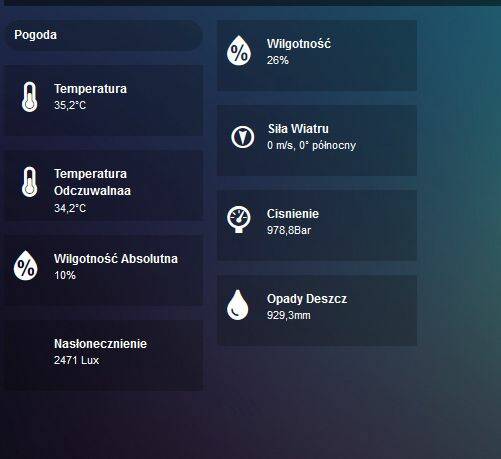

Takie pytanie mam taki układ:
Pogoda
Chciałbym aby blok tytułowy był długości dwóch bloków pogodny czyli znajdował się nad tymi dwoma pionowymi rzędami lub obniżyć bloki od prawej aby wyrównać da się coś takiego uczynić ?
Kombinuje i nic jeśli blok tytułowy umieszczę w kolumnie o szerokości 4 to kolejne bloki ustawią się obok a nie pod.
Dodane : 30/06/2022 11:27 am
@daro1003 albo w drugiej kolumnie pusty blok tytułowy albo wszystkie bloki w jednej kolumnie i odpowiednie szerokości
Dodane : 30/06/2022 1:05 pm

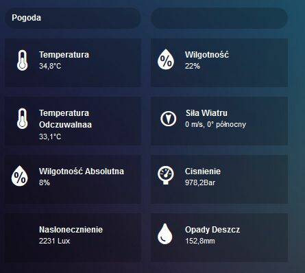

Pusty blok tytułowy robi pustą osobną chmurkę :
pusty tytułowy
W jednej wszystko to bloki układają się do spodu a chciałem układ jeden obok drugiego jak teraz.
Dodane : 30/06/2022 1:08 pm
@daro1003 napisałem wyraźnie odpowiednie szerokości , blok tytułowy pełna szerokość kolumny pozostałe połowa czyli 6 , jak zrobisz jedną kolumnę o szerokości tych dwóch to układ się nie zmieni tylko wszystko się wyrówna bo blok tytuł zajmie całą szerokość
Dodane : 30/06/2022 1:15 pm
A jednak @isom udała się druga opcja co piszesz:
bloki ok
Dodane : 30/06/2022 1:17 pm
