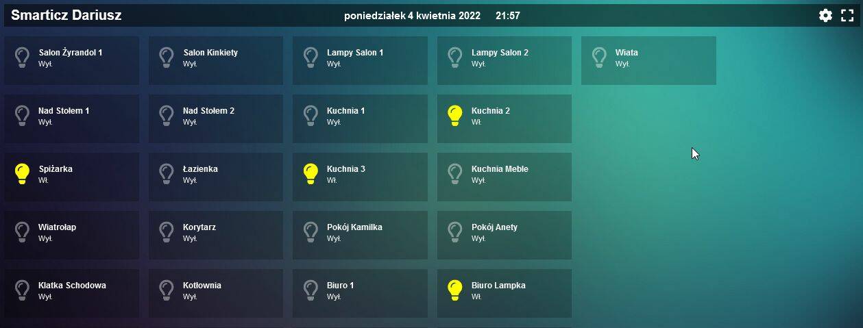

Już myślałem że zarybiłem ale jednak coś się nie układają bloki jak bym tego chciał. Na obecną chwilę nie potrzebuję nic szczególnego tylko poukładać bloki w miejscach które bym chciał.
Mianowicie tak mam obecnie taki układ:
Dashticz
I tak skonstruowany wpis:
//Definicje kolumn
columns[1] = { blocks : [25,26,31,32,74], width: 12}
columns[2] = { blocks : [68,69,48,49], width: 12}
columns[3] = { blocks : [47,46,50,51], width: 12}
columns[4] = { blocks : [52,56,65,64], width: 12}
 Jeśli dodam w kolumnie 1 kolejny piąty blok to ustawi się w wolnym miejscy obok bloku wiata. Ale chciałbym blok wiata odsunąć od pozostałych i zostawić pustą przerwę taki odstęp.
Zrobiłem więc tak:
//Definicje kolumn
columns[1] = { blocks : [25,26,31,32,], width: 8}
columns[2] = { blocks : [],width: 2}
columns[3] = { blocks : [74,], width: 2}
columns[4] = { blocks : [68,69,48,49], width: 12}
columns[5] = { blocks : [47,46,50,51], width: 12}
columns[6] = { blocks : [52,56,65,64], width: 12}
 Ale niestety nie udało się osiągnąć efektu rozumiem to tak że jeśli dam width 8 więc mam jeszcze dwa miejsca w poziomie bloki mam ustawione na width 2 daje ich 4 szt więc powinny zając 8 miejsc potem daje pustą kolumnę 2 więc razem 10 i kolejną 2 z wiatą co daje 12.
Bedę wdzięczny za wskazówki jak to układać.

@daro1003 pomijając bałagan panujący na tym ekranie , suma szerokości wszystkich kolumn na stronie musi się równać 12. Czyli dodając pierwszą kolumnę o szerokości 12 wypełni ona cały ekran i  to co do niej dodasz ustawi się za ostatnio dodanym blokiem.
Zmień tą konfigurację na taką i zobacz co wyjdzie
columns[1] = { blocks : [25,26,31,32,68,69,48,49,47,46,50,51,52,56,65,64], width: 8}
 Zwróć przy tym uwagę na to że 8 + 2 + 2 = 12 i tak ma być
Dodatkowo wszystkie bloki z pierwszej kolumny mają mieć szerokość 3 , a blok 74 szerokość 12
A na przyszłość podawaj pełną konfigurację bo na ekranie jest więcej bloczków niż w konfigu
Dodane : 04/04/2022 10:41 pm
Bałagan jest bo właśnie nie mogę skumać jak to ustawiać, jak zrobić odstępy między blokami dodać jakieś opisy. Ale powyższa jest cenna uwaga czyli poniższa konfiguracja jest błędna:

@daro1003 tak kolego ta konfiguracja jest do bani , nawet ekrany są skopane . Zacznij od nowa

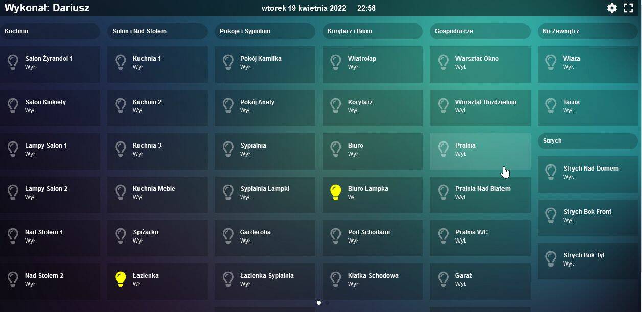

Dzięki @isom zrozumiałem trochę konstrukcję bolków i kolumn i udało mi się ułożyć bloki jak chcę:
Pulpit
 No i nawet udało się wrzucić bloki tytułowe i trochę ich zmodyfikować.

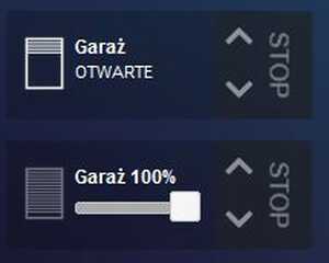

Teraz gdy integruje domoticza z roletami na schelly mam taki wygląd:
W Dashticz
 Całkiem fajny i byłoby spoko gdyby w bloku z suwakiem działał guzik stop. Niestety nie działa natomiast działa on przy ikonie która jest niestety myląca bo przy otwartej jak i zamkniętej rolecie zawsze jest otwarta. Da się coś zaradzić żeby przy suwaku ustawić działanie stopa ?
Dodane : 19/04/2022 11:02 pm
Wpisów: 5323
@daro1003 nie , a to dlatego że w domoticz na kafelku z suwakiem nie masz przycisku stop , w grafice dashticz ten stop jest zintegrowany z przyciskami góra dół i dlatego widzisz go na pulpicie .
Fajnie że zaczynasz ogarniać ten pulpit
Dodane : 19/04/2022 11:06 pm
Ok dzięki za odpowiedz więc trzeba się na coś zdecydować chyba lepiej na blok z suwakiem przynajmniej widać w jakiej pozycji jest roleta.

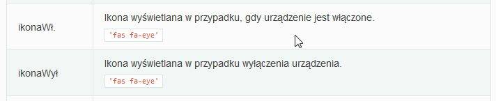

Co do ikon też ok udało się coś wstawić z https://fontawesome.com/icons tylko nie wiem jak wstawić drugą ikonę przy zamianie stanu wejścia czyli on / off a u mnie 1 / 3 w pomocy dashticza nic nie znalazłem jak dwie ikony umieścić w kodzie.
Nie rozumiem tego:
ikona
 Takie same komendy.

@daro1003 pisałem , ale widać mało wyraźnie , najpierw to zrób tak żeby w domoticz zmieniała się ikona tego wejścia , urządzenie typu tekst nie zmienia ikony a takimi są wszystkie wejścia satela. To co widzisz w dashticz to to samo co w domoticz tylko oprawione inną grafiką
Dodane : 27/04/2022 7:11 am
W domoticz jest ikoną i się zmienia zielony trójkąt zamknięte żółty trójkąt otwarte. Ale ikony już nie przenosi do dashticz.
Dodane : 27/04/2022 7:32 am
Wpisów: 5323
Bo dashticz nie obsługuje czujnika typu alert , możesz albo zrobić sobie na podstawie tego czujnika zwykły ON/OFF albo napisać do twórców dashticza żeby dodali obsługę takiego czujnika
Dashticz traktuje czujnik alert jak czujnik informacyjny typu tekst bo taki ma zaimplementowany
Dodane : 27/04/2022 7:48 am
Czyli zwyczajnie przekonwertować sygnał blokiem jak to robię z czujek alarmowych na przełącznik ?
