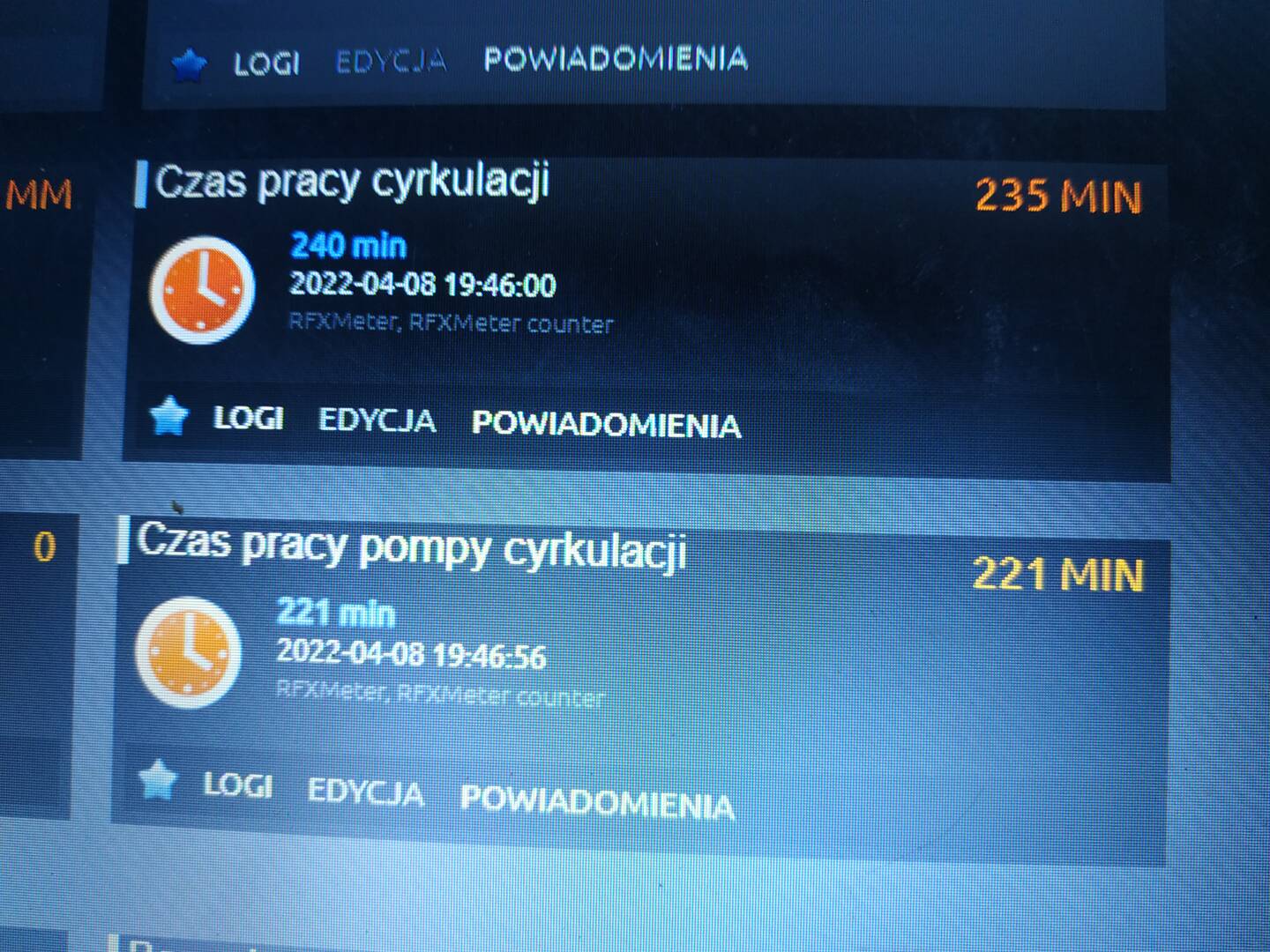

Edit: Spróbowałem obu skryptów, po dobie liczniki się rozjechały (co prawda niewiele, ale ilość załączeń była ograniczona). Któremu wierzyć bardziej ?
IMG 20220408 201002
