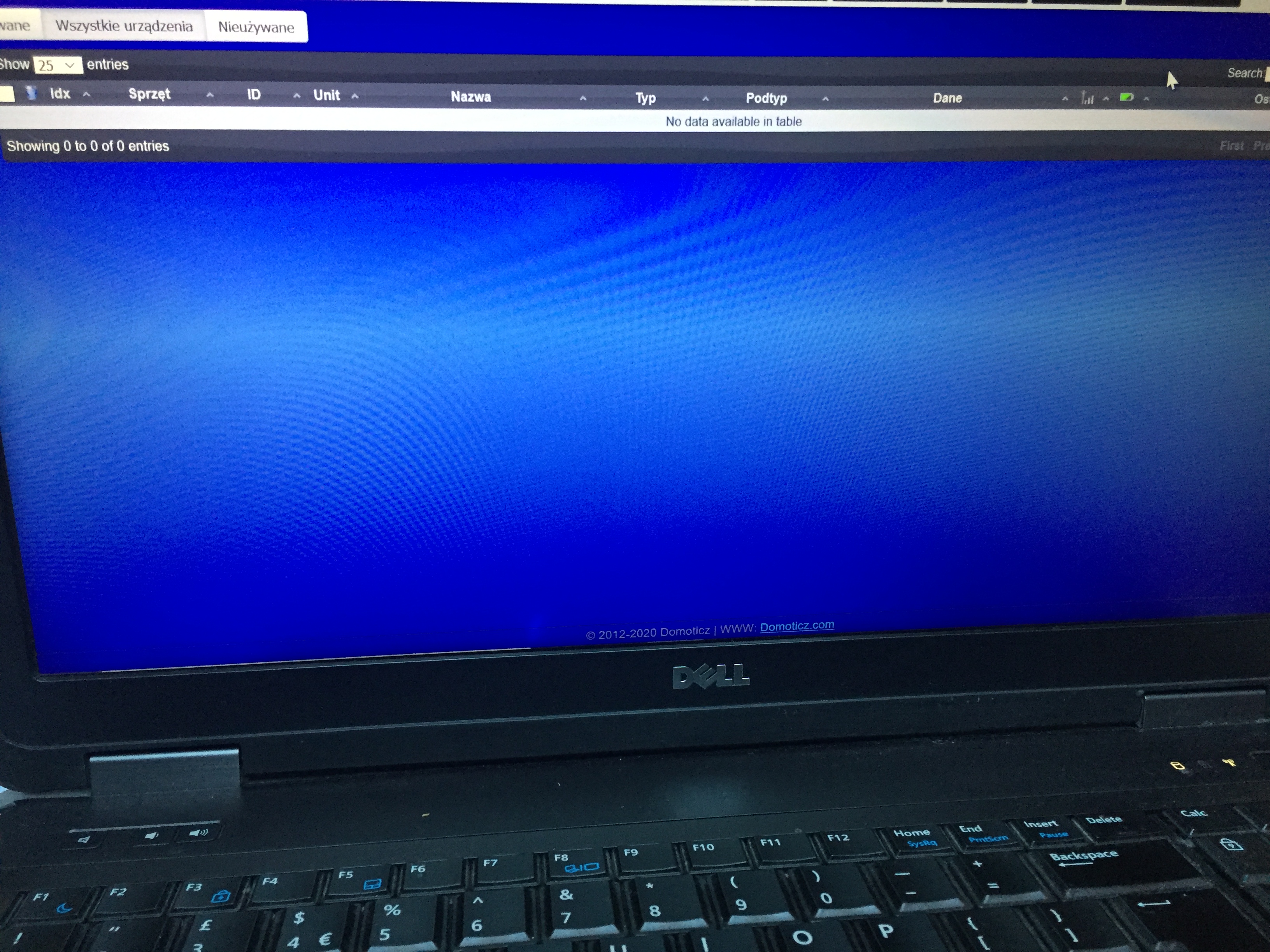

Tak jak w temacie po tej aktualizacji wczoraj dnia 2020.03.15  do wersji 4.11786 beta nie moge zobaczyc swoich urzadzen
edit

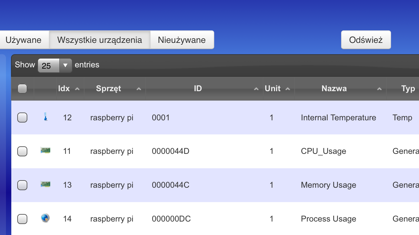

wczoraj sprawdzalem to 100 razy i nie moglem wejsc w urzadzenia bo sie tylko ta strona ladowala ,inne dzialaly,  a jak juz sie udalo wejsc to nie widzialem swoich urzadzen.
Byla tabelka ale pusta. Dzis wchodze , nic nie aktualizowalem , urzadzenia sa.
Zdiecie z telefonu
Co to moglo byc?
33106191 1C8B 480F AB9F 789784603791
to jeszcze raz edit
na telefonie udalo mi sie wejsc w urzadzenia ale na laptopie juz nie.

Zacznij od wyczyszczenia cascha w przeglądarce.

Robilem to kilka razy. Ogolnie na nowa karte wgralem od poczatku nowego bustera i zauwazylem te zmiany po aktualizacji. Potem zmienilem w raspberry karte sd na poprzedni system buster i aktualizowalem. Wtedy zauwazylem ze tu tez mam taki problem.

@krzysztofch jak masz urządzenia w przeglądarce telefonu a w laptopie ich nie ma to musisz wyczyścić dane przeglądania , czasami po aktualizacji przeglądarka źle wyświetla stronę domoticz a wyczyszczenie pamięci przeglądanych stron powoduje że wszystko wraca do normy. Informacyjnie   mam tą samą wersję beta na smarticzu i wszystko działa jak należy .
Jednego nie polecam aktualizacja przez GUI to zły pomysł w przypadku nowych wersji beta , najlepiej przed aktualizacją zatrzymać usługę domoticz i dopiero aktualizować . Czyli łączymy się przez SSH (terminal)
sudo service domoticz stop
cd domoticz
./updatebeta
