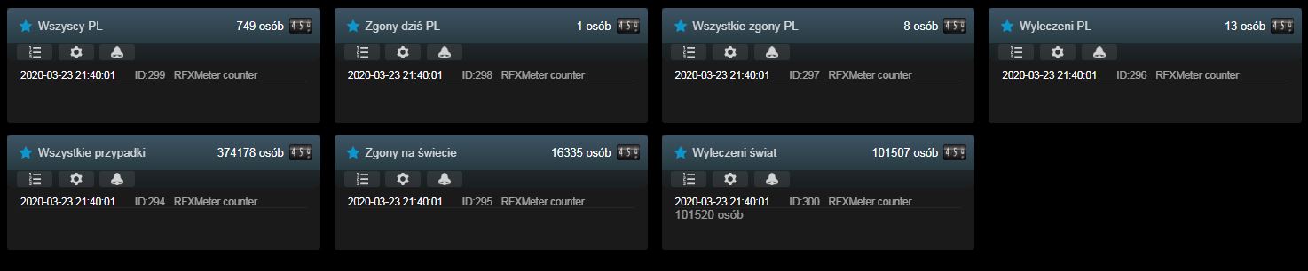

Zastanawiałem się  czy ma to sens , ale jak popatrzę na wykresy w grafanie to wzmaga to czujność . Gdyby ktoś chciał to są to dwa skrypty dzVents jeden świat drugi Polska

@wojtek_gtx do każdego skryptu tworzysz trzy urządzenia typu licznik , zmieniasz typ z energy na counter i nazywasz tak jak w skrypcie , albo nazywasz jak chcesz i modyfikujesz nazwy w skrypcie .
Pobieranie danych dla PL ustawiłem co 30 min chociaż aktualizowane są chyba tylko dwa razy na dobę , reszta w skryptach

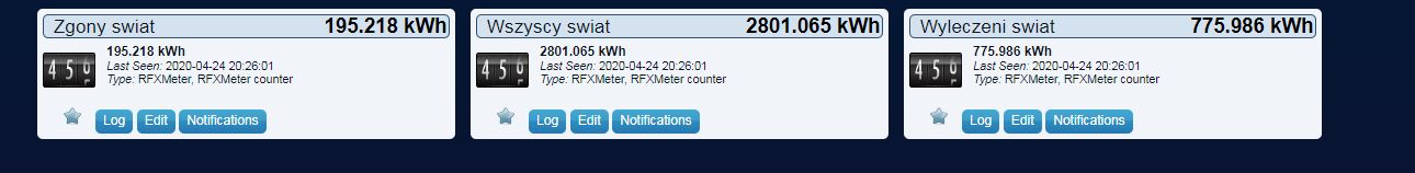

Chciałem dodać do swojego Domoticza (Version: 2020.1) powyższe liczniki. Zrobiłem wszystko wg opisu, tzn. dodałem urządzenia counter, nazwy takie same jak w skryptach, ale niestety liczniki nic nie zliczają. W logach nie ma żadnych błędów. Jak można sprawdzić dlaczego skrypty nie działają?

@prychol Sprawdź dokładnie te nazwy muszą być identyczne i niestety działają

Niestety są identyczne:( Już robiłem kopiuj-wklej, ze skryptu do nazwy wyłącznika, żeby przy przepisywaniu się nie pomylić

@prychol jak w logach nie ma błędów i po ustawionym czasie dostajesz w logach info że skrypt się wykonał to zostaje cierpliwość . Świat  się aktualizuje częściej a Polska tylko kilka razy na dzień .

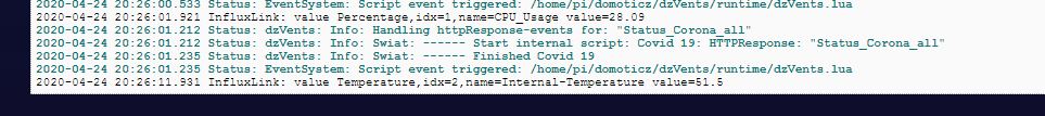

Poczekaj do wieczora , jak się nie zaktualizuje to poproszę fotkę z logami z czasu gdy ten skrypt się wykonuje

No właśnie sęk w tym, że w logach nie widać żeby skrypt się wykonywał. Ustawiłem odświeżanie co minutę i nic:(

Tak zrobiłem i nadal nic. W logach po zapisaniu skryptu mam tylko tyle:
log
I nadal tak jakby się skrypt nie uruchamiał
