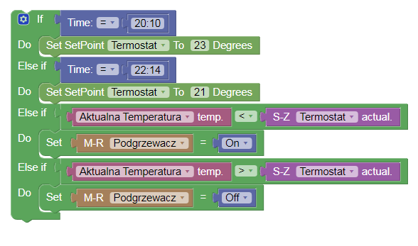

Jestem zielony w temacie ale chcę się nauczyć , na początek czy istnieje możliwość w domoticzu zrobić blockly termostatu którego ustawienia będą się zmieniać o określonych godzinach. Nie gniewajcie się za czasem głupie pytania z mojej strony.
Dodane : 23/08/2020 7:08 pm
@tomekawa Witaj
Jesteś w stanie zrobić to co chcesz na dwa sposoby jeden to w samym blockly i może to wyglądać tak jak poniżej
termostat

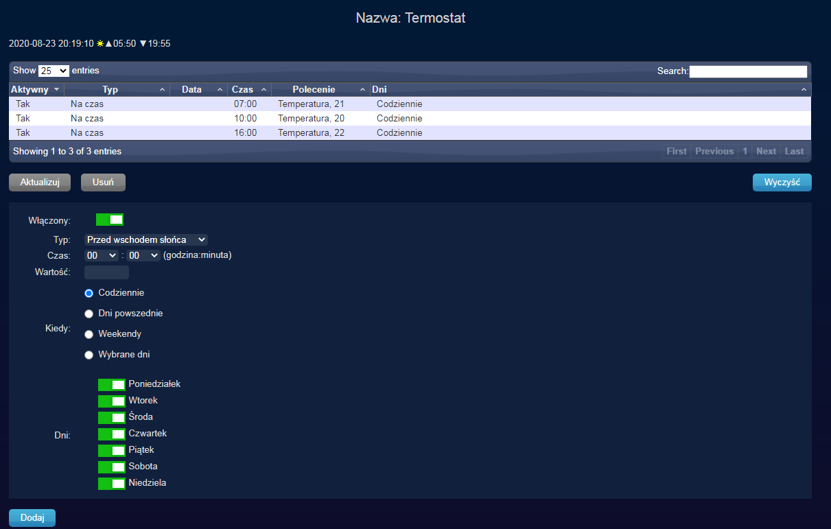

Drugi sposób to ustawienie planów w samym urządzeniu ( termostat) i porównywanie z czujnikiem w blockly
Plan termostat
