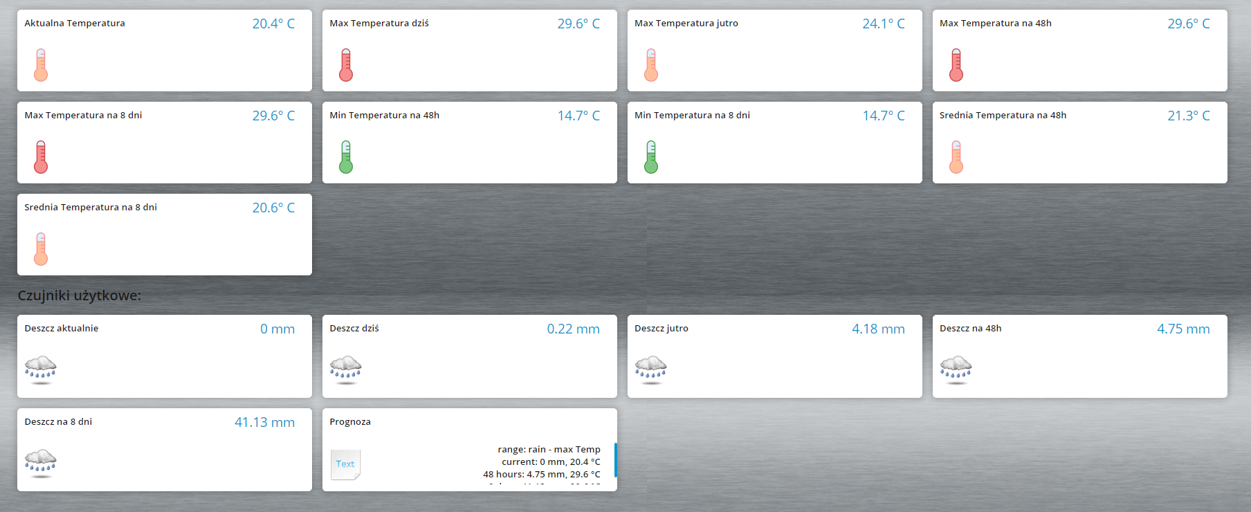

Jeżeli macie spełnione te warunki, to po dodaniu skryptu otrzymacie taki zestaw prognozowanych danych jak poniżej
Prognoza

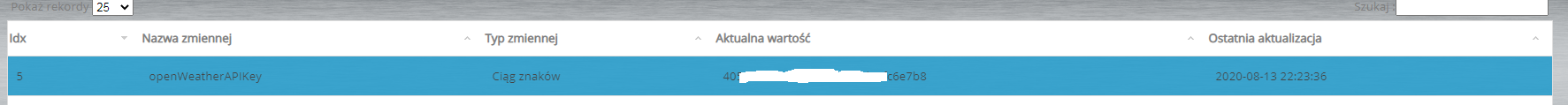

Utworzyć zmienną użytkownika, typ „Ciąg znaków” i jako wartość tej zmiennej wstawić otrzymany API KEY. Ma to wyglądać tak jak poniżej
zmienna
Utworzyć dziewięć wirtualnych czujników temperatury i nazwać je zgodnie z fotką przedstawiającą wszystkie czujniki ( powyżej), albo nazwać dowolnie modyfikując te zmiany w skrypcie.
Utworzyć pięć czujników Custom Sensor z etykietami Axis „mm”. Można oczywiście zmienić domyślne ikony na „Deszcz”.
Utworzyć jedno urządzenie typu TEKST i nazwać „Prognoza”.

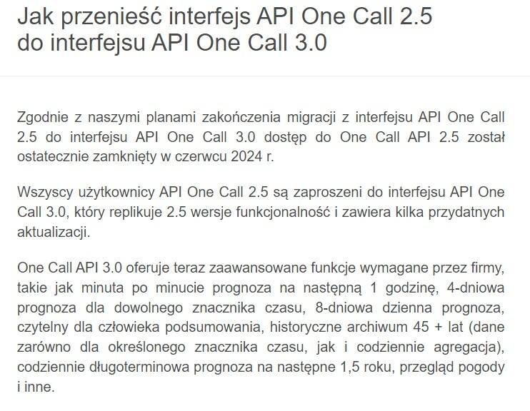

Chyba raczej od lipca, a powodem jest to
Zrzut ekranu 2024 10 19 073858
https://openweathermap.org/one-call-transfer

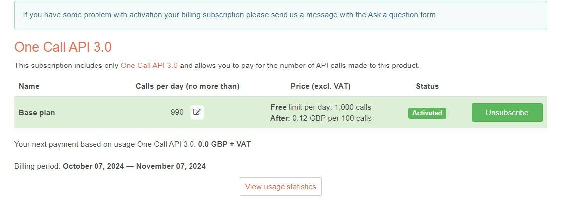

Uprzedzam, że usługa powyżej 1000 wywołań dziennie jest płatna, więc lepiej nie wołać częściej niż co godzinę i ustawić sobie limit w planie taryfowym
Zrzut ekranu 2024 10 19 074558
