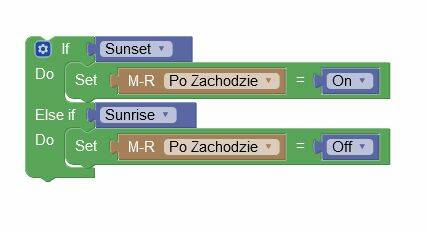

Miałem taki działający prosty blok:
Blok1

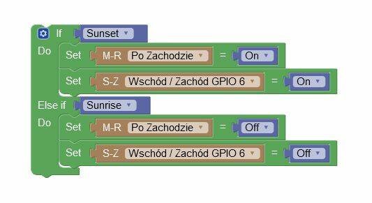

Dołożyłem drugi przełącznik tak:
Blok2
No i ten przełącznik "Wschód / Zachód GPIO 6" nie działa ten pierwszy "Po Zachodzie" działa ok natomiast drugi nie. Dlaczego nie działa drug ? Czy powinno to być inaczej zbudowane ?

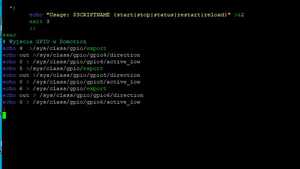

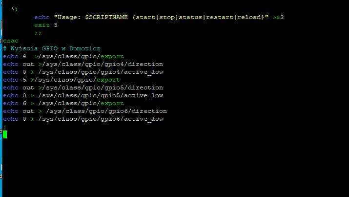

Konfiguracja jak inne:
Wyjścia GPIO

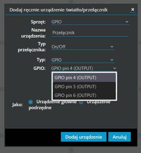

Przełącznik
Klikając w domoticz na ten przełącznik GPIO na Raspberry włączy się i wyłączy czyli działa normalnie pytanie dlaczego nie działa z bloku ;/
