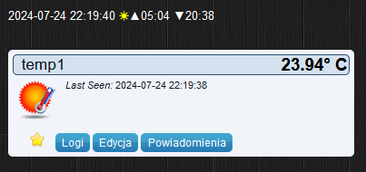

Wszystko spięte działa, domoticz dostaje odczyt z dallasa.

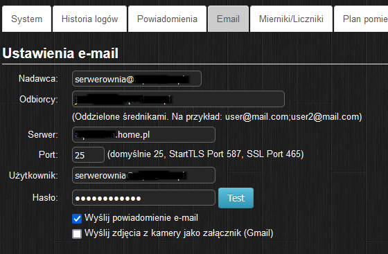

W "ustawieniach" Domoticza skonfigurowałem nadawcę maila i po wciśnięciu Test, mail przechodzi prawidłowo.

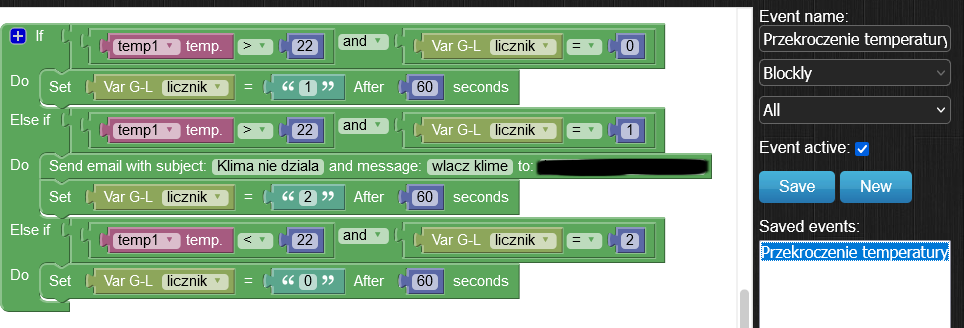

Następnie zabrałem się za konfiguracje zdarzeń, uprzednio tworząc zmienną "licznik" o początkowej wartości "0".
Póki co mam to następująco skonfigurowane - temperatury i czas są tak dobrane, żebym mógł to testować bez zbędnej zwłoki.
Zrzut ekranu 2024 07 24 225250
Niestety mail nie przychodzi. Nie wiem co mam zrobione źle. Chwilowo utknąłem.
Prosił bym o podpowiedź co jeszcze sprawdzić lub zmienić.

dawno tego nie używałem, z tego co pamiętam zmienna nie jest wyzwalaczem. Tam chyba trzeba było zastosować przełącznik, ale pewności nie mam. Musisz potestować.
Pokaż jak masz skonfigurowaną zmienną w domoticz , jeśli liczba całkowita to ciapki w blokly są do wywalenia , albo zmienna musi być string i wtedy powinno działać
