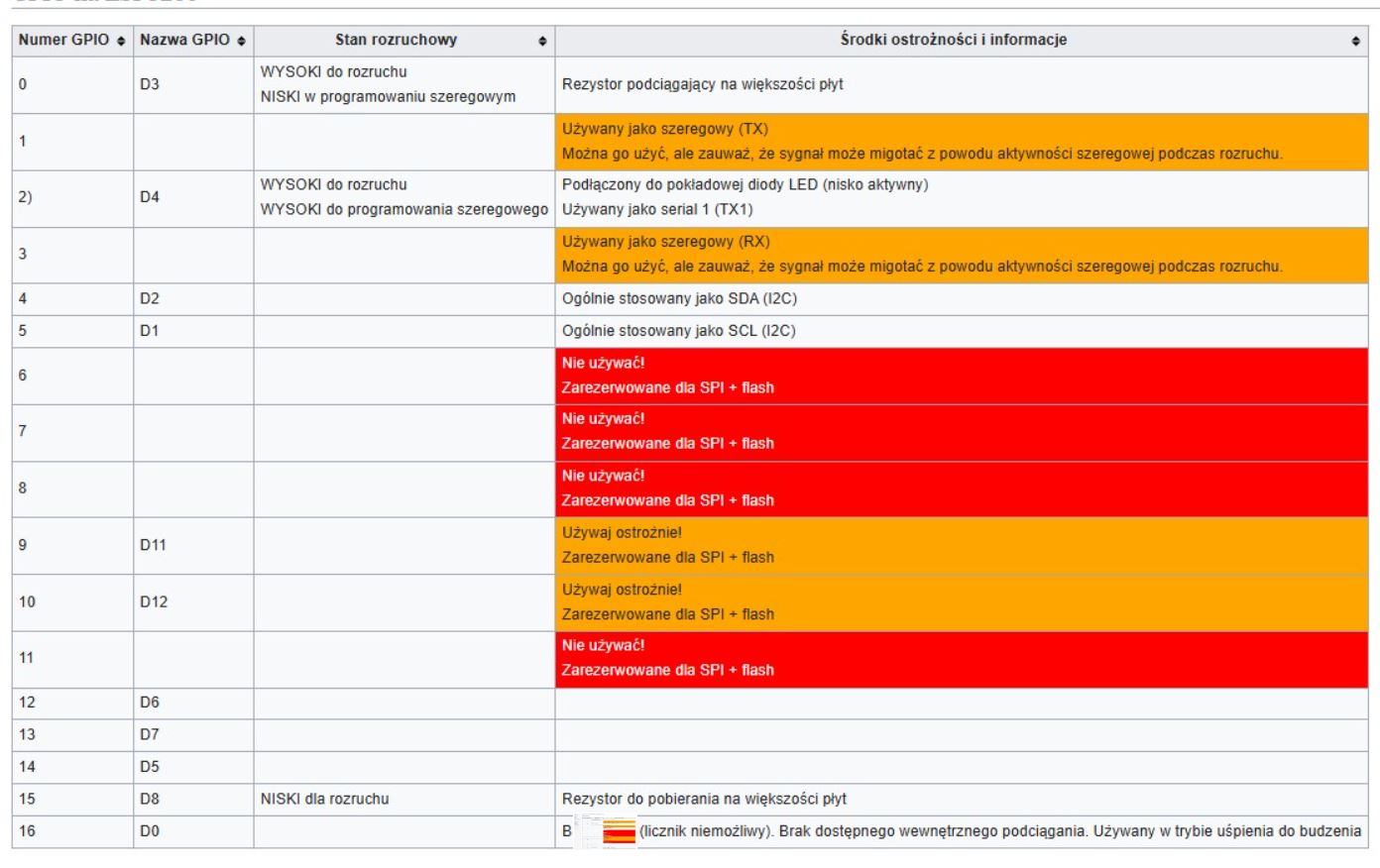

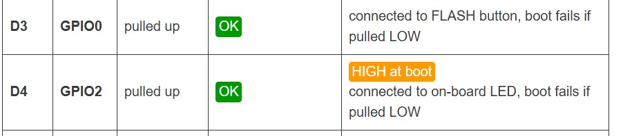

Ja bym zaczął od zmiany GPIO dla przekaźników, oba wybrane są w pewnych okolicznościach problematyczne
Zmiana na GPIO12 i 14 może poprawić sytuację.
W rule wykasuj wszędzie Let , skoro go nie wykorzystujesz do watchdoga

A tak. Masz rację. Miałem to w tyle głowy. Czyli do przekaźników używać najlepiej te z białymi polami.
Aczkolwiek stosuję teraz MCP23017 pod i2C.
Zrezygnowałem z watchdoga bo nie pilnował pinu.
