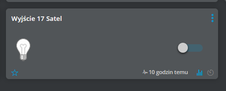

Mam wyjście z Integry w Domoticz jako przełącznik bistabilny - ale może być i mono stabilny na ustawiony cza snp1sek w zależności jak ustawie w integrze przyjmijmy że jest normalnie bistabilny jak normalny przełącznik.
satel
Ten przełącznik jest makrem w aplikacji integra.

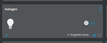

W domoticz mam działający na tasmocie halogen:
Tasmota
 Chce z integry sterować tym halogenem i odwrotnie z domoticz włączając halogen widzę w integrze - na apce że jest włączony i o ile nie byłby to problem gdyby sonoff z AFE sterował tym halogenem bo tam ustaliłbym IDX przydzielony przez domoticz przełącznikowi z integry to w tasmocie przekaźnikowi Domoticz również nadaje sam idx i niema możliwości zmiany.

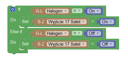

Potrzeba zatem zdarzenie wiec coś skleciłem:
Blok Satel
 Wiadomo działa tylko w jedną stronę. Zapalając halogena aktywuje się wyjście w integrze i widzę że w apce że halogen zapalony natomiast nie zgaszę go z apki.
Jak zmodernizować blok aby działał w obie strony czyli niezależnie z jakiego przełącznika zapalony widoczny stan.
Ale po co taki cyrk ?
W każdym przełączniku w Domoticz jest możliwość dodania akcji dla ON i dla OFF , akcja to może być json z wpisanym idx innego przełącznika i po sprawie.
Np w akcji ON tego "Wyjście 17 satel" dodaję sobie
http://IPDomoticz:8082/json.htm?type=command&param=switchlight&idx=XX&switchcmd=On
gdzie podaję IP domoticz poprawny port i zamiast XX poprawny IDX halogen.
Druga możliwość to odwiedzenie tego wątku i pobranie sobie gotowca "Zależność między przełącznikami"
https://www.smartnydom.pl/forum/domoticz-reguly/skrypt-w-dzvents/
Dodane : 05/08/2024 2:49 pm
Daro1003 zareagował
Działa ok włączy.
Dodałem więc taki sam link w wyłącz akcje z końcówką Off:
http://IPDomoticz:8082/json.htm?type=command&param=switchlight&idx=XX&switchcmd=Off
Działa ok wyłączy.
Temat jeśli włączę lub wyłączę przełącznikiem docelowym Halogen to wejście w Integrze nie zmienia stanu.
Czy tam w akcjach przełącznika docelowego Halogen też dodać takie akcje ?
