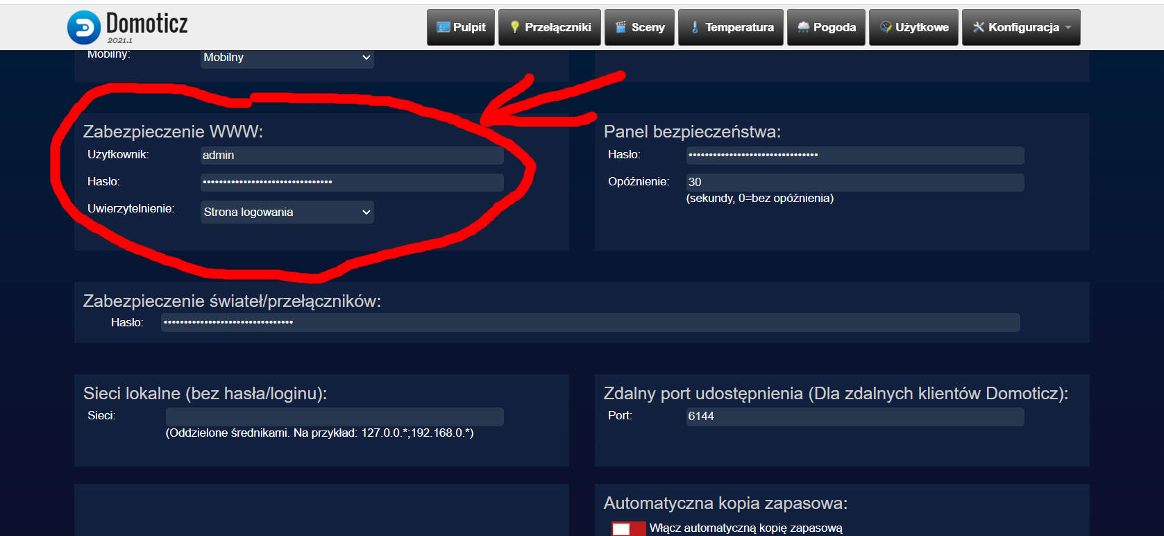

Najprawdopodobniej odcinasz bramce dostęp do domoticz , ustawiając hasło , niestety za mało informacji , jakich opisów używałeś ? Jaka to wersja bramki ?
Sprawdź czy jak ustawisz logowanie w sieci lokalnej bez hasła, zacznie działać

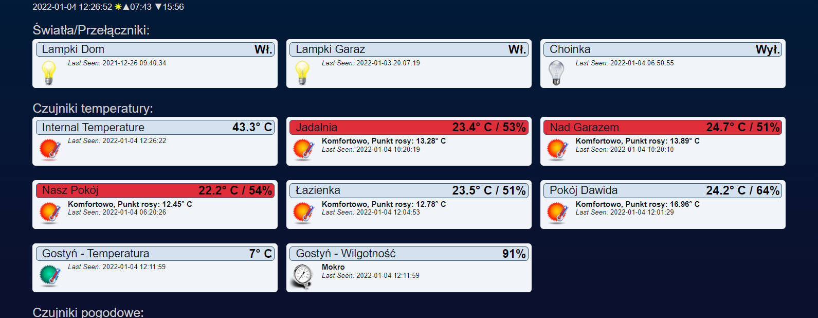

Wskazania z kilku termometrów są poprawne i się odświeżają co 10 min. tak jak mam ustawione.
Wszystko działa do momentu wprowadzenia hasła.
Od tego momentu wskazania w domoticzu przestają się odświeżać.

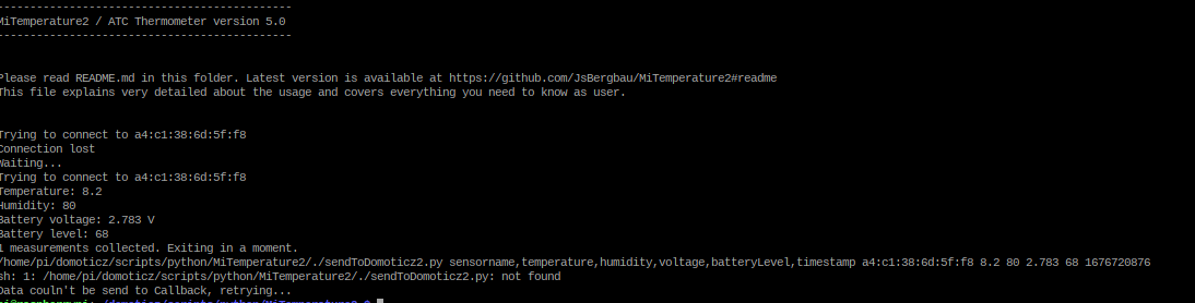

Nawet wpisanie komendy:
/home/pi/domoticz/scripts/python/MiTemperature2/LYWSD03MMC.py -d A4:C1:38:3C:5F:EF -r -b -c 1 -call ./sendToDomoticz5.py
Putty pokazuje prawidłowe odczyty, ale w domoticzu nic sie nie zmienia.

@gostyniok skrypt pythona , z którego korzystasz musi mieć dostęp do domoticz , więc albo edycja tego skryptu i dopisanie user i password , albo tak jak pisałem wcześniej ustawienia tak żeby w sieci lokalnej domoticz nie wymagał hasła ( Sieci lokalne bez hasła) . Masz te ustawienia na pierwszej swojej fotce z przykładem co wstawić, jak masz adresację w sieci np 192.168.0. xxx to wstawiasz dokładnie to co jest w przykładzie, jak np 192.168.1.xx to zmieniasz 192.168.0.* na 192.168.1.*
Potem restart systemu i sprawdzasz czy masz dostęp do domoticz bez hasła będąc w tej samej sieci ( w domu)

Ustawiłem już API protection na ALLOW i wróciły widgety na stronę główną lecz nie pobiera danych z temometrów.
Sprawdzam wszystko od wczoraj ale ciągle mam problem. Dostaje info, że NOT FOUND.
Sprawdzałem dla wszystkich czterech termometrów i ciągle to samo NOT FOUND, chociaż w bash temp i wilg odczyta.
Proszę o pomoc.
