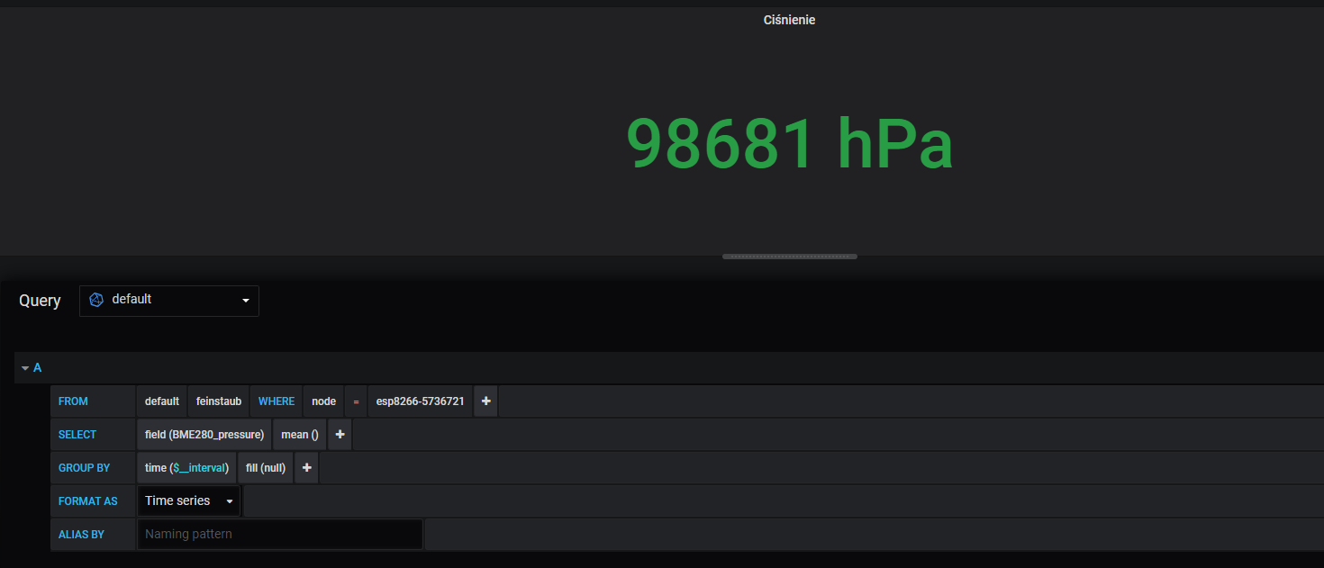

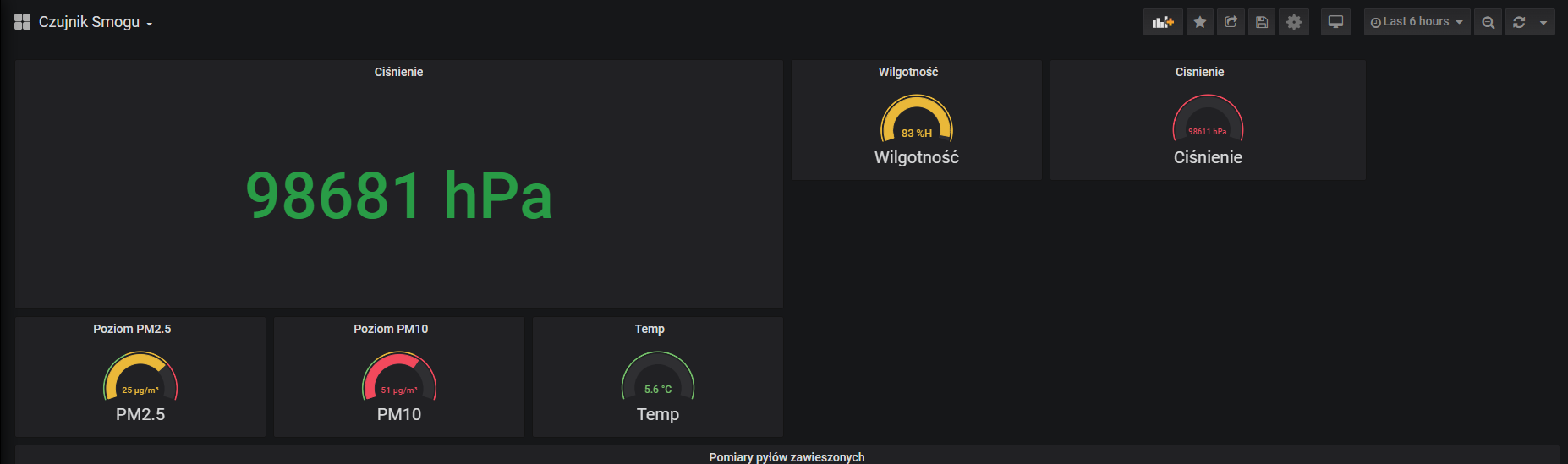

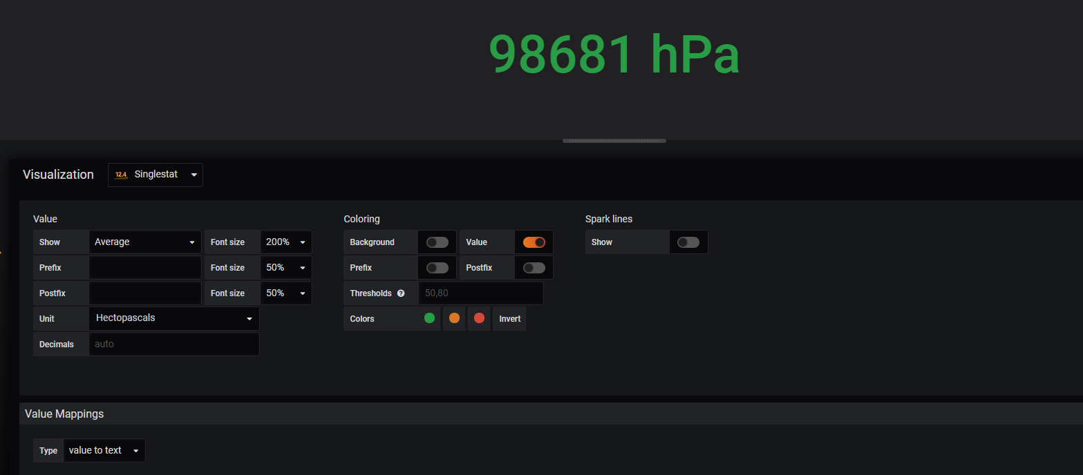

Korzystając z okazji - mam problem z Grafaną w przypadku wykresu dotyczącego ciśnienia - Grafana nie rozpoznaje jednostek i zawyża 100x odczyt (kiedy ma podawać dane w hPa). Mieliście kiedyś taki problem? Albo może wiecie jak to skonfigurować poprawnie.. U mnie wygląda to tak:
Dodane : 04/01/2022 10:35 pm
(@maciekk)
Wpisów: 106
Problem udało mi się rozwiązać. W Grafana w jednostkach zmieniłem na "math" i domyślnie pojawia się opcja /100. Po tej zmianie mam jednostkę w hPa 🙂
