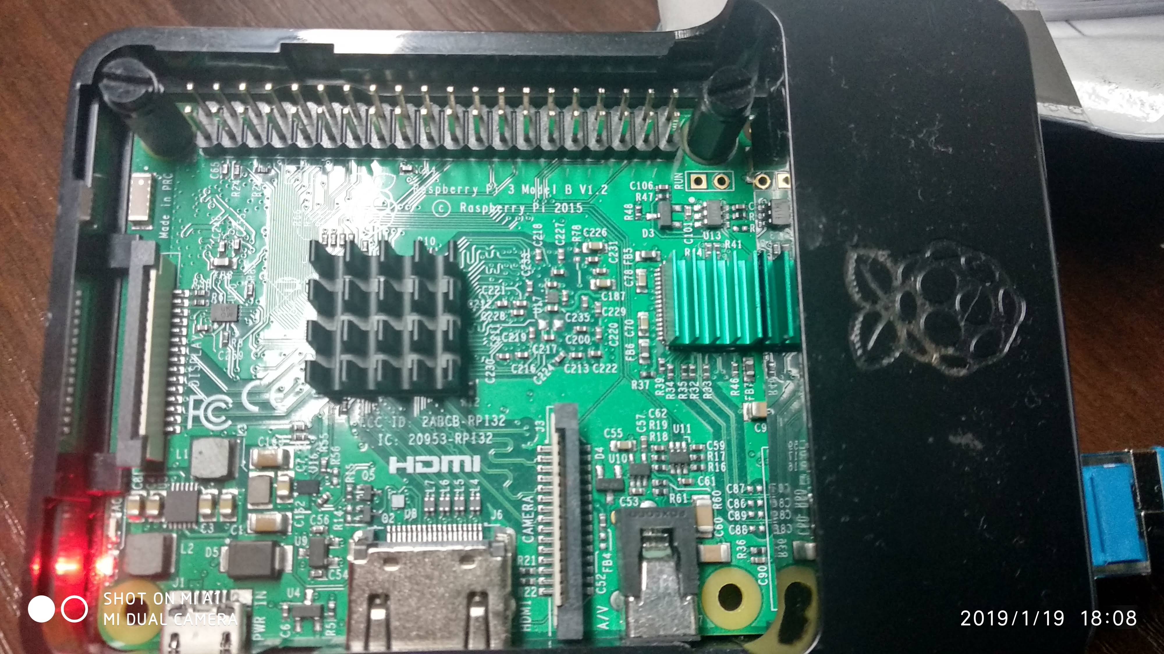

(@sp5mbx)
Wpisów: 13
Bywalec Patron Strony Donator 2K19, Donator 2K20, Donator 2K21, Donator 2K22, Donator 2K23, Donator 2K24
Na Pi B v1.2  co prawda stare Pi ale "wygrzane".
MojePi

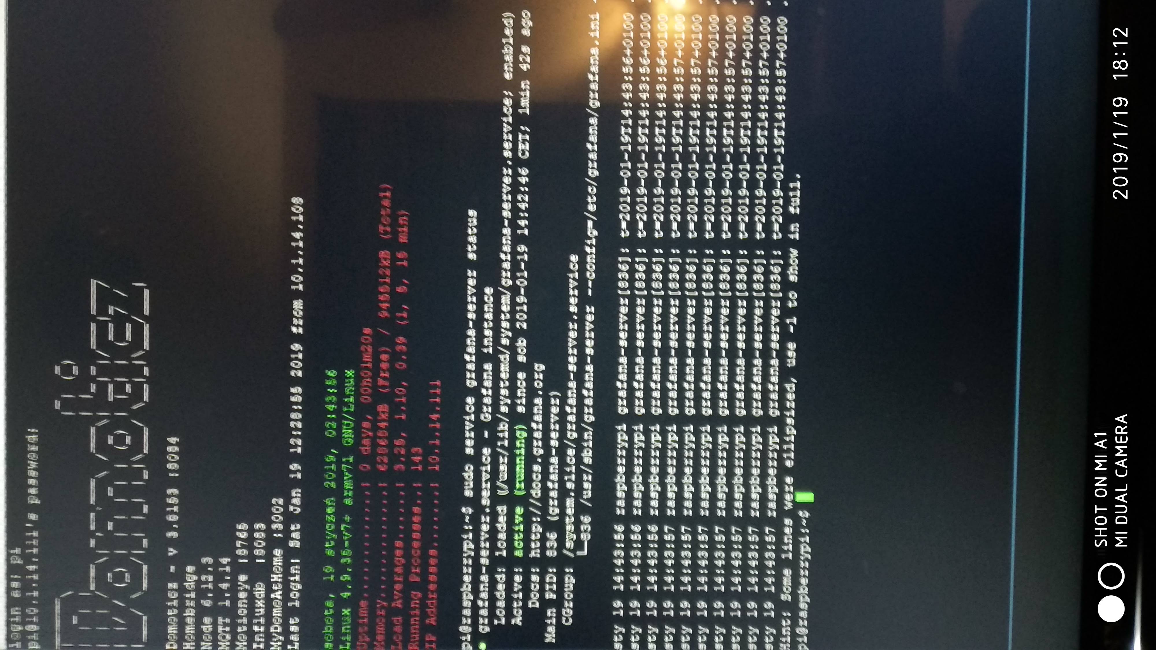

(@sp5mbx)
Wpisów: 13
Grafana ruszyła - aktualizacja z małymi błędami ale poszła i można się zalogować. Teraz jak już coś jest to dopiero problem bo trza czytać dokumentację, a propo jakiś link do czytelnej wersji czy na githubie?
Grafiana
