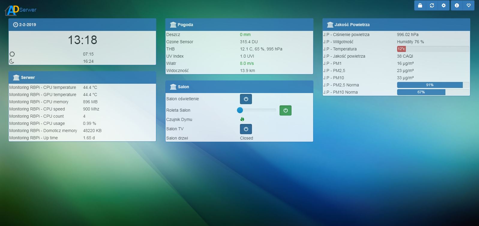

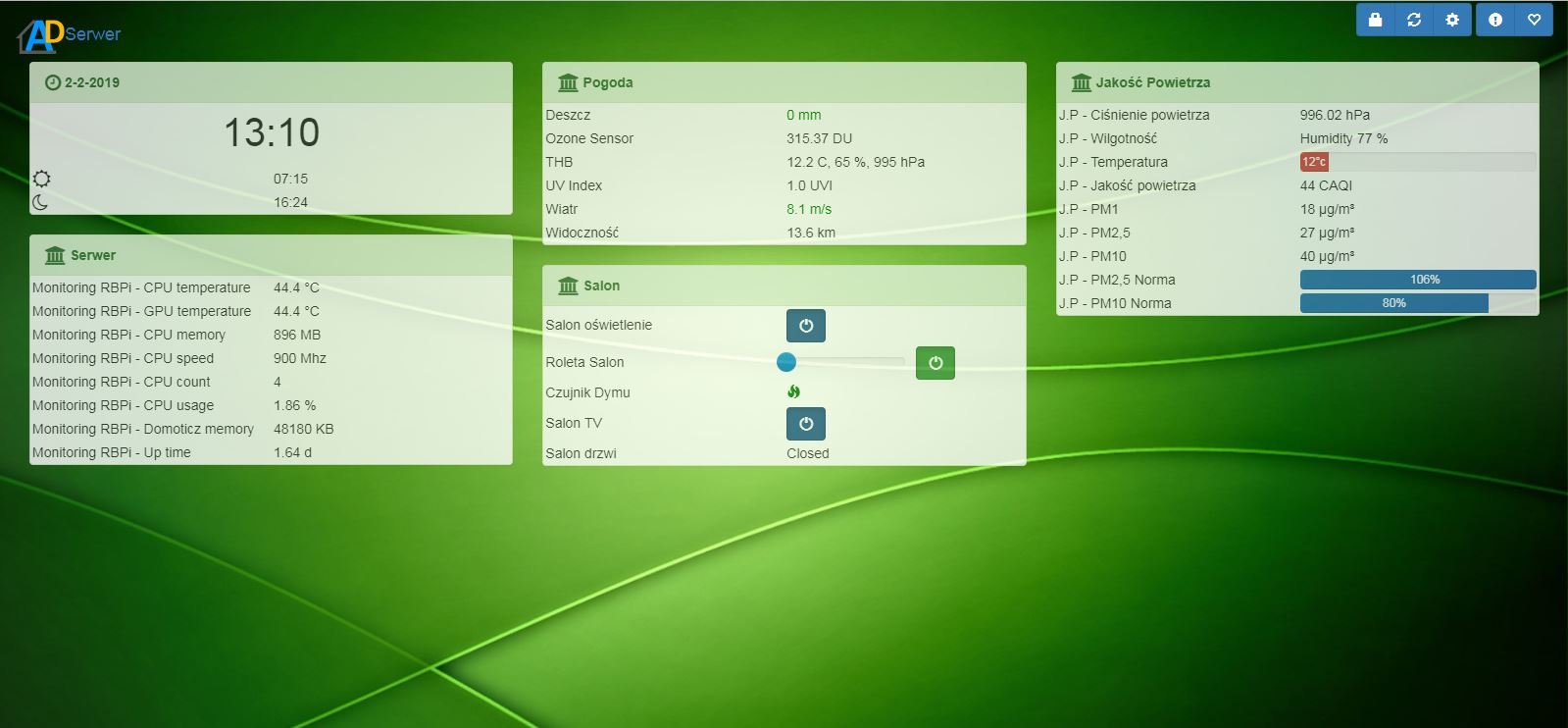

Potrzebuję testerów z najnowszą maliną tzn Raspberry 3B+ mających dostęp do wolnej karty pamieci minimum 16GB , mam przygotowaną testową wersję obrazu , ale nie mam na czym sprawdzić .
Dodatkowo pytanie do wszystkich, którzy chcą korzystać z takiego gotowego obrazu , czy chcecie żeby dołożyć do domoticza taki oto frontpage
serwer 1
serwer 2
Działa niezależnie od domoticza , ale tylko wewnątrz sieci , czyli nie ma wyjścia na świat , ale jeżeli ktoś chce mieć panel na ścianie , to można fajnie sobie posegregować urządzenia .
Jak będą chętni to zrobię do tego dokładniejszy opis.
