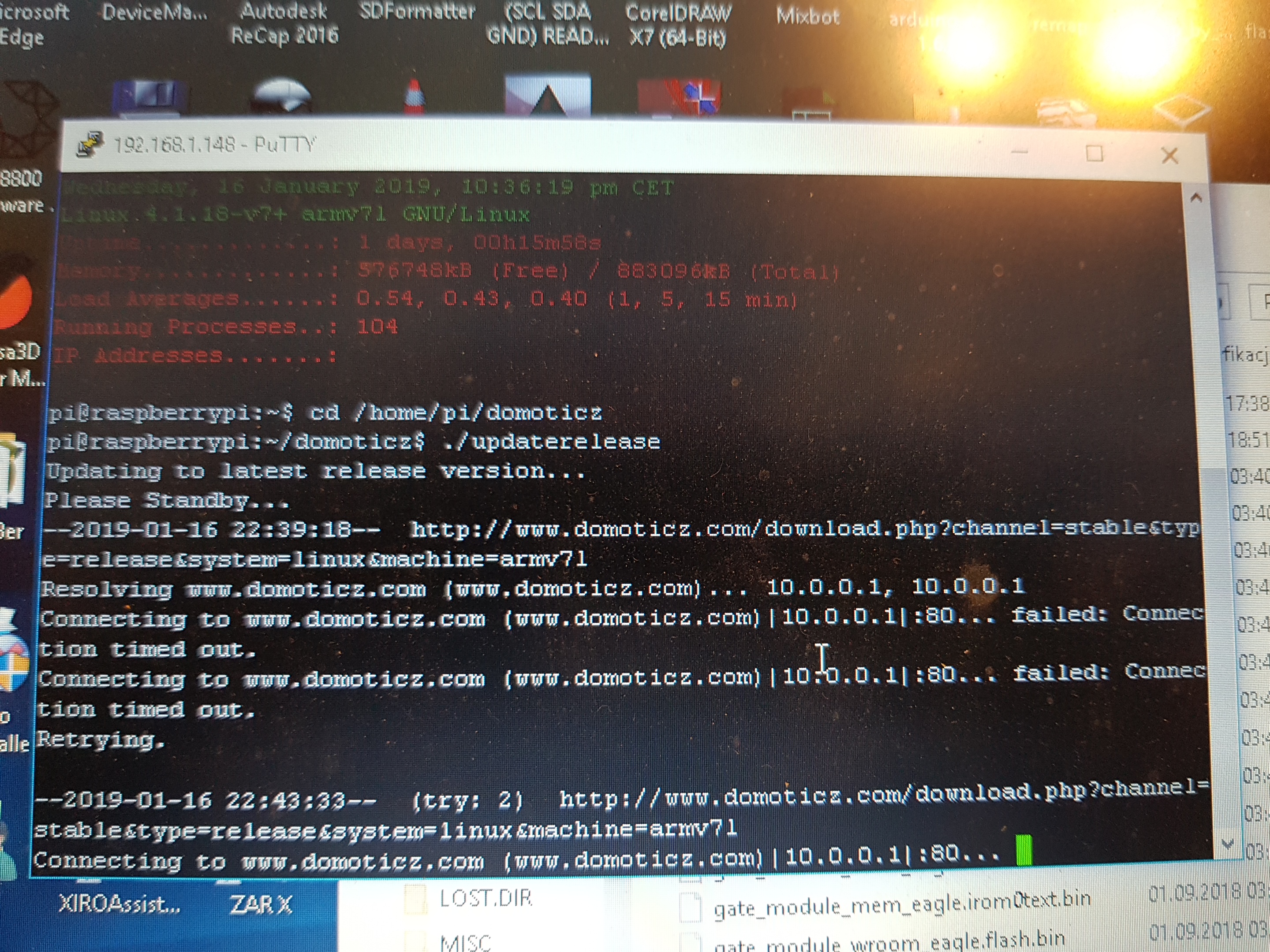

(@grzesiekkg)
Wpisów: 10
Dzięki za szybkie info
Niestety u mnie nie może połączyć się że strona domoticz
Błąd polaczenia
Dołączył bym zdjęcie panela ale niewiem jak je tu dodać
Grzesiek
Dodane : 17/01/2019 2:12 am

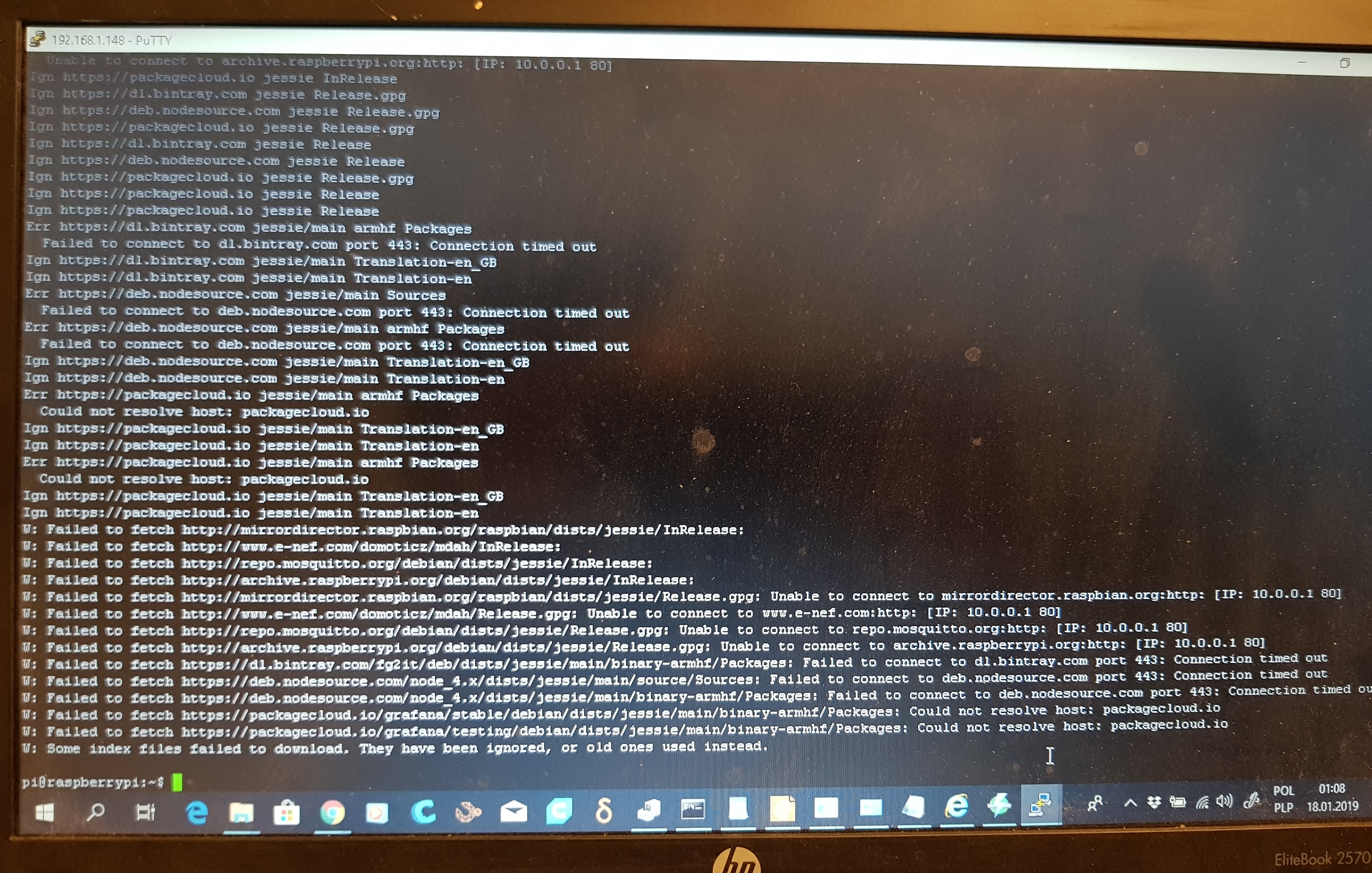

(@grzesiekkg)
Wpisów: 10
Tak na początku nie chciał się łączyć z wifi ale to już rozwiązane w tej chwili wyjście na świat jest i chciałem zaktualizować domoticz do nowej wersji
Teraz łącze się z nim przez terminal
20190117 010149
Dodane : 17/01/2019 10:10 am
(@wenar)
Wpisów: 286
Dodane przez: grzesiekkg
20190117 010149
przed wykonaj aktualizacje systemu operacyjnego.
wg instrukcji: https://webinsider.pl/raspberry-pi-aktualizacja/
Dodane : 17/01/2019 11:49 am

(@grzesiekkg)
Wpisów: 10
Witaj
Nie nie próbowałem z przeglądarki zgodnie z twoimi zaleceniami.
Domoticz ogólnie działa tylko np nie może odnaleźć mojej lokalizacji. Z tego co czytałem to właśnie w starszych wersjach może być problem, dlatego chcę spróbować
Dodane : 17/01/2019 11:54 pm
(@grzesiekkg)
Wpisów: 10
Też nic
Chyba nic z tego nie będzie
20190118 010944
Dodane : 18/01/2019 2:12 am
Wpisów: 5323
@grzesiekkg na tej twojej fotce z aktualizacji to wygląda jakby malina nie miała wyjścia na świat , może warto spróbować ustawić malinie stałe IP czyli
sudo nano /etc/dhcpcd.conf
I na końcu tego pliku wpisujesz
interface eth0
static ip_address=xxx.xxx.xxx.xxx/24
static routers=192.168.x.x
static domain_name_servers=192.168.x.x 8.8.8.8
interface wlan0
 uzupełnij te pola adresem maliny, adresem bramy ( u Ciebie chyba 192.168.1.1)
potem restart maliny i spróbuj
Jeśli chcesz zaktualizować swoją lokalizację w domoticzu to uzyskaj swoje współrzędne z np tej strony   https://www.wspolrzedne-gps.pl/
wklej w miejsce tych co są i zatwierdz.
Jak dalej będzie tyle problemów z tym obrazem, to w weekend udostępnię  obraz uzupełniony o bazę danych Influx dla domoticza , grafanę, aktualizację domoticza do najnowszej stabilnej wersji , obsługę GPIO .
Dodane : 18/01/2019 8:47 pm
(@grzesiekkg)
Wpisów: 10
  1. Wyjście na świat ma bo łącze się z nią bez problemów z np pracy i poprzez www i przez aplikacje domoticz z telefonu.
Dodane : 18/01/2019 9:27 pm
