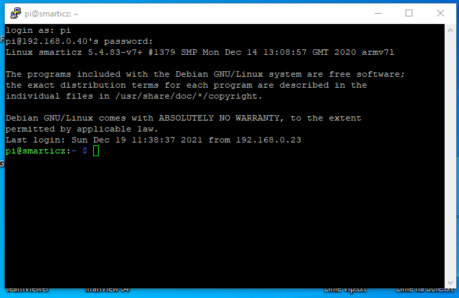

Swojego Smarticza ładowałem jakoś w styczniu i była to wersja 2020.2 przynajmniej tak mi się wydaje.
Proszę o pomoc w identyfikacji:
Smarticz2020
Co nowego jest w smarticz N ??

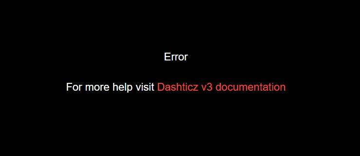

Rozumiem ze jak Smarticz ma być gotowym obrazem z założeniem ze wszystko ma działać to mam jedno pytanie
Co mogło pójść nie tak jak po wpisaniu http://IP_raspberry:82/dashticz/ otrzymuje takie cos
Zrzut ekranu 2022 01 30 140926
Dodane : 30/01/2022 3:10 pm
Odpalenie Dahsticza:
W terminalu putty jedziemy po kolei komendy:
cd dashticz/custom/
nano CONFIG.js
I zmieniam adres IP na adres IP maliny w wierszu:
config['domoticz_ip'] = 'http://xxx.xxx.xxx.xxx:8082';
zapisujemy control + x
Jeśli mamy login i hasło do domoticza to również musimy je podać w liniach:
config['user_name'] = 'login';
config['pass_word'] = 'hasło';
I zapisujemy oczywiście
W przeglądarce: http://IP MALINY:82/dashticz/index.html

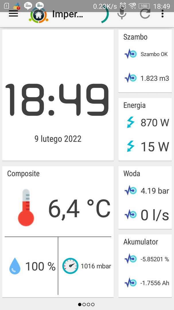

(@tomatos)
Wpisów: 31
Mam kilka tabletów telefonów z ImperiHome służących mi jako panele:
Screenshot 2022 02 09 18 49 47 957
 i zrezygnować z tego teraz  będzie ciężko.
a starszej wersji nie mogę pobrać bo link nie działa 🙁
Dodane : 09/02/2022 7:58 pm
@tomatos nie poradzę a instalował tego nie będę bo potem się muszę gimnastykować i tłumaczyć skąd błędy w logach, jak ktoś bardzo chce to musi sam doinstalować
Dodane : 09/02/2022 8:31 pm
