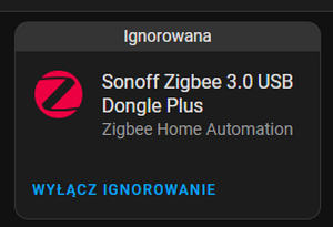

Wpisów: 1480
u mnie działa bez usługi.
Właśnie próbuje zainstalować i mam problem.
Dodane : 21/02/2023 11:23 pm

@pawell32 u Ciebie pewnie działa z inną usługą
 Którą trzeba wyłączyć żeby uruchomić zigbee2mqtt
ZHA obsługuje znacznie mniej urządzeń , więc polecam instalację zigbee2mqtt

Wpisów: 1480
masz rację. U mnie akurat ZHA. Czytam teraz dokumentację, bo męczę się z Z2M i zastanawiam się dlaczego. A to jest zamienne.
Dodane : 21/02/2023 11:33 pm
