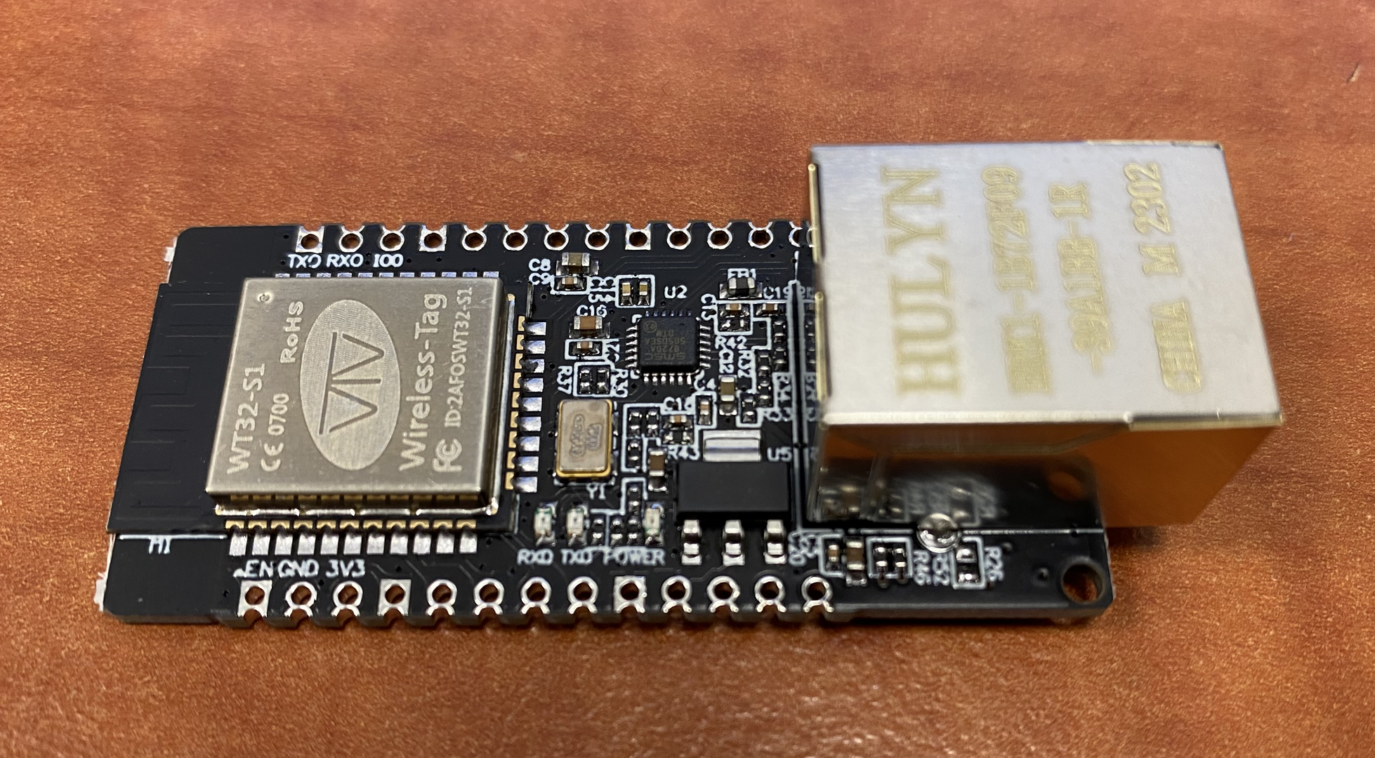

Wpisów: 1477
Ja pracuje na takich modułach:
WT32 ETH01
WT32-ETH01 + Tasmota
Dodane : 13/03/2023 8:46 am

(@michalsochacki)
Wpisów: 18
@pawell32 Oo, widzę, że to jest chyba to czego szukam. I cena spoko. Dziękuję za podzielenie się czego używasz. 🙂
