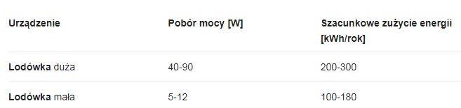

@_marss_ lodówka 160W ? To chyba jakiś "Mińsk" bo nowoczesne lodówki to
 A nawet uwzględniając Twoje wyliczenia to agregat nie pracuje cały czas i zapłon w piecu gazowym to też tylko chwila , uważam , że na potrzeby autora 800VA to z zapasem.

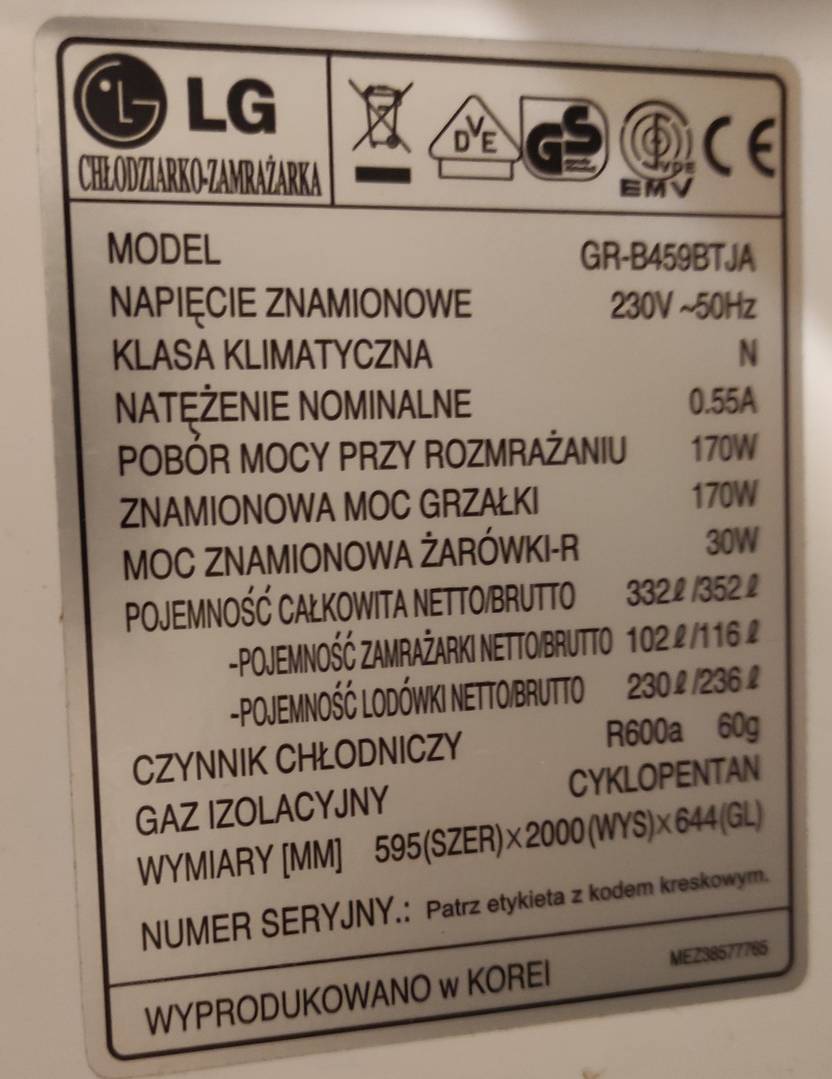

@isom Ja gdy coś piszę to opieram się na danych rzeczywistych od producentów, a nie tabelkach opracowanych przez randomowych anonimów w internecie.
Poza tym planując UPS musisz zakładać najgorszy przypadek, bo nawet jak piec pobiera 120W tylko przez 10 sekund, to może się zdarzyć, że w dokładnie tym samym czasie ktoś zajrzy do lodówki i spowoduje nie tylko załączenie agregatu ale również żarówki w środku. Planując na styk ryzykuje się żywotnością tranzystorów upsa.

@_marss_ przecież pisałem że nie chodzi o "Mińsk" , ta Twoja nie jest dobrym przykładem bo
 Jak to porównać z przeciętną o podobnych gabarytach i funkcjach to

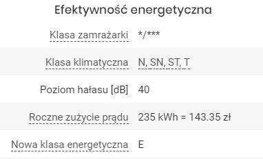

3
 ale nie ma co udowadniać co było pierwsze kura czy jajko,  zakładając średnią  100W i tak mamy zapas

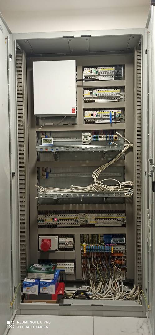

 A jaki był by skutek ewentualnego przeciążenia tego UPSa? Bo o ile piec i pompy mam na jednym obwodzie tyle lodówkę mam "spiętą" z piekarnikiem i mikrofalą. Co prawda WYDAJE😅 mi się że zdołał bym wytłumaczyć żonie żeby nie uruchamiała piekarnika lub mikrofali w trybie awaryjnego zasilania. Ale jaki był by skutek zaniku prądu w trakcie działania np piekarnika? Przy okazji pokażę wam moją "skrzynkę" rozdzielczą. Chyba największe szaleństwo (głupota) w moim domu.

Skrzynka porządna, masz sporo miejsca na rozbudowę systemu.

Ten który proponował @isom był by tym porządnym czy nie koniecznie? Tak czy inaczej pewnie lepiej by było nie doprowadzać do takich przeciążeń... Czyli lodówkę chyba bym sobie darował. W końcu nie są to zaniki prądu na kilka godzin czy dni więc się nie rozmrozi. Szafa nie jest jeszcze skończona. Będą w niej jeszcze wszystkie zasilacze i sterowniki od LED oraz cały osprzęt TV SAT i sieciowy. A pod ewentualnego UPSa z akumulatorem mam przygotowane miejsce pod schodami do którego biegnie gruby peszel pod podłogą.

@idalgo podoba mi się ta "głupta" a ten zasilacz ma zabezpieczenie przed przeciążeniem więc nawet gdyby to go wyłączy aż nie zmniejszysz obciążenia

Głupota była () z powodu ceny. Nie licząc tego aspektu to jest moc w tej szafie 😉 @_marss_ wspominał że żywotność akumulatorów ołowiowych w takim systemie to 3 max 4 lata. A jak sprawa by się miała z akumulatorem żelowym?
