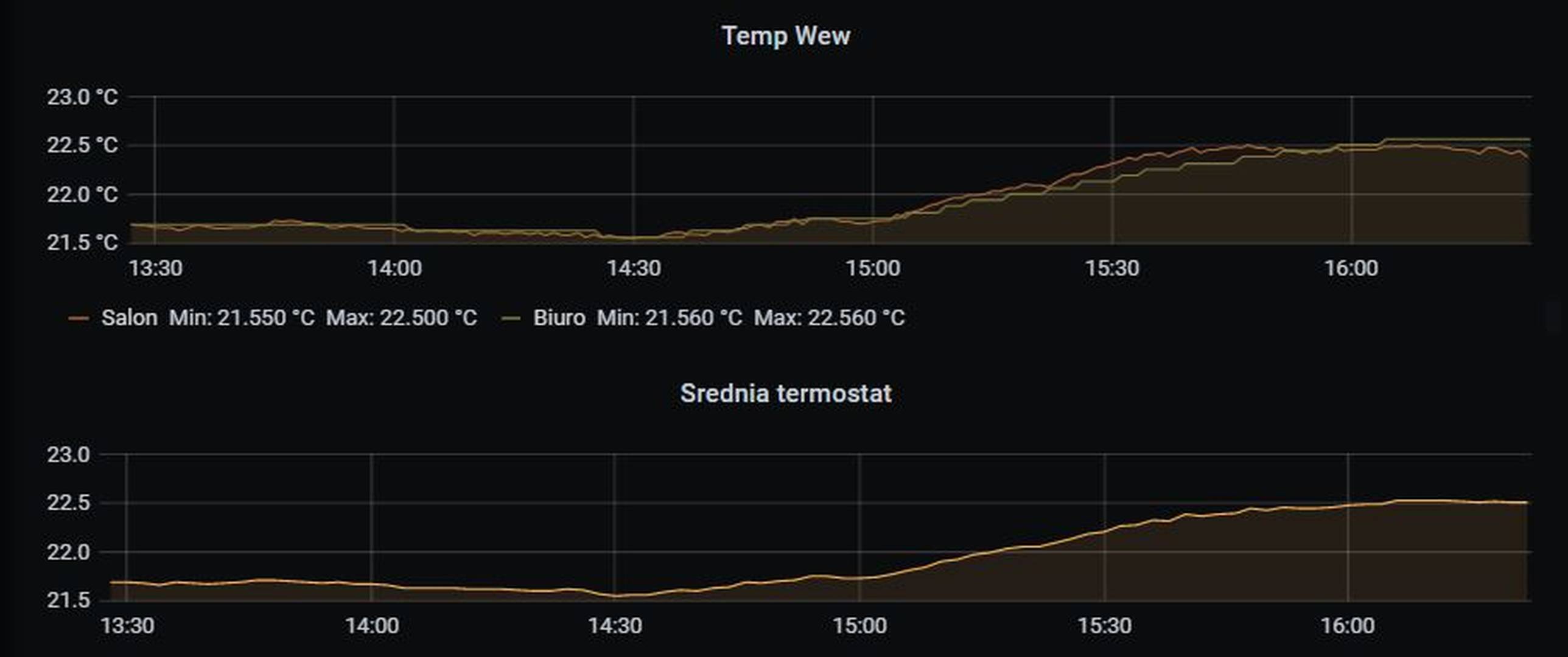

Czytając twój komentarz sprawdziłem "szybkość" nagrzewania się chałupy - jakoś nie sprawdzałem w liczbach tempa jej przyrostu  Wychodzi mi, że 2.5 stopnia to ok 40min (170m2 użytkowe), pewnie od wielu czynników zależy - jak w Twoim domu?
