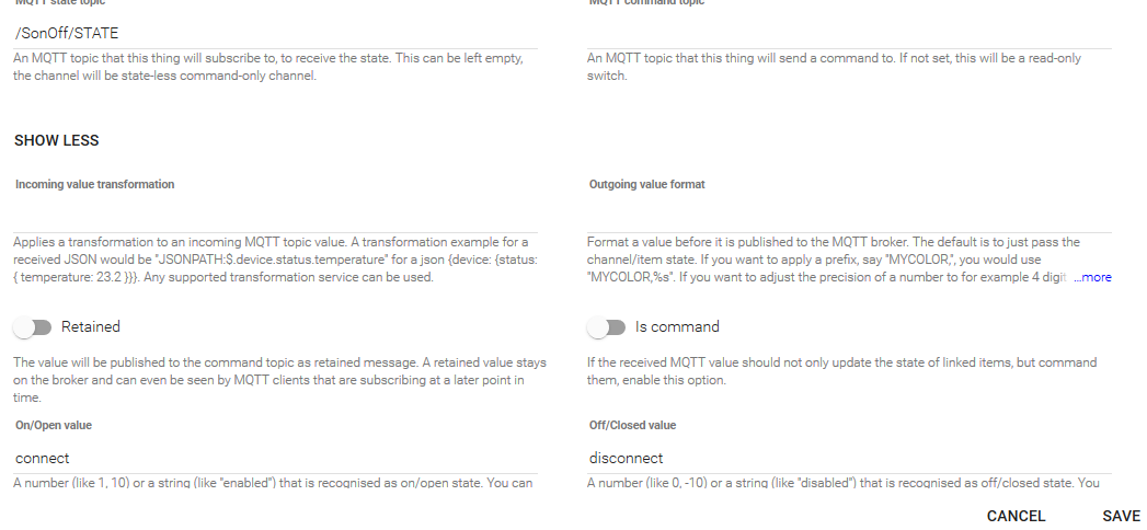

Męczę się z tym i nie za bardzo to wychodzi.
Sam przełącznik działa bez zarzutu, ale nie wiem czy jest on czy offline.
Zrobiłem zgodnie z podaną przez Ciebie metodą i urządzenie jakby było odłączone a tak nie jest.
W załączeniu screeny jak to u mnie wygląda.
MQTT Full Topic cmnd/SonOff/
Proszę o wskazanie gdzie robię błąd..

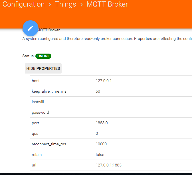

Podeślij screenshot z konfiguracji MQTT Brokera
Dodane : 24/02/2019 12:07 am
(@lacky)
Wpisów: 20
W załączeniu, mam nadzieję, że to to 🙂

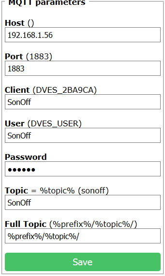

Hey, w konfiguracji AFE - zapomniałem dodać
Dodane : 24/02/2019 12:51 pm
(@lacky)
Wpisów: 20
Jasne, w załączniku 🙂
mqttson
Dodane : 24/02/2019 12:53 pm
Hehe - to ja Ci nie pomogę.
Nie używasz firmware AFE w Sonoff.
podsylajac linki u góry do AFE firmware zmyliłeś mnie.
Napisz jaki używasz software w sonoff to może ktoś kto go używa pomoże Ci
Dodane : 25/02/2019 4:40 am
(@lacky)
Wpisów: 20
Rzeczywiście 🙂 Miałem już wgrany firmware i tym się zasugerowałem.
