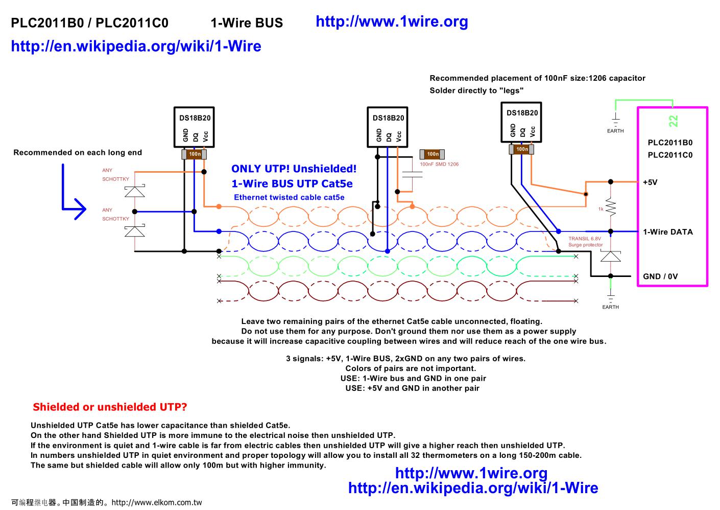

Isom wspomniales o 1-wire. Czy masz taki obwod? . Jsk masz to ile czujnikow masz do maliny podlaczonych. Pytam poniewaz robilem mnustwo prob i po jakims czasie czujniki sie zawieszaja i D blada. Odstawilem to bo nie mam wiecej sil z tym walczyc. Tez myslalem ze puszcze kabel jak najkrotsza droga przez wszystkie pomieszczenia. W sumie od piwnicy do strychu mam 15 m. I mi to nie dziala. Probowalem roznych przewodow, osobnego zasilania, roznych rezystorow . Obecnie mam do msliny jako test 4 ds na metrowych orzeeodach i tez sie zawieszaja. Od miesiaca nawet nie patrzylem co sie z nimi dzieje.
Dodane : 02/03/2019 1:26 am
@krzysztofch kiedyś już poruszaliśmy ten temat , przy 1-wire ważne jest stabilne zasilanie , odpowiednie okablowanie i dobre czujniki , bo jak jeden się trafi trefny to rozłoży całą magistralę. Przy krótkich odcinkach tak jak u mnie kilka metrów i 7 czujników w kotłowni nie mam najmniejszych problemów . Zasiliłem to z 3,3V , rezystor 4,7k i skrętka komputerowa . Czujniki łączone na krótkich odczepach max 40 cm zgodnie z tym schematem
2856105200 1451749662
Oczywiście schemat dotyczy długich ciągów do 200 m przy skrętce nieekranowanej i do 100 m przy ekranowanej , ale można się posiłkować . Przy dłuższych odczepach warto dać kondensatory przy czujnikach . Przy odległościach poniżej 30 m nie potrzeba nic oprócz dobranego rezystora i ewentualnych kondensatorów
Dodane : 02/03/2019 8:06 pm

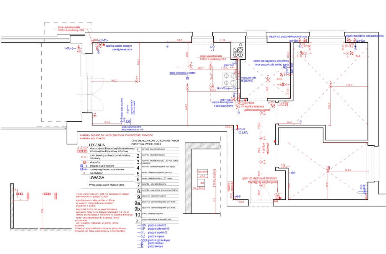

Dodatkowa puszka obok włączników światła, hmm mogłem o tym pomyśleć przed tynkiem a teraz potrzebna byłaby koronka widiowa pod wywiercenie otworów. Bardziej myślę gdzie schować tego Wemosa + czujkę żeby poprawnie działało bo gdy wcisnę to w puszkę w ścianie odczyty wilgotności i temp były poprawne ?
Te kontaktrony które podesłałeś chyba będą najlepsze przede wszystkim do drzwi wejściowych bo od nich do Raspberry bardzo krótka droga, swoją drogą - jakimi przewodami przedłużyć te dwa kabelki w kontaktronie do malinki ?

Nie stanę po żadnej ze stron, mam własne zdanie. Póki mogę położyć kable (a i tak zaspałem trochę bo tynki już są ale wylewki na szczęście jeszcze nie) to to zrobię, nie będzie ich wiele. W zasadzie tylko skrętka od puszek pod włączniki światła w pomieszczeniach do Rasberry oraz przewód od drzwi wejściowych do Rasberry (inne jeżeli będzie trzeba zrobię w trakcie kładzenia podłogi). W puszkach za gniazdkami elektrycznymi będzie Shelly. Jestem zwolennikiem klasyki, czyli "po kablu" drogą bezprzewodową to tylko jako dodatek, kabel / stałe połączenie zawsze było, jest i będzie trwalszym rozwiązaniem.
Obowiązkowym punktem dla mnie tez jest opcja awaryjna, w sensie gdy pada całe to "smart" to nadal chce mieć możliwość np. włączyć i wyłączyć światło klasycznie dotykając włącznika, gdy padnie sterownik chcę nadal mieć sprawne gniazdo żeby móc coś do niego podłączyć. Czyli na co dzień rozwiązana smart ale w przypadku awarii szybki powrót do "klasyki" i manualne dotykanie wszystkiego jak nasi rodzice.
Oczywiście jest dużo racji w tym, że dopiero gdy się wprowadzę zobaczę to i owo, gdzie można coś dodać i w takiej sytuacji jak się nie da kablem to będzie bezprzewodowo.
Dołączam też projekt mieszkania z naniesioną elektryką (ona trochę się zmieniła ale nie mogę znaleźć aktualnego projektu). Legenda:
Cyfra 1 - miejsce w szafie, router oraz Rasberry Pi, serwer Nas ogółem tu chcę wygospodarować miejsce na takie rzeczy jak router, rasberry, nas
* - to są włączniki światła
projekt
