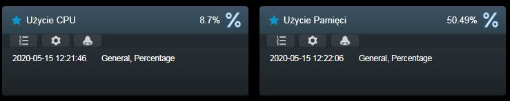

Nie wiem dlaczego piszesz o 3B+ "przestarzałe" , to po prostu słabszy brat 4 . Dziwi mnie że ludzie kupują do domu komputer z parametrami dla grafików gdzie wykorzystają go potem w 1% . Tak samo jest w tym przypadku . Dość rozbudowany system  pracuje z powodzeniem na 3B+ a zapas pamięci i użycie procesora pozwala na dalszą bezproblemową rozbudowę
Takie użycie i wykorzystanie pamięci mam przy ponad 150 urządzeniach ( 250 indeksów idx) .
PS
Większość wpisów w sieci dotyczących przewagi 4 na d 3B+ dotyczy wykorzystania tego mikrokomutera do wymagających aplikacji ( odtwarzanie filmów 4K itp) przy automatyce domowej wygląda to zupełnie inaczej . A jak ktoś chce się bawić z budowaniem centrum multimedialnego na tej maszynce to i tak powinien to być drugi niezależny sprzęt.
