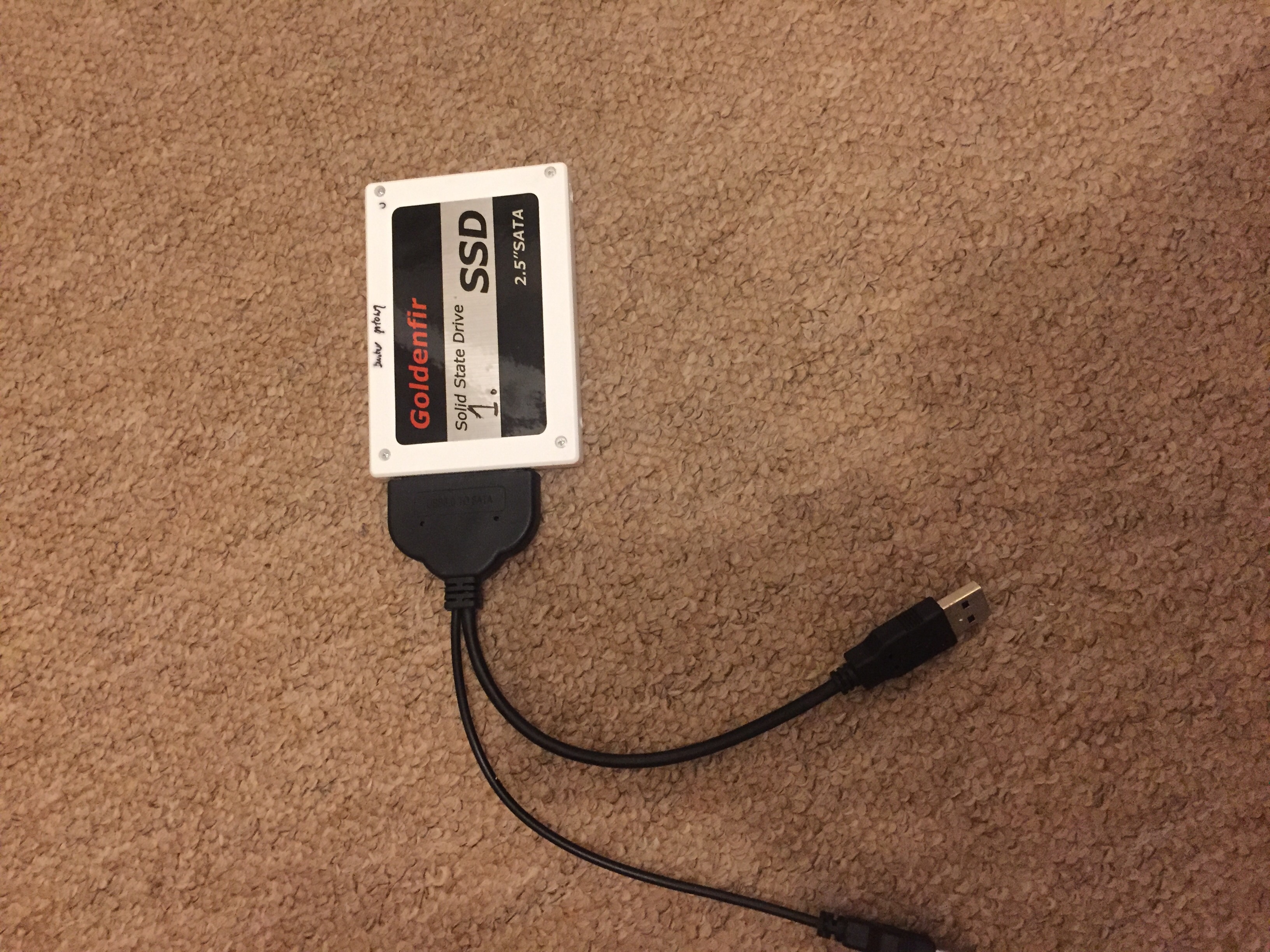

Sam takie uzywam i nie potrzebuje nic lepszego. Do tego mam takie dyski jak wczesniej pokazalem. Taki dysk taniej kupisz na aliexpres i kabel.
Raspberry3b+   kupowalem na allegro.

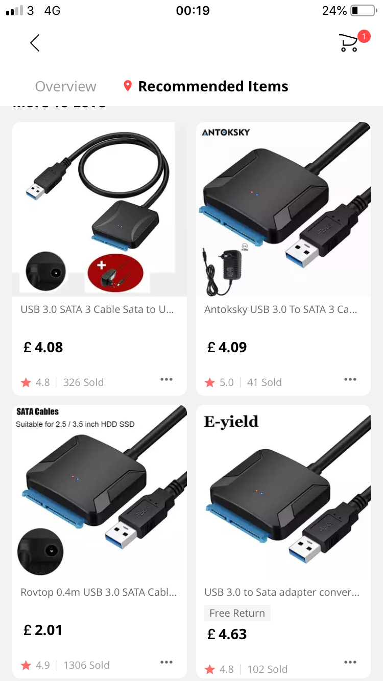

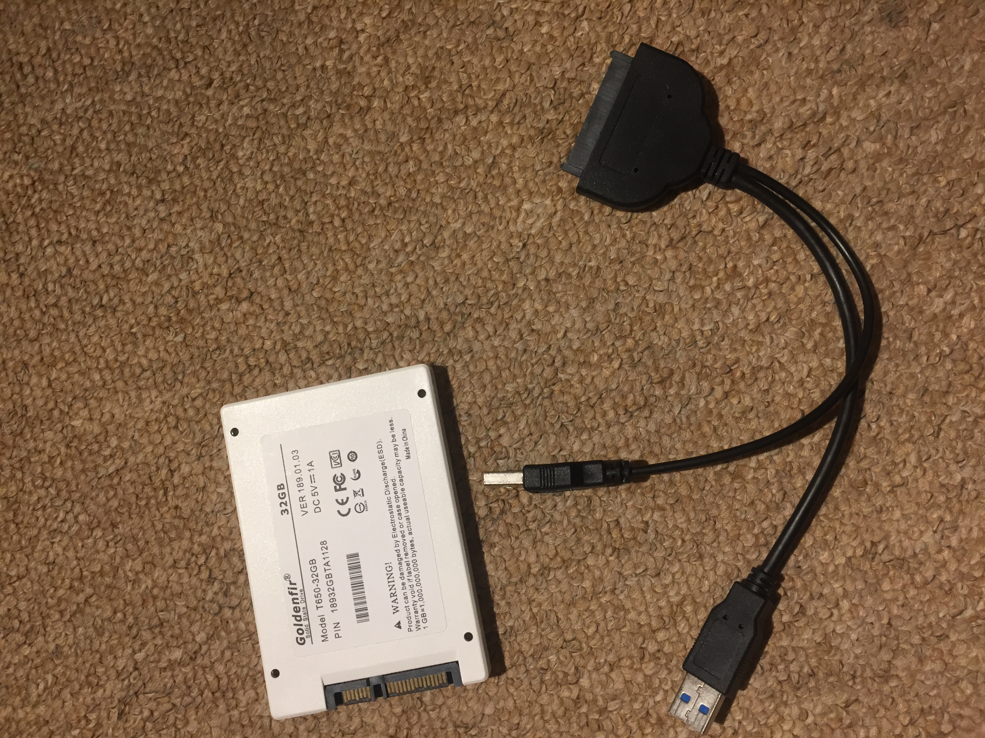

do tego kup sobie jak masz troche wiecej kasy dwa dyski. Jak gdyby cos sie stalo to podlaczysz drugi i system dalej dziala.

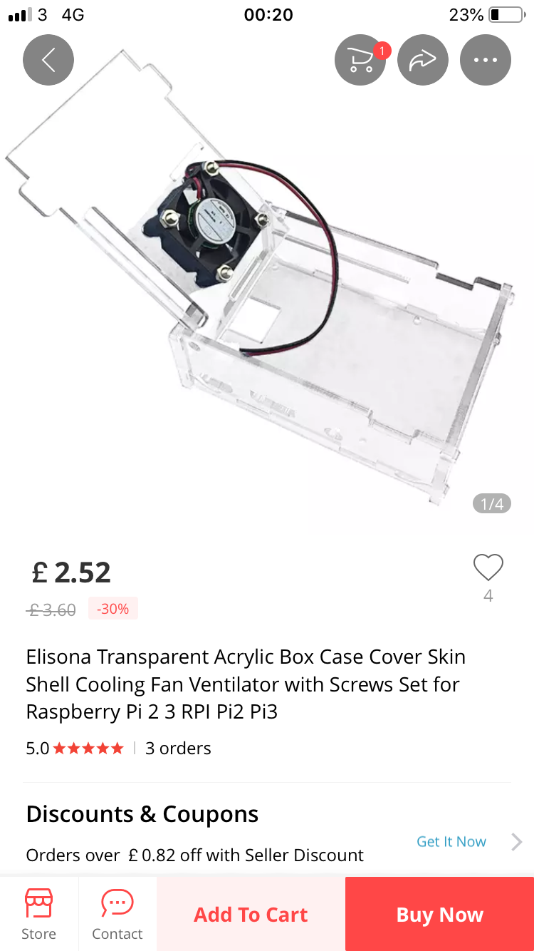

Do tego obudowa , wiatraczek , kabel usb, sata, zasilacz min2,5-3Ampery 5V,
dam ci zdiecia bo linkow nie wiem jak zrobic z aplikacji na telefonie.
B38A7DDD 73E1 462F 91D8 E3C9E0A54925
50F6826E A78A 46FD BDEB BB55A2272885
D4FDF59E 8BE4 4CE3 8193 D0EA27F58ABF
radiatorki na procesor
Dodane : 06/06/2020 12:24 am

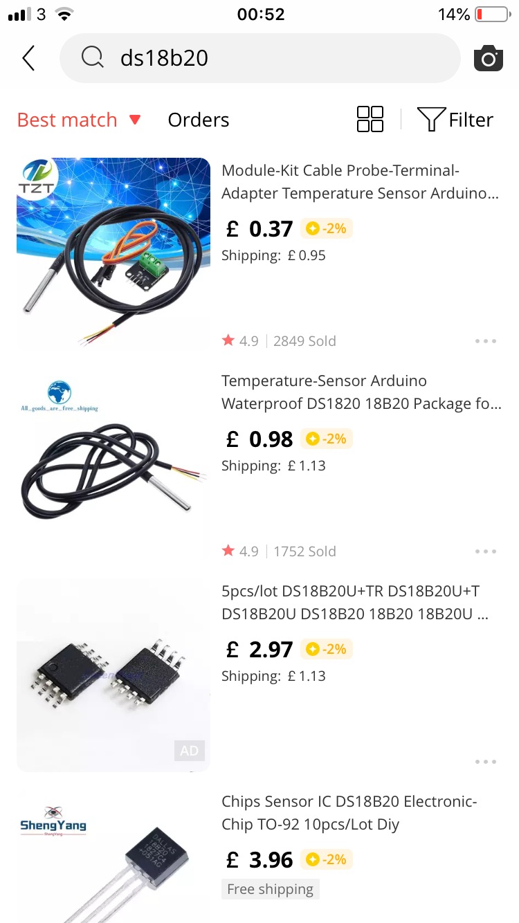

https://allegro.pl/oferta/czujnik-temperatury-termometr-ds18b20-wodoodporny-8160231367 to jest ten czujnik?
Dodane : 06/06/2020 12:52 am
(@krzysztofch)
Wpisów: 488
Bedziesz potrzebowal czasami lutownice zeby polaczyc czujniki temp
a jeszcze te ds18b20 to kup sabie z kablem 1m
3DEA94B8 A7B0 4D8D A536 C27E8391FF5A
edit
tak to ten pomylilem sie tam piszac ds18b25 juz poprawilem na ds18b20

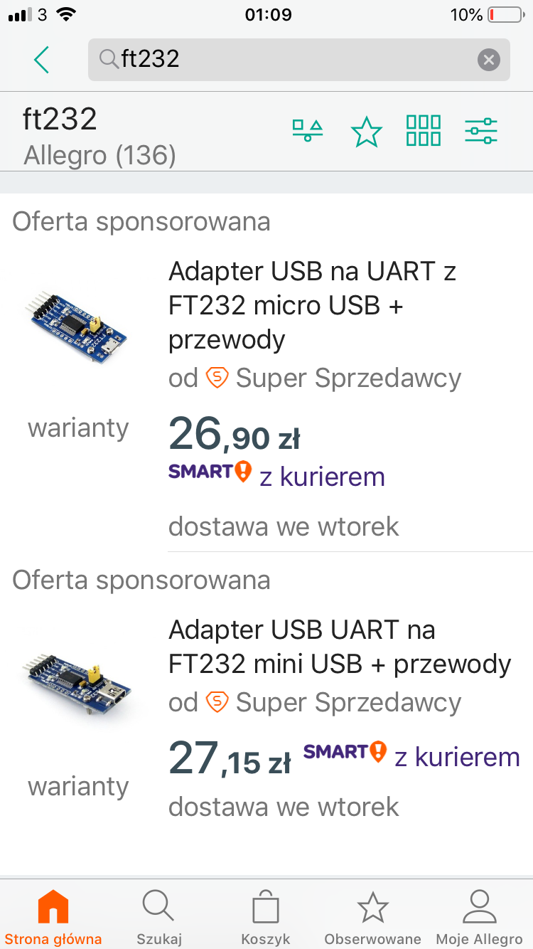

Wpisów: 488
Ft232 na 3.3v sa tez na 5V i 3.3V z przelacznikiem lub zworka
 12D905EE 30D8 4728 959D FA014BE61C38

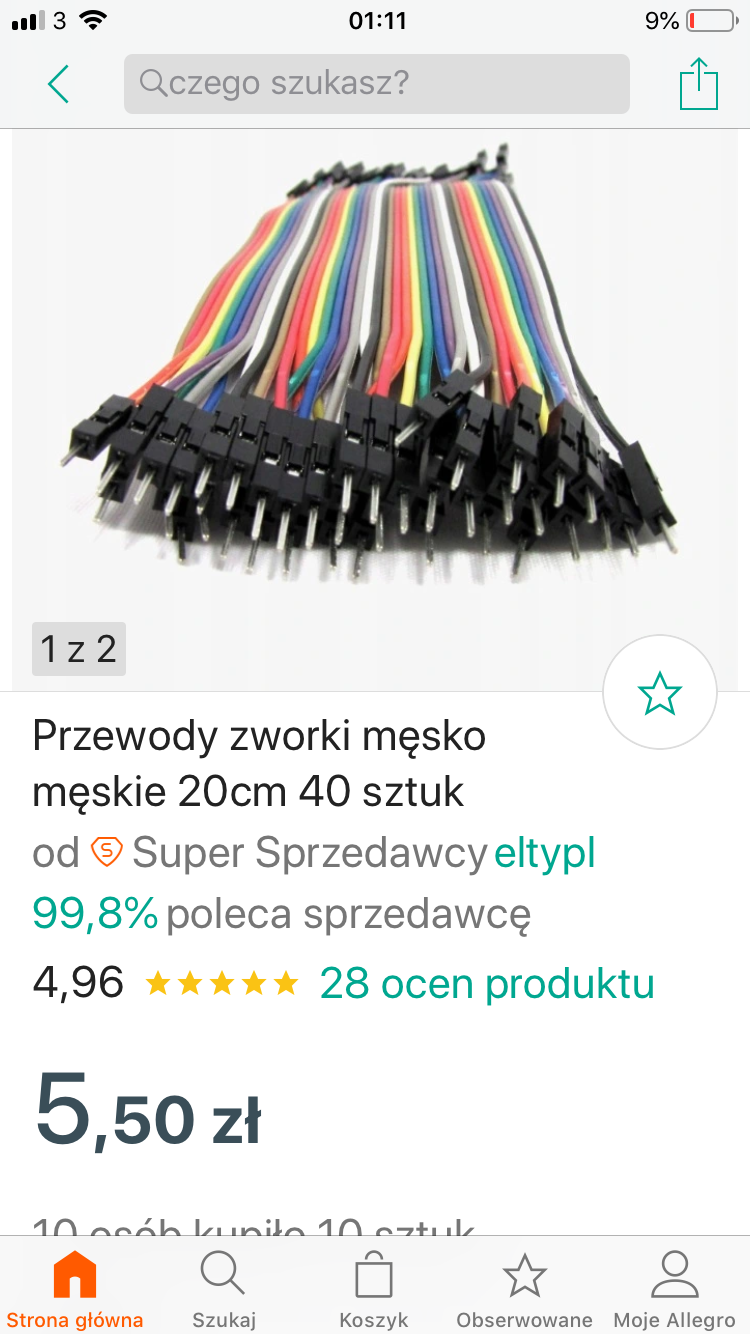

Przewody takie
zenski-zenski
zensku -meski
piny
zebys potem nie stal z robota
8B4714AF 9BED 4290 B486 471B41285CA5
