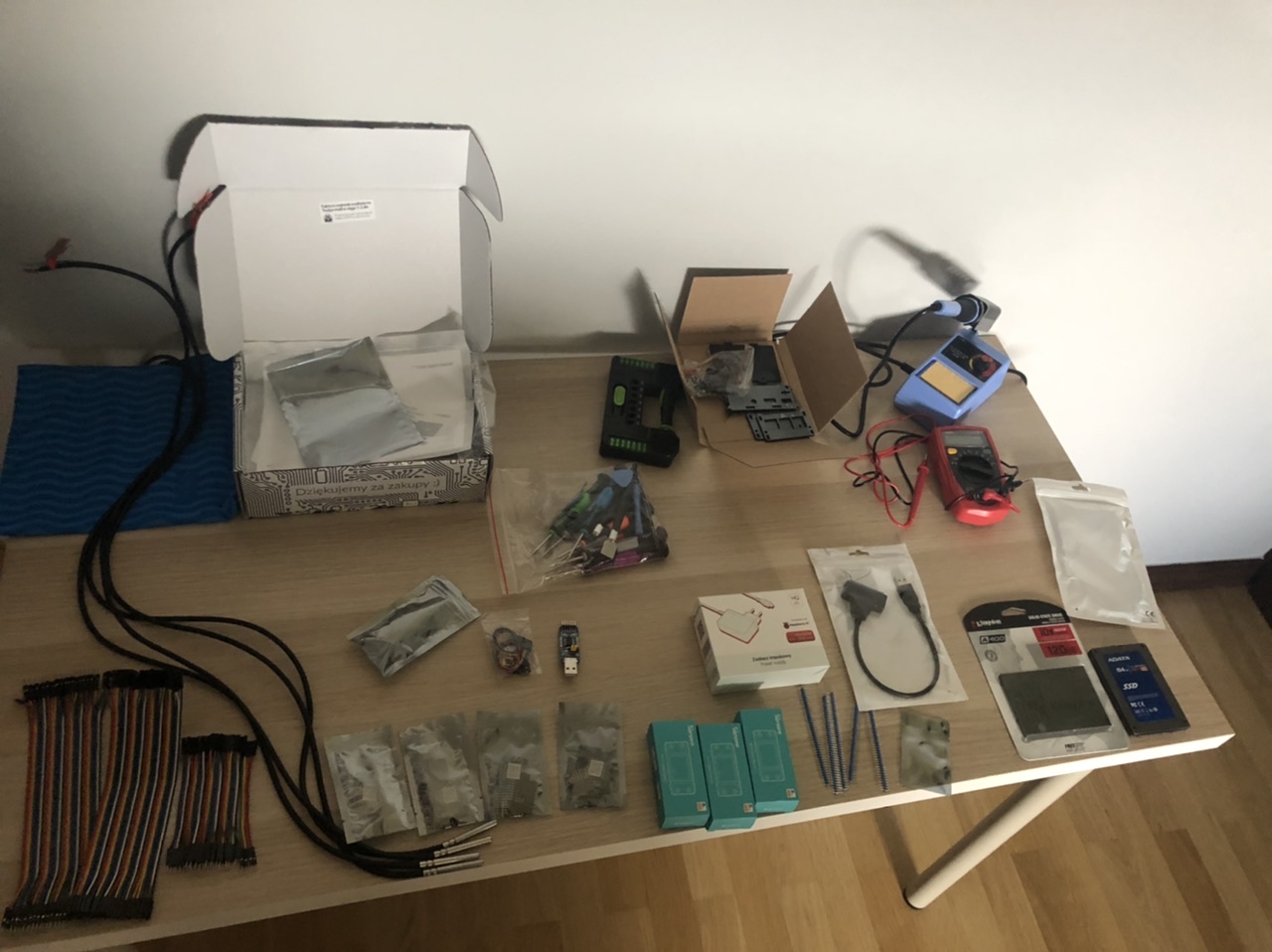

(@hirekpl97)
Wpisów: 56
Nie doszła mi dziś tylko Malinka 🙁
 0A58E4DD 2BBA 4B97 8053 BF8E60416949
Dodane : 03/07/2020 1:09 pm
