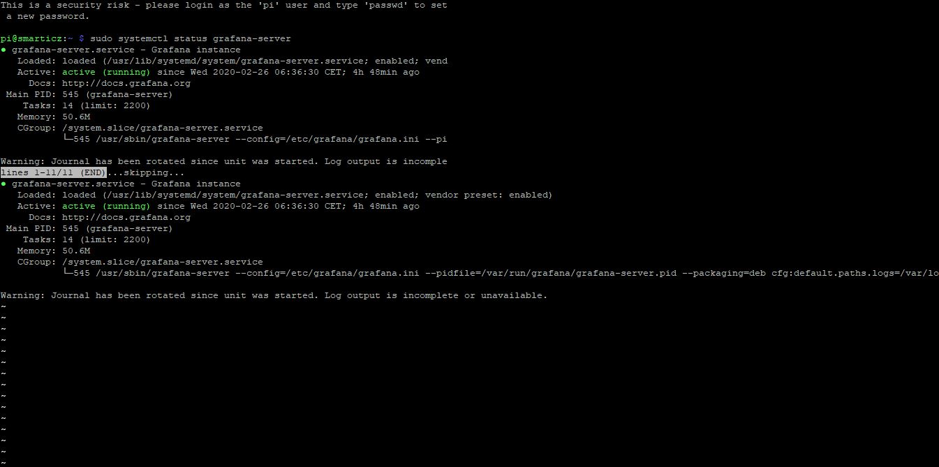

@szczetke  co dostajesz jak w terminalu wpiszesz
sudo systemctl status grafana-server
Dodane : 25/02/2020 11:44 pm
(@szczetke)
Wpisów: 12
@isom coś takiego
 konsola
Dodane : 26/02/2020 12:27 pm

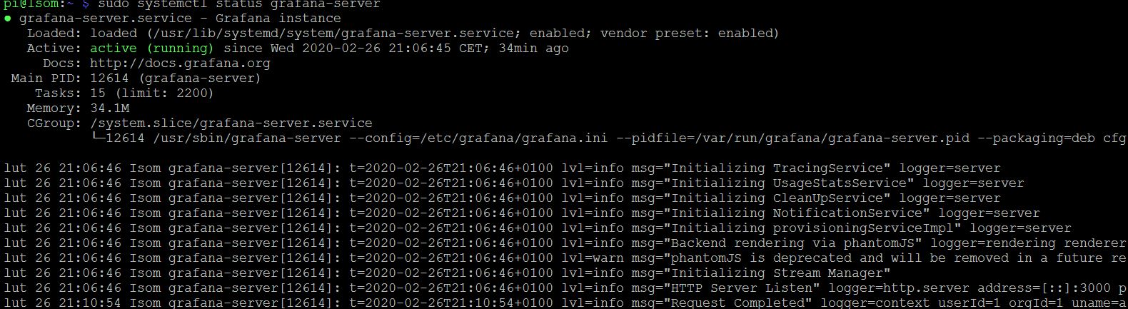

jak zobaczysz ekran podobny do tego
to na koniec
sudo systemctl enable grafana-server.service

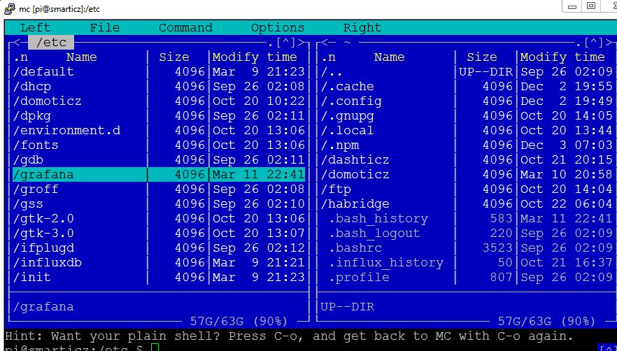

Hmm, niema katalogu "grafana" w etc ...
Dodane : 11/03/2020 11:52 pm
Wpisów: 5323
To ktoś go musiał usunąć bo normalnie jest
 graf
