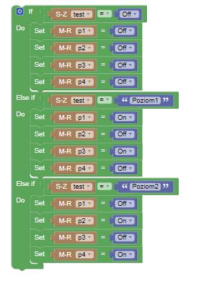

Hm.... mamy to już za sobą, bardzo prosto tworzy się zdarzenia w Domoticz. Wybór odpowiedniego poziomu na przycisku już rozwiązałem. Pacz screen poniżej. Pozostaje teraz temat, wykrycia stanu pinu do którego przypniemy włącznik mono stabilny. Może jakieś podpowiedzi?

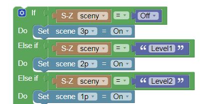

@fb_-janmatuszak skoro tak dobrze sobie radzisz to masz tu trzecią możliwość , sceny tworzy się równie prosto jak zdarzenia a można dodatkowo zarządzać czasem załączenia poszczególnych przekaźników.
Sceny
A co do podpowiedzi o którą prosisz
W domoticzu można tworzyć sobie zmienne użytkownika, taka zmienna może być liczbą całkowitą , datą , ciągiem znaków itd...
tworząc zmienną z liczbą całkowitą można utworzyć zdarzenie , które będzie tą zmienną zwiększać o 1 po załączeniu przycisku.
Czyli tworzymy zmienną z wartością 0 i zdarzenie
"Jeżeli przycisk = ON i zmienna = 0
 Włącz Poziom 1 i ustaw zmienną na 1
Jeżeli przycisk = ON i zmienna =1
Włącz Poziom 2 i ustaw zmienną na 2 "  itd...
