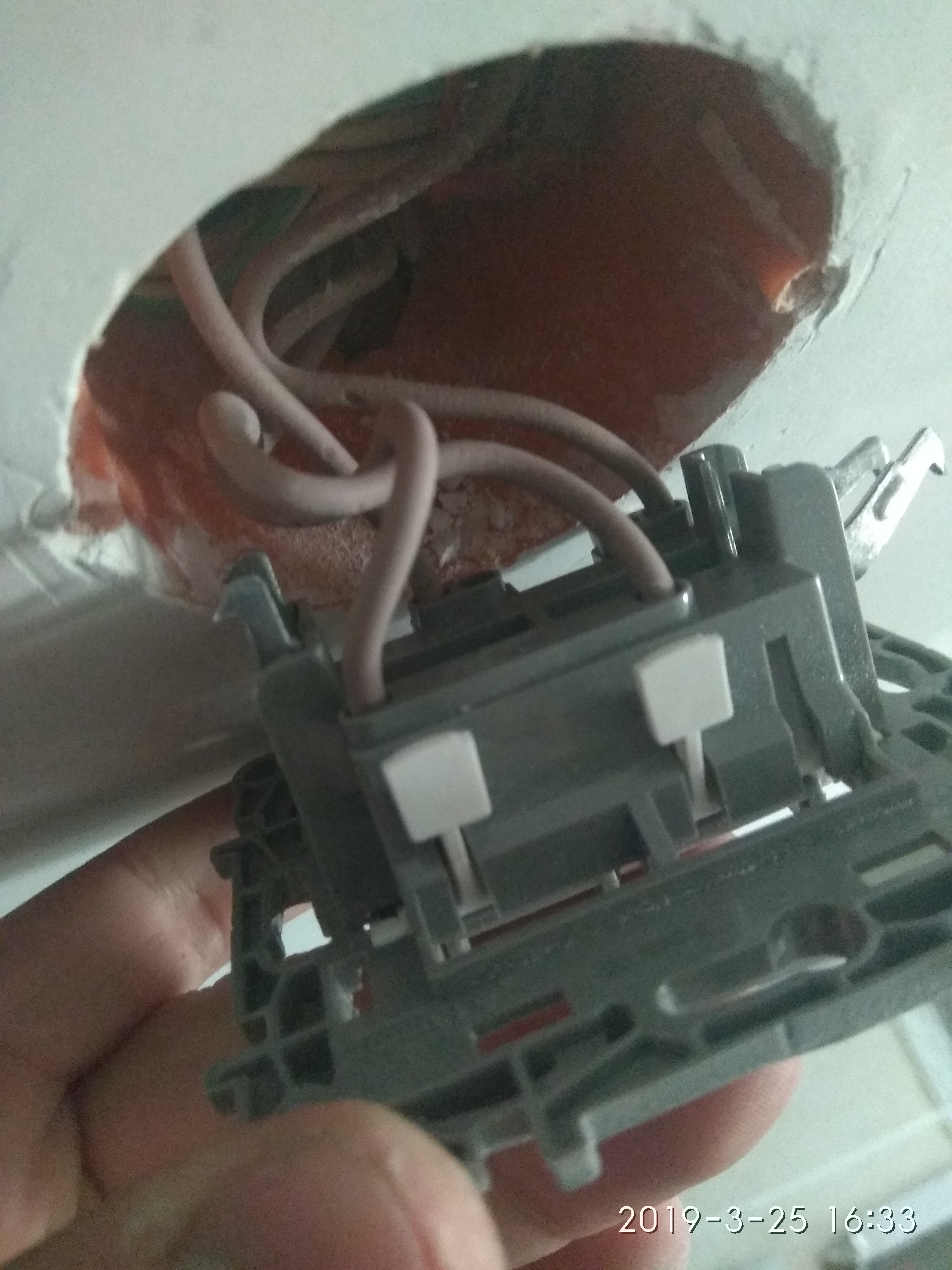

mam taki problem wyłącznik podwójny (dwa klawisze) jeden zapala główne światło w łazience, a drugi przy lustrze. Chciałbym zastosować moduł w puszcze gdzie jest ten włącznik zamiast obecnego zastosować podwójny włącznik radiowy i dodatkowo jeszcze jeden włącznik radiowy przy lustrze. Chciałbym oprzeć się na sonoffach, chyba że innej firmy było by to prostsze i bardziej trwałe?

A zasilanie dla tego sonoffa znajdziesz w tej puszce ?

może źle się wyraziłem. Mam wyłącznik świecznikowy jak na zdjęciu. Włącza  lampy w łazience. Ja chciałbym dodatkowo żeby w łazience był tez taki włącznik, pomyślałem, że najwygodniej radiowy. Wobec tego jaki moduł zastosować w puszcze (puszkę oczywiście można pogłębić zastosować z kieszenią itp.) żeby to działało? W sensie moduł i dwa podwójne włączniki radiowe? Nie upieram się co do sonoffów, może być innej firmy moduł jeśli byłby lepszy?

(@fb_-lukaszslomczynski)
Wpisów: 8
Cześć,
Obstawiam, że w poprzednim pytaniu o zasilanie chodziło o przewód Neutralny. Czy jest taki w puszce (niebieski)? Do takiego łącznika dochodzi zasilanie kablem fazowym brązowym (L) a wychodzi L1 i L2 - odpowiednio na jedną i drugą lampę. W rogu zdjęcia widać chyba przewód ochronny (żółto zielony) więc może i Neutralny też tam jest?
Bez niego całe dywagacje na marne - chyba że masz możliwość / chęć pruć ścianę, coby ten ewentualnie brakujący kabel do puszki dociągnąć...
Dodane : 25/03/2019 10:52 pm
(@gmikol)
Wpisów: 11
Tak jest tam niebieski N spięty z przewodami N do lamp złączkami Wago
Dodane : 25/03/2019 11:02 pm
